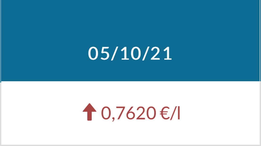

Afbeeldingslocatie: https://tweakers.net/i/AYNW8d4wjNOuGtocmGAs741_icg=/full-fit-in/4000x4000/filters:no_upscale():fill(white):strip_exif()/f/image/9Rly8f5kaZVv3K9eoONMj5ip.png?f=user_large
Voor wie in BE tankt gaat de maximumprijs weer eens een stukje omhoog.
EDIT: laatste keer zo hoog was december 2012.
[ Voor 8% gewijzigd door jakl op 05-10-2021 00:09 ]

jakl schreef op dinsdag 5 oktober 2021 @ 00:06:
0.625 betaald vandaag in Belsj :)B
Dan zit ik op ~€5/100km, 40% meer dan mijn kosten de afgelopen 5 jaar :o (€3,03/100km volgens Spritmonitor) :o

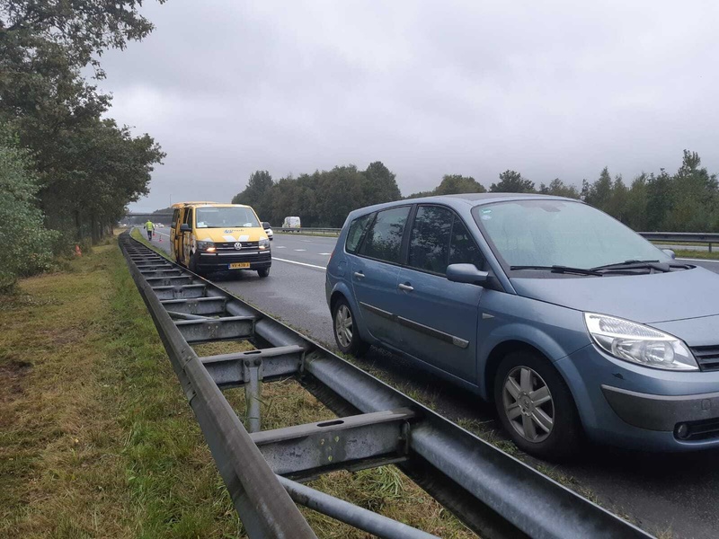

Afbeeldingslocatie: https://tweakers.net/i/v8CCErhBVR7MONQQdYO4r_3nQBc=/800x/filters:strip_icc():strip_exif()/f/image/BhkAgCdlxUBeZpjIj1EW8BoO.jpg?f=fotoalbum_large
Lang leve de ANWB en dat diegene die het systeem voor de tankinhoud berekenen en weergeven eeuwig jeuk aan z'n neus heeft.
Waar ik al bang voor was is gebeurd, lege tanks 😅 de ANWB meneer wist gelijk wat ik bedoelde, hij ziet t vaker.

Bouke-p schreef op dinsdag 12 oktober 2021 @ 20:01:
Zowel benzine als LPG leeg dan?
Daarom stond ik dus in de file vandaag........ :(
  • Teleluvr
MK_ schreef op dinsdag 12 oktober 2021 @ 20:43:
Best een prestatie, beide tanks leegrijden zonder dat je het door hebt... _O-

Teleluvr schreef op dinsdag 12 oktober 2021 @ 20:53:
Zo bijzonder is t niet. Ik rijd altijd m'n LPG tank leeg, weinig inhoud dus kom zo rond de 300km ver.
Ik heb al meerdere keren gepost dat Renault gewoon een kutsysteem heeft om de (benzine)tank inhoud weer te geven.

Zag toevallig vanochtend een grafiekje waarin de prijsstijging in alle Europese landen werd vergeleken, Luxemburg fier aan kop. Waar je vroeger zou doorrijden naar Lux is het voor die 10ct per liter nu (voor 95/98) geen doen meer. Uit met de pret!
Cash is king.
