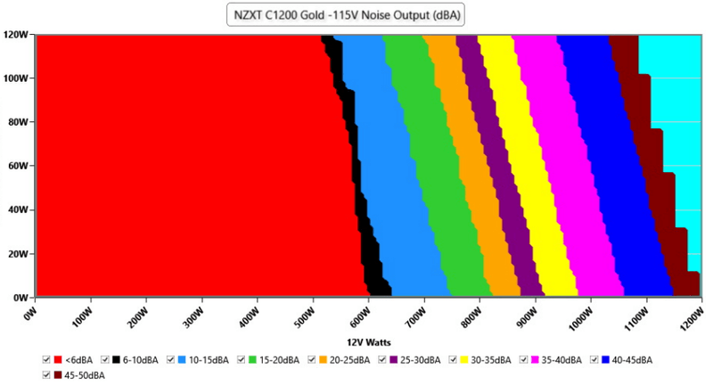

Uszka schreef op maandag 27 februari 2023 @ 06:43:
€200 hoef je niet stuk te slaan op een goede voeding. uitvoering: NZXT C850 Gold v2 is eigenlijk niet minder dan een HX voor een veel lagere prijs. Voor €200 haal je 1200w uitvoering: NZXT C1200 Gold v2
Dan ga ik waarschijnlijk voor de 850 Watt versie. Die 1200 Watt ga ik nooit gebruiken en verhoogd toch ook het idle iets? Ik ga nog even kijken of ik een review kan vinden over de voeding nu ik iets specifieker kan zoeken.
Is er overigens al een echte vervanger van Johny Guru? Ik weet dat Gamers Nexus goed bezig is met voedingen, maar heeft nog niet heel veel reviews online staan.

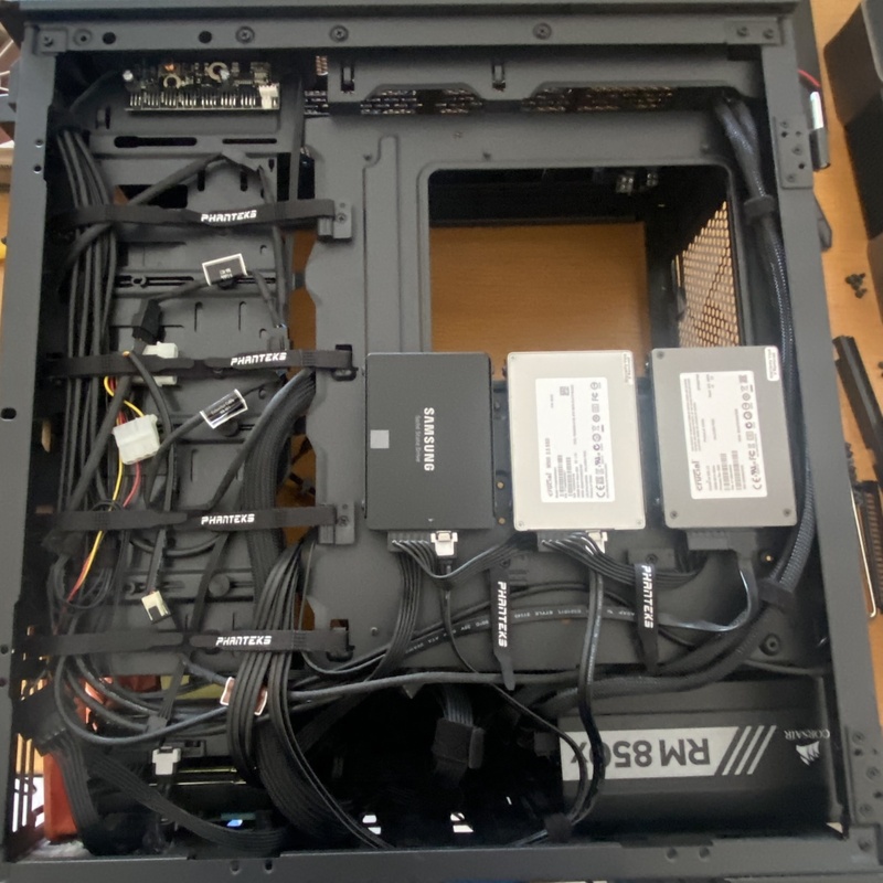

Mr Majestic
Persoonlijk was ik nogal geïntrigeerd door Corsair's innovatie met de RMx Shift voedingen.
Recent heb ik mijn PC compleet uit elkaar gehaald, schoongemaakt en veel zaken geupgrade. Alhoewel mijn oude voeding nog prima was, kon ik het niet laten heb ook een Shift aangeschaft.
Moet zeggen dat het me zeer goed bevalt. Het werken met de voeding is zo veel relaxter. Ook de kleinere connectoren zijn prettig. Ik ga er maar vanuit dat Corsair / JG weet wat ze doen en dat dit niet onveiliger / minder robuust is.
Dat de normale RMx grosso modo een fractie beter getest wordt weegt voor mij niet op tegen het toegenomen gebruiksgemak vd Shift versie.
Kan het iedereen met een geschikte case in ieder geval van harte aanraden. Hoop dat dit wat meer navolging krijgt bij andere merken en de prijzen iets omlaag komen.

@Help!!!! Mooi was geweest als je een foto had van voor en na.
Tja, het is innovatief maar of het voor elke behuizing geschikt is.. Daar moet je dus wel opletten.

Mr Majestic
chim0 schreef op zondag 5 maart 2023 @ 10:51:
Foto's zijn niet superscherp/helder en onderdelen voor en na zijn niet hetzelfde (m.n. twee SATA SSD's minder) dus dat heeft wel wat invloed.
Voor:
Afbeeldingslocatie: https://tweakers.net/i/bpk7V-uw1qadgsogGszRnwFrilI=/800x/filters:strip_icc():strip_exif()/f/image/dRY9k06I9EbQwJNDnVKGfdit.jpg?f=fotoalbum_large
Na:
Afbeeldingslocatie: https://tweakers.net/i/oyq2FZomwtCAEz_7fXWLzzqj0WU=/x800/filters:strip_icc():strip_exif()/f/image/nrrg7qcyr21VvCZbSfMJ7Crt.jpg?f=fotoalbum_large
Afbeeldingslocatie: https://tweakers.net/i/iyx4xIsYBKoZYubzrsteP5PFgoA=/x800/filters:strip_icc():strip_exif()/f/image/SeNxHod5XwBrbEB1b4sqJWPl.jpg?f=fotoalbum_large
Uiteraard moet je dat wel even checken en niet blind kopen maar goed dat geldt voor alles.
De extra breedte die je nodig hebt valt wel mee. Meeste/veel bestaande midtower cases die de voeding onderin hebben zal het wel passen denk ik. Meestal zit er al extra breedte om de kabels aan de zijkant weg te werken, zoals ook in mijn case.
Zelf heb ik liever dat mijn case paar centimeter breder is en het sleutelen veel fijner dan die iets smallere case. Maar dat zal van persoon tot persoon verschillen.
Als je ermee gewerkt hebt ga je denk ik liever niet meer terug naar de conventionele layout.

@Help!!!! Ziet er netjes uit zowel ervoor als erna alleen of het functioneel is betwijfel ik. Waarin merk jij persoonlijk het grootste verschil? Het lijkt me dat je nu een extra bocht moet maken om de voeding heen met je kabels en dus langere kabels nodig hebt of tenminste je moet uitkijken dat je niet tekort komt. En voor het zicht hoef je het ook niet te doen want een beetje behuizing heeft tegenwoordig een shroud waarin alles weggewerkt is dus je ziet sowieso niks meer van je voeding en kabels.
Enige wat ik kan bedenken is idd als je een modulaire voeding hebt je bent constant kabels in en uit aan het trekken, dan is het makkelijker werken vanaf de zijkant want dan hoef je niet zo raar te pielen met je dikke vingers in die shroud, maar zo'n gebruiker ben ik niet. Ik doe niks in mijn PC behalve af en toe schoonmaken.

Mr Majestic
chim0 schreef op zondag 5 maart 2023 @ 11:34:
De kabels zijn lang genoeg, denk niet dat je daar snel een issue hebt. Als dat wel een issue is / blijkt te zijn dan kunnen de fabrikanten dat natuurlijk makkelijk oplossen door iets langere kabels mee te leveren.
Het is idd niet zozeer dat je kabels veel beter weg kunt werken maar het werkt veel lekkerder omdat je de kabels er van de zijkant insteekt. Je ziet makkelijk waar je moet zijn en welke connector je moet hebben.
Voordat ik de Shift kreeg ben ik van GPU veranderd. Dan moet eerst de voeding losgemaakt en naar achteren half je kast uit geschoven worden, vervolgens moet je met je handen (heb grote handen :P ) in dat smalle gat tussen die kabels wroeten en de juiste proberen los te halen en/of in te steken etc.
Natuurlijk doe je dat niet elke week maar gemak dient de mens en op die momenten ga je die Shift heel snel waarderen.
Maar mijn punt is eigenlijk dat ik voor diegenen die een geschikte case hebben en niet verwachten dat ze op (korte) termijn een andere ongeschikte case layout willen inzetten eigenlijk geen reden meer zie om nog een conventioneel ontwerp te nemen. (Los van het feit dat er nog geen concurrentie/ shift alternatieven zijn en dus ook geen keuze. Ook niet qua prijs/prestaties)
Ik hoop dus dat er snel ook andere merken met deze layout komen. :)

NZXT C1200 Gold PSU Review
The NZXT C1200 achieves high overall performance and on top of that, and it is ATX v3.0 and PCIe 5.0 ready. Thanks to its 600W 12VHPWR connector, it won’t have a problem powering NVIDIA’s energy-hungry RTX 4090

uitvoering: NZXT C1200 Gold v2 is een betere voeding.
  • Djarune
  • Laatst online: 04-11 08:27
Djarune
@Cobiwan de NZXT die Uszka voorstelt is ATX 3.0 en passief gekoeld tot 600W. Daarnaast blijft ie tussen 600W en 880W onder 30 dB(A) dus aardig stil te noemen.
  • Cobiwan
Maar is die dan niet lawaaieriger met max 44.5db ten opzichte van max 28.1db of haalt die dat geluid nooit?
Edit, de reactie van mij en Djarune kruisde elkaar. Op het moment dat het verbruik boven de 800 wat is zal je natuurlijk meer horen dan enkel de voeding lijkt me, dus dan is dit niet erg hoorbaar? Of zijn er stillere alternatieven? Of zijn die dan weer slechter?
Maakt platinum vs gold nog uit?
[ Voor 59% gewijzigd door Cobiwan op 08-03-2023 21:11 ]
  • Hackus
Hackus
Lifting Rusty Iron !
Cobiwan schreef op woensdag 8 maart 2023 @ 20:05:
Maximaal dB is alleen als je maximaal gebruikt. met een 1200W voeding en je voorstel kom je daar nooit aan.

De nzxt C1200 werd eerder aangeraden, maar deze be quiet lijkt stiller, wat van pas zou komen voor een build die stil moet zijn.
  • Hackus
Hackus
Cobiwan schreef op zaterdag 11 maart 2023 @ 15:24:
Wat ik eerder poste, 7950x3d met in de toekomst 4090 equivalent. Er moet dus wat ruimte in de voeding zitten. Toen ik eerder mijn 8700k kocht had ik ook niet een 550wat voeding genomen maar een 650, waardoor de 3080 nog prima draait. Was anders lastiger geworden.
Wat ik al zei, maximale dB haal je pas op maximale last en daar kom je nooit aan.
Afbeeldingslocatie: https://tweakers.net/i/e86uPfCMVq7zHxBh-YBOAKF0vUw=/800x/filters:strip_exif()/f/image/NQ966W0KB3OBnF35or13Xn6Q.png?f=fotoalbum_large

Zijn er nog betere 1000W voedingen? Welke zouden jullie kopen als je niet per se naar de prijs zou hoeven kijken?
uitvoering: NZXT C1200 Gold v2 Review https://hwbusters.com/psu...u-review-top-performance/
