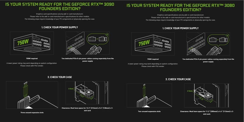

RobinNL schreef op woensdag 16 september 2020 @ 11:36:
Ik heb op dit moment een Corsair RM750x. Ik zag op de afbeelding in de onderstaande post dat je twee aparte kabels nodig hebt voor de RTX 3080, voor de 2x 8-pin. Hoe gaat dit precies als een kaart 3x 8-pin heeft? Bij de RM750x worden twee kabels aangeleverd met 4x 6+2 uit mijn hoofd.
GekkeR in "[Algemeen] NVIDIA Nieuwsdiscussie Topic - Deel 56"
Ik heb hetzelfde vraag.
Voor FE adviseert Nvidia het volgende
Afbeeldingslocatie: https://tweakers.net/i/dEklNZS5lw8suw8zrGD2RVzi92c=/800x/filters:strip_icc():strip_exif()/f/image/1fFabuTNvFdg72K3Ysxc2dE2.jpg?f=fotoalbum_large

In geval van een AIB kaart met 3*8pin aansluiting moet je:
  1. Allebei de kabels aansluiten op de voeding.
  2. Van één kabel kun je allebei de 6+2 stekkers gebruiken die je aansluit op 2vd3 8pin connectors op de GPU
  3. Van de andere kabel gebruik je logischerwijs één 6+2 stekker om aan te sluiten op de overgebleven 8pin GPU connector.
De videokaart zal dan de stroom op de juiste manier verdelen.
Het gaat erom dat niet alle stroom vanuit de voeding door één kabel naar de GPU loopt omdat dit potentieel onveilig / brandgevaarlijk is.
Dit geldt overigens ook voor de FE editie. Daar moet je dus ook twee kabels gebruiken en op de voeding aansluiten!

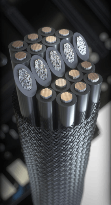

Hoe "dik" of "stug" moeten kabels eigenlijk zijn om de stroom veilig te kunnen vervoeren? Die flexibele kabels zijn natuurlijk, um, wel, FLEX, bij gebrek aan een beter woord, maar je vraagt je bijna af waarom andere fabrikanten dat dan ook niet allang gedaan hebben maar van die bundels gebruiken. Is dat omdat het plastic daarvoor goedkoper is? Makkelijker te certificeren? Een partij als Fractal Design verkoopt vast geen onveilige rommel die in brand kan vliegen (die hebben een goede naam die ze niet te grabbel willen gooien, tenslottte), dus ik geloof wel dat het goed zit, maar toch vraag ik me dan af hoe ze het (veilig) doen. :P
Dat raakt kant noch wal. Niet "dat slaat kant noch wal". Wel "dat slaat als een tang op een varken".

MneoreJ schreef op woensdag 16 september 2020 @ 13:12:maar toch vraag ik me dan af hoe ze het (veilig) doen
Volgens hun eigen info: dunnere en talrijkere draadjes + andere samenstelling voor de isolatie
Afbeeldingslocatie: https://tweakers.net/i/No6lZTqTJqSc_w5KywJ0RcTFyX8=/full-fit-in/4000x4000/filters:no_upscale():fill(white):strip_exif()/f/image/XbSp9FfthSt9pPeDkCP7ImJm.png?f=user_large
Ik heb ze zelf ook en ze zijn nog niet doorgefikt... maar ik gebruik maar 50W ;)
  • mitsumark
  • Laatst online: 01:07
Platte kabels (alle draadjes naast elkaar) zijn in 1 richting ook veel flexibeler dan een (ronde) bundel.

Goed nieuws voor Seasonic PSU eigenaren die naar een RTX 3000 videokaart gaan upgraden! :)
Dit is een aanvulling op Tweakers Nieuws van 23 augustus 2020:
nieuws: Seasonic toont 12-pinsvoedingskabel voor Nvidia-videokaarten
Iedereen met een Seasonic Focus/Prime/Core voeding van minimaal 650W kan wereldwijd vanaf vandaag gratis een 12-pin kabel opgestuurd krijgen van het merk. Je moet hiervoor wel het bewijs hebben van aankoop van PSU en desbetreffende RTX 3000 videokaart met 12-pin connector.
Zie ook de video:
YouTube: New 12-pin VGA cable for Seasonic PRIME/FOCUS/CORE - 12-pin / 9A / M...
En tevens het 12-pin aanvraagformulier:
https://seasonic.com/request-12pin-cable
Mooie actie van SeaSonic al zeg ik zelf, bij EVGA bijvoorbeeld kost een 12-pin kabel (maar dan wel sleeved) ruim $40. 8)7
Maar je krijgt die kabel gratis bij je videokaart...
Alleen sloddervossen hebben zo'n kabel nodig.

Klopt inderdaad.
Het is eigenlijk niet noodzakelijk en men doet het alleen voor look en/of kabelmanagement.

True, voor de looks en misschien zelfs veiligheid (1 connector minder) is het mooi meegenomen.
Voor kabelmanagement lijkt me een langere kabel (origineel + Nvidia adapter) beter.

Hoe is het gebruik van één kabel in plaats van een verloopje iets voor sloddervossen? Lijkt mij toch eerder iets voor mensen die het juist netjes willen hebben.

Misschien ben ik iets minder kritisch wat betreft kabelmanagement, maar ik doelde erop dat je zo'n kabel alleen nodig hebt als je het bijgeleverde verloopje kwijt bent geraakt.

Zal mijn voeding pricewatch: Fractal Design ION+ 560W Platinum voldoende zijn voor de betreffende videokaart die ik in bestelling hebt staan?
1ProcessorsAMD Ryzen 7 3700X (BOX) Boxed€ 290,-€ 290,-
1MoederbordenGigabyte Aorus B550 Elite€ 128,95€ 128,95
1VideokaartenMSI GeForce RTX 3080 Ventus 3X 10G OC€ 719,-€ 719,-
1BehuizingenFractal Design Meshify C - Dark TG€ 81,26€ 81,26
1MonitorenAsus TUF Gaming VG249Q1R Zwart€ 180,95€ 180,95
1Processorkoelingbe quiet! Dark Rock Pro 4€ 71,87€ 71,87
1Geheugen internG.Skill Ripjaws V F4-3200C16D-32GVK€ 104,21€ 104,21
1VoedingenFractal Design ION+ 560W Platinum€ 100,-€ 100,-
1Solid state drivesKingston A2000 1TB€ 97,65€ 97,65

Ja, Die zal geen 400w trekken. dus heb je ruimte over. Je PSU kan de 560w continu leveren indien nodig.

Dus dit moet voldoende zijn met de 3080 in het lijstje?

Ja, je gehele systeem zal niet boven de 560W komen.
