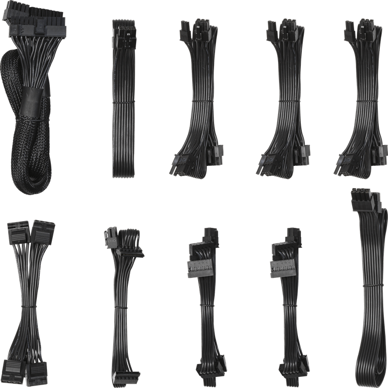

Ik zit eveneens te kijken naar de RM750X, echter kan ik nergens achterhalen of deze voldoende 8-pins aansluitingen heeft om bijvoorbeeld de 3x8pins eis van MSI te kunnen halen, en ondertussen nog voldoende aansluitingen heeft voor stroom naar bijv. je CPU. Ik kan dit uit de afbeeldingen die ik zie van deze PSU niet goed achterhalen. Iemand die me hierover meer info kan geven?Kuusj schreef op maandag 7 september 2020 @ 11:51:
Ik heb momenteel een Corsair RM550X die 3 jaartjes jong is, en met het oog op RTX3000 of de nieuwe AMD GPU's denk ik dat het verstandig is het een Watt of 200 hoger te zoeken. Mijn oog valt hierbij op een RM750X.
Voor zover ik kan vinden is de RM550X (2018) serie nog steeds erg goed, zijn jullie het daar mee eens of zijn er inmiddels betere alternatieven?
Deze PSU heeft 2x 8 pins voor de CPU, en 2x 8 + 8 pins. In totaal dus 4x8 pin voor GPU's, waarvan er twee 6+2 zijn.Craftop schreef op maandag 7 september 2020 @ 13:05:
En ja, iedere 2x8 pin kabel zit op 1x8 pin op de voeding. Dit is geen enkel probleem, voeding fabrikanten zijn meestal gelukkig niet achterlijk en maken de kabels dikker.

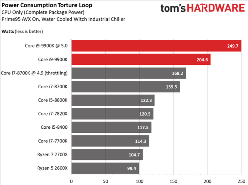

Één of andere Psu configurator er op los gelaten en ik zou momenteel aan een 800W ruim genoeg hebben.
Dit is zonder overhead van een nieuwe/tweede graka of andere meuk die in de pci-slots kan (pcie ssd’s en dat soort ongein).

Niemand gebruikt nog 1000W PSU's, wat voor hardware moet erop draaien?
Wat verwacht je nog meer van de voeding (hoe komt het dat je bij een 180/270 euro exemplaar uitkomt?)?
Waarom geen BQ?
Onder de 150 euro heb je al degelijke 850W exemplaren, is dat niet ruim voldoende?
Anders de RM1000x?

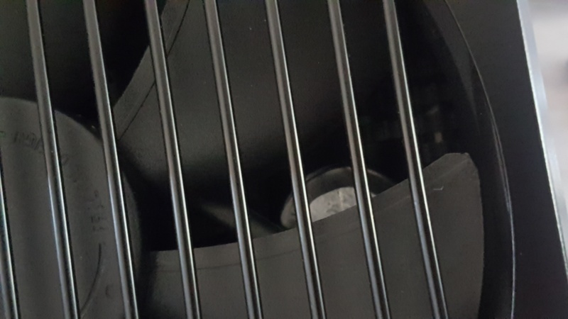

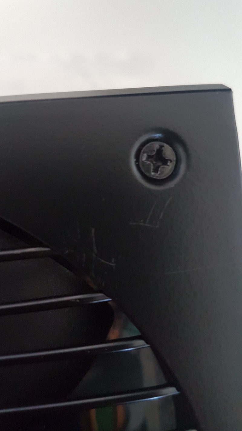

Ik heb een meer theoretische dan praktische vraag. Online wel gezocht maar niet veel gevonden.
Mijn Seasonic X-560 viert dit jaar zijn tiende verjaardag. Builds komen en gaan, maar de Seasonic is altijd blijven bestaan.
Ook voedingen van kwaliteit hebben natuurlijk niet het eeuwige leven. Ik vroeg me dan ook twee dingen af:
- Zit er een realistische bovengrens aan hoe lang een voeding zijn werk kan blijven doen zelfs onder de meest optimale condities, los van gemiddelde levensduur of garantie? Zijn er onderdelen "bijna gegarandeerd" stuk na 15, 20, voor mijn part 100 jaar (geëxtrapoleerd), en zo ja welke? Heeft iemand ooit een officieus leeftijdsrecord gezet?
- Als een voeding na 10+ jaar de geest geeft door ouderdom, wat is dan de meest waarschijnlijke manier waarop -- zegt hij gewoon "puf" en valt het systeem dan uit of wordt er 220V op het moederbord gezet en mag je al je componentjes mogelijk ook vervangen? Even los van het feit dat zoiets normaal niet hoort te gebeuren natuurlijk.
Dat raakt kant noch wal. Niet "dat slaat kant noch wal". Wel "dat slaat als een tang op een varken".
Aangezien het een server is, staat die continu aan? In dat geval kan een nieuwe voeding wel uit aan stroombesparing na enkele jaren.InflatableMouse schreef op dinsdag 8 september 2020 @ 12:32:
Ik weet het niet, volgens mij is het geen issue maar als er spannende redenen zijn om deze toch te vervangen dan hoor ik het graag!
Alles gaat gegarandeerd stuk. Dus als je de voeding elke keer zou repareren dan heb je na bijvoorbeeld 100 jaar wel alles vervangen, waarbij sommige onderdelen wel heel wat vaker dan de andere natuurlijk.MneoreJ schreef op dinsdag 8 september 2020 @ 19:31:
Er zit een galvanische scheiding tussen de primaire en secondaire kant van de voeding. Er moeten dus hele gekke dingen gebeuren als je 230V krijgt op de onderdelen van je PC.Als een voeding na 10+ jaar de geest geeft door ouderdom, wat is dan de meest waarschijnlijke manier waarop -- zegt hij gewoon "puf" en valt het systeem dan uit of wordt er 220V op het moederbord gezet en mag je al je componentjes mogelijk ook vervangen? Even los van het feit dat zoiets normaal niet hoort te gebeuren natuurlijk.
In het geval van de Seasonic X560 zou ik zeggen, blijf hem gebruiken in je huidige PC Of eventueel een upgrade naar een weinig bijzondere PC zou ook wel moeten kunnen als die al die tijd fatsoenlijk stofvrij is gebleven. Het is een goede PC. Die ook tegenwoordig nog goed kan meekomen qua techniek en prestaties, alleen qua levensduur wordt die wat oud. Maar upgrade naar een hele flinke game PC zoals met bijvoorbeeld een RTX 3080 dan zou ik hem wel vervangen.De praktische kant is dat de hardware die de Seasonic nu van prik voorziet ook niet meer de nieuwste is, en het dus geen enorme afschrijving zou zijn als de voeding bij wijze van alle aangesloten componenten de afgrond in zou sleuren -- als hij het huis afbrandt zou het een ander verhaal zijn, maar ik hoop dat dat stukje afgedekt is door de fabrikant... Van tevoren al vervangen hoeft dan ook niet per se.
Dat is eigenlijk wel een goeie: ik heb er nooit bij stil gestaan dat je een kapotte voeding natuurlijk ook gewoon zou kunnen repareren. Ik slechts domme consument zijn.Verwijderd schreef op dinsdag 8 september 2020 @ 20:03:
Hij voorziet nu een 1070 van prik; ik snap dat bij de nieuwste generatie kaarten die er vrolijk weer een schep bovenop doen qua vermogen die 560W wat krap gaat worden, zeker omdat hij dat waarschijnlijk niet meer haalt na al die jaren. Dat was an sich dan ook niet het plan, ik heb al een be quiet! SP 11 op de verlanglijst gezet.Maar upgrade naar een hele flinke game PC zoals met bijvoorbeeld een RTX 3080 dan zou ik hem wel vervangen.
Vaak is het het ook niet waard omdat de er of garantie op zit en als dat verlopen is, is de voeding vaak ook niet meer echt interessant.MneoreJ schreef op dinsdag 8 september 2020 @ 20:18:
Dat is eigenlijk wel een goeie: ik heb er nooit bij stil gestaan dat je een kapotte voeding natuurlijk ook gewoon zou kunnen repareren. Ik slechts domme consument zijn.Nu zal dat voor voedingen buiten de garantie wel nooit gebeuren tenzij ze het eigendom zijn van iemand die toevallig heel erg into voedingen is, maar toch.
High-end voedingen gaan niet echt minder leveren. De componenten zijn zo over gewaardeerd dan zelfs al zouden ze 10% minder gaan leveren dan belast je veel componenten nog maar voor 10% onder volledige belasting. Als een 550W voeding bijvoorbeeld 12V rectifiers heeft die theoretisch maximaal 5000W kunnen leveren en na tien jaar is er nog maar 4500W van over. Dan maakt dit natuurlijk niks uit, want de overbelastingsbeveiliging van de voeding schakelt de voeding uit bij iets van 600W op de 12. Bij een high-end voeding van hoge kwaliteit is het dan ook gewoon meestal in één keer over of de ventilator wordt (langzaam) minder.Hij voorziet nu een 1070 van prik; ik snap dat bij de nieuwste generatie kaarten die er vrolijk weer een schep bovenop doen qua vermogen die 560W wat krap gaat worden, zeker omdat hij dat waarschijnlijk niet meer haalt na al die jaren. Dat was an sich dan ook niet het plan, ik heb al een be quiet! SP 11 op de verlanglijst gezet.
Hmm, die mag dan wel onder het kopje "urban legends", denk ik, want om de een of andere reden is bij mij altijd blijven hangen dat de efficiëntie wel achteruit gaat met leeftijd, al zou ik nu niet meer kunnen aanwijzen waar ik dat gelezen heb. Maar misschien ging dat alleen maar over gemiddelde voedingen (el-cheapo voedingen halen soms nog niet eens de geadverteerde capaciteit in nieuwstaat, natuurlijk, maar dat heeft andere redenen).Verwijderd schreef op dinsdag 8 september 2020 @ 20:59:
Edit: per de reactie hieronder staat het bijna letterlijk onder het kopje "urban legends". Chapeau.
[ Voor 5% gewijzigd door MneoreJ op 08-09-2020 21:11 ]

Zal een Corsair RM650x (2018) Zwart voldoende zijn voor onderstaand systeem (9900k @5ghz) i.c.m. een RTX 3080?
TDP RTX 3080 circa 320 W
TDP 9900k @5ghz circa 250 W
:fill(white):strip_exif()/f/image/Bu5wZ1leaRsbNxgip1pggYfy.png?f=user_large)
Lijkt me wel een tikkeltje aan de krappe kant
, alhoewel de kans dat zowel CPU als GPU 100% belast gaan worden zeer klein is. Vandaar dat ik het even hier wil polsen

@VerwijderdJunia schreef op donderdag 10 september 2020 @ 12:37:
Hoewel ik het vermoeden heb dat het nog net aan zal gaan, wil het toch graag hier ook even checken.
Zal een Corsair RM650x (2018) Zwart voldoende zijn voor onderstaand systeem (9900k @5ghz) i.c.m. een RTX 3080?TDP RTX 3080 circa 320 W
# Category Product Prijs Subtotaal 1 Processors Intel Core i9-9900K Boxed € 424,- € 424,- 1 Moederborden Gigabyte Z390 Aorus Pro € 179,- € 179,- 1 Behuizingen NZXT H500i Wit € 0,- € 0,- 1 Casemodding NZXT HUE 2 - RGB Lighting Kit € 59,66 € 59,66 1 Waterkoeling NZXT Kraken X62 (met AM4 support) € 228,50 € 228,50 2 Ventilatoren NZXT Aer RGB 2, 120mm € 23,95 € 47,90 2 Geheugen intern Corsair Vengeance RGB CMR16GX4M2C3200C16 € 96,80 € 193,60 1 Voedingen Corsair RM650x (2018) Zwart € 113,90 € 113,90 1 Solid state drives Intel 660p 2TB € 228,- € 228,- Bekijk collectie
Importeer productenTotaal € 1.474,56
Lijkt me wel een tikkeltje aan de krappe kant, alhoewel de kans dat zowel CPU als GPU 100% belast gaan worden zeer klein is. Vandaar dat ik het even hier wil polsen
Zou ik je naar jouw inzicht mogen vragen m.b.t. bovenstaande?
Koop zoiets : pricewatch: Fractal Design ION+ 760W PlatinumJunia schreef op zaterdag 12 september 2020 @ 13:51:
@Verwijderd
En je zit wel safe denk ik

@Junia, Zie https://www.tomshardware....-9th-gen-cpu,5847-10.html Met gamen zit je vrijwel altijd onder de 100W CPU load. Lijkt mij dat het dus gewoon kan.

Ik heb nog eens gekeken naar de info op TomsHardware (je linkje werkt niet), maar blijkbaar heb ik het niet goed genoeg gelezen de eerste keer en lijkt de 9900k power consumption redelijk mee te vallen en is de 250w die ik eerder zag niet echt representatief. Derhalve heb ik eigenlijk dus antwoord op mijn vraagDjarune schreef op zaterdag 12 september 2020 @ 21:49:
@Junia, Zie Tom's Hardware. Met gamen zit je vrijwel altijd onder de 100W CPU load. Lijkt mij dat het dus gewoon kan.

250w gpu. 100w cpu en met 50w voor de rest zit je aan 400w. Zo spannend is het allemaal niet. Was RTX 3080 een wens dan is 650w wel aan te bevelen.eclipse1919 schreef op zondag 13 september 2020 @ 19:27:

Heb het niet zo met die kabels.
Be quiet
:strip_exif()/i/2001764249.jpeg?f=imagegallery)
Fractal
/i/2002993226.png?f=imagegallery)
Zijn een beetje dik. Fractal zijn dun en ben van plan een RTX 3090 in me systeem te plaatsen. Maar tnx psu is al besteld en komt morgen

Balen, niet best. Waar heb je hem gekocht? Terugsturen en shopreview plaatsen.goosche schreef op dinsdag 15 september 2020 @ 11:59:
PIEP piep Piep net me voeding binnen gekregen. Krijg ik een gebruikte en mobo stroomkabel ontbreekt en is beschadigd. GSUS
Check dan
PC Specs
Bij terugsturen moet ik verzendkosten betalen. Mail gestuurd met daarin: korting gevraagd en die kabel of een nieuwe complete voeding. Stuur pas terug als ik een nieuwe voeding heb of geld op me rekening. Bij niet kom ik langsHelp!!!! schreef op dinsdag 15 september 2020 @ 12:10:
Plaats pas een showreview als het is afgehandeld. En gekocht bij cdromland.
