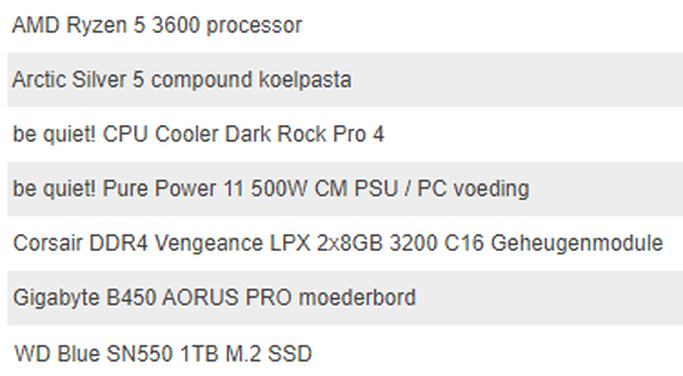

  • Sander64
  • Registratie: Juni 2016
  • Laatst online: 26-10 22:27
Hoi mensen,
Met grote afwachting het Nvidia evenement bekeken van de nieuwe RTX30xx serie. Op voorhand het idee dat het een 3070 ging worden, maar nu ik het totaalplaatje bekijk, wordt het een 3080.
Ik heb 2 maanden geleden een nieuwe PC gebouwd. Met het idee dat het een 3070 werd, heb ik een 500W Be Quiet Pure Power 11 gekocht. Ik zit nu wel te twijfelen of dit genoeg is voor een RTX3080. Mijn specs zijn als volgt:
Afbeeldingslocatie: https://tweakers.net/i/f-6P6TS9s0xMWeNaVRyliqrSTPg=/full-fit-in/4000x4000/filters:no_upscale():fill(white):strip_exif()/f/image/T55Z9PRQa7tquEMpNyI2Wn39.png?f=user_large
De vraag is dus: Is 500W genoeg? En zo nee, met hoeveel wattage zit ik goed? Op dit moment draai ik een GTX770.
Corsair 4000D // AMD Ryzen 7 5800X // MSI RTX3080 Gaming X Trio // Gigabyte B450M Aorus Pro // Kingston HyperX Fury 32GB DDR4-3600 // Be Quiet Dark Rock Pro 4 // WD SN550 1TB + Crucial P1 2TB // Corsair RM750x
  • Uszka
  • Registratie: Maart 2018
  • Laatst online: 06:27
Uszka
Sander64 schreef op dinsdag 1 september 2020 @ 20:15:
Hoi mensen,
RTX 3080 zou een tdp van 320w krijgen zodat het verbruik dat ook ongeveer wordt. 500w zou daarom theoretisch genoeg moeten zijn echter vindt ik de topologie (ACRF) van de voeding niet geweldig voor een +300w videokaart. Daarbij is een budget voeding voor een €800 videokaart ook uit verhouding. Zou daar een Straight Power 11 of ION+ van 550/650w van maken.
Ja de Pure Power 11 serie is niet bedoeld voor zulke high-end videokaarten. Dat is een voeding voor een budget of mainstream game PC of office PC. Vandaar ook dat de 400W versie eigenlijk alleen maar interessant is. Omdat je de hogere vermogens nodig hebt voor dikke systemen, maar daar is de voeding helemaal niet voor bedoelt.

  • Sander64
Bedankt voor de feedback. Voor een 3070 (230W TDP) zou de voeding waarschijnlijk wel toerijkend zijn.
Maar even wachten tot reviews etc. De 3080 klinkt goed, maar de 3070 zou ook niet misstaan op 1440p 60hz. Het blijft een boel geld.

Sander64 schreef op dinsdag 1 september 2020 @ 21:14:
We kijken wat verder dan alleen het vermogen. Vandaar dat we het hadden over de gehele Pure Power 11 serie en niet het vermogen.

  • Sander64
Verwijderd schreef op dinsdag 1 september 2020 @ 21:20:
Nou dat laatste hoop ik niet. Ik hoop dat ze zorgen dat ze wel de kennis krijgen. Anders hebben we straks geen hardware reviews meer. :P
Aangezien het erop lijkt dat je veel verstand van voedingen hebt; Wat is een goed 650W/750W model?
Sander64 schreef op dinsdag 1 september 2020 @ 21:26:
pricewatch: be quiet! Straight Power 11 650W en pricewatch: Fractal Design ION+ 660W Platinum zijn twee uitstekende keuzes.

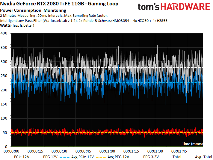

  • mitsumark
  • Laatst online: 07:52
Verwijderd schreef op woensdag 2 september 2020 @ 22:26:
Dat geld niet voor sommige dat is om precies te zijn 100% van de videokaarten. Er zijn videokaarten te koop met een constant verbruik het is allemaal extreem wisselt, dat is inherent aan de techniek.
Dat ligt er maar net aan wat "erg" inhoudt, misschien is mijn woordkeuze te subjectief.
Uiteraard fluctueert het bij elke kaart, maar bij sommigen wel (veel) meer dan bij anderen.
Om daar ook 2 voorbeeldjes bij te geven.
Vega 64: https://cdn.mos.cms.futurecdn.net/CExfP4LRCkCrTM28v49pSE.png
2080ti: https://cdn.mos.cms.futur...f5ScTojrdvtVR-2290-80.png
Hier kun je ook mooi door grafiekjes scrollen voor een Vega 56 met verschillende (bios) settings.
https://www.tomshardware....n-rx-vega-56,5202-21.html
Het probleem omvatte alle Focus voedingen van die tijd. Alleen heel veel mensen hadden een extreem overdreven voeding gekozen. Hierdoor merkten relatief weinig mensen het probleem.
Klopt, maar zelfs bij mensen met een 550W exemplaar en een high-end videokaart kwam het alsnog maar sporadisch voor dat de beveiliging inschakelde, maar ook hier weer is het woord sporadisch subjectief.
RTX 3000 videokaarten met drie 8 pins PEG connectors moeten allemaal worden aangesloten.
Klopt, betekent echter niet dat het verbruik ook zo hoog is dat 3x 8-pins nodig is, 2 is voor de meeste 3070/3080 kaarten voldoende.

Goedemorgen momenteel heb ik een:
pricewatch: Fractal Design ION+ 560W Platinum
en een:
pricewatch: Seasonic Core Gold GM 500
Mijn huidige setup is het volgende: Ryzen 3600X, 2x8 gb ddr4 geheugen, 2 ssd;s (waarvan 1 nvm), B-450m moederbord en 4 casefans. Ga ik met één van deze twee psu's genoeg power hebben voor een 2080? Niet de super of TI, normale model.
Momenteel heb ik een normale 2060, maar kom eigenlijk net te kort voor 1440p. Ik twijfel omdat de calculators uitkomen rond de 470/480 watt, echter op het internet kom je al snel adviezen tegen voor 600w of meer. Alvast bedankt.

@Metalbuster
Metalbuster schreef op donderdag 3 september 2020 @ 09:08:
en een:
De Fractal heeft by far de voorkeur, niet vanwege die paar watt extra maar omdat de kwaliteit vele malen beter is. Dat de keuze ooit op de Seasonic gevallen is snap ik niet want daar zijn/waren betere alternatieven voor.
