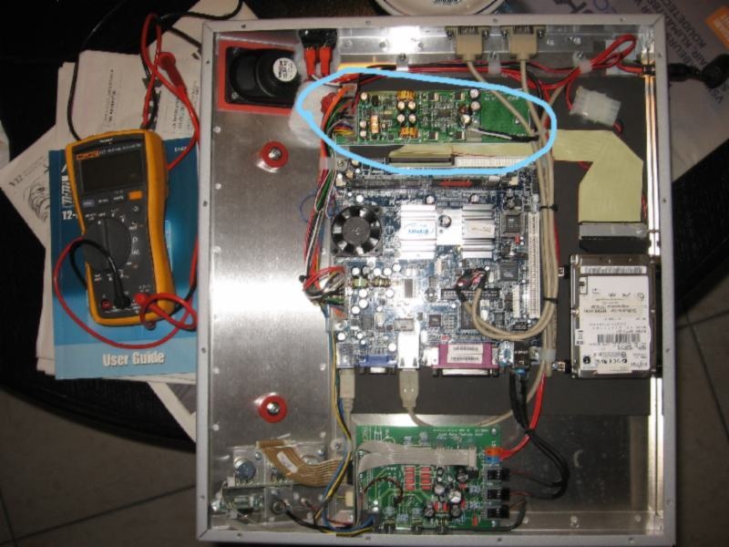

De Seasonic G-series 450W is EOL en waarschijnlijk niet meer te krijgen of alleen nog bij MaxICT die het dan bij één of andere buitenlandse distributeur weg zal halen.
De voeding moet 2 molex aansluitingen hebben (hotswap bay gaat via 2x molex) en 2x sata power voor de 2.5 inch schijven.
pricewatch: Seasonic G-series 360 watt lijkt mij de meest interessante keuze. Wel niet modulair maar je hebt maar één 6 pins kabel over en eventueel een sata kabel met twee connectors. Dat is zo weinig, dat is prima weg te werken. Bij de Seasonic G-series 450W moet je ook kabels weg werken, de kabels daarvan zijn langer en de kabels hebben meer connectors. Uiteindelijk moet je dus dan ongeveer evenveel weg werken.
Meeste mensen denken onterecht dat een modulaire voeding veel beter voor kabelmanagement is, maar dat is in principe niet zo. Is alleen maar van toepassing als je een voeding hebt die eigenlijk niet bij de PC past. Bijvoorbeeld als je voor zo'n systeem een high-end 750W voeding zou nemen met zes PEG connectors, twee EPS connectors, 12 sata connectors en 4 molex connectors. Dan wil je idd wel een modulaire voeding. Maar in geval van een Seasonic G-series 360W maakt het dus eigenlijk geen verschil.
Ik heb nog even wat interne foto's van de behuizing bekeken. Wat je wil is vooral een korte voeding en alle kabels uit één plaats in de voeding is ook handiger. Een modulaire voeding ziet er niet uit als een voordeel en een langere voeding is ook alleen maar nadelig. 6 pins PEG kabel en eventueel de tweede sata kabel kun je mooi kwijt naast de voeding. Tussen de voeding en de behuizing.
Afbeeldingslocatie: https://qubstore.ru/images/39/1075/107267/bec205ba90afe11e7b5c8005056011750.jpg

Verwijderd schreef op zaterdag 6 januari 2018 @ 19:36:
Wat betreft het formaat van de voeding is inderdaad een zo smal mogelijke het best. Helaas is SFX geen optie omdat deze vaak de fan aan de verkeerde kant hebben zitten wat waarschijnlijk de airflow niet ten goede komt.
De rede voor cable-mangement ligt meer in het feit dat er in deze behuizing geen mogelijkheid is om een kabel (al dan niet via tiewrap) weg te werken, aangezien er geen kabel goten oid aanwezig zijn en geen bevestigings punten.
Daarbij komt wel dat de meest stille voeding ook de voorkeur heeft. Dit had ik vergeten te melden, maar dat is wel een belangrijk puntje.
Misschien dat het zo duidelijk is waarvandaan de twijfel komt en het lastig is om een goede keuze te maken.
Alsnog iedereen bedankt voor het reageren, top! :)
SnakeSolidNL schreef op zondag 7 januari 2018 @ 17:09:
De meeste goede voedingen zullen stiller zijn dan de hardeschijven bij elkaar. Ik verwacht dat alle genoemde voedingen niet boven de hardeschijven uit zullen komen, dus dat zal het probleem niet zijn.
Zoals ik al aangaf moet je ze wel naast de voeding kwijt kunnen. Omdat de Seasonic G-series 360W niet veel ongebruikte kabels heeft en niet de langste kabels is het de beste optie naast een SFX voeding. Maar daar betaal je dubbel zoveel voor als je vergelijkbare kwaliteit wil.
Leg de ongebruikte kabels in een cirkel, doe er een tiewrap omheen zodat die in een cirkel blijft. Steek ze omhoog naast de voeding en doe dan een tiewrap om alle kabels uit de voeding zodat die omhoog blijft, naast de voeding. Plaats vervolgens het zijpaneel en de kabels zitten strak tussen de zijkant en gaan geen kant meer uit.
Uit ervaring met honderden verschillende behuizingen en voedingen kan ik vertellen dat er geen behuizingen bestaan die geen mogelijkheid hebben tot goede kabelmanagement. Als je een voeding hebt die bij de rest van de onderdelen past en niet extreem overdreven is. :>

Een vraag over de voeding van een ca. 13 jaar oude tekst-naar-spraak computer. Die wordt gebruikt voor (bijna) blinde mensen om een tekst voor te lezen.
Ik weet niet of dit het beste topic hiervoor is, anders wordt het wel door een moderator verplaatst.
De hardware bestaat uit een ITX-M mobo met een simpel knoppenbordje in plaats van een toetsenbord.
De voeding is een uitwendige 12V (5A) adapter. Dit gaat naar een apart bordje voor de voeding van het mobo via een 20-pins stekker.
Volgens mij is dat bordje defect, want ik meet wel 12V aan de ingang maar niets aan de uitgang. Er aan het bordje verder niets te zien; er zijn bijvoorbeeld geen componenten “uitgefikt”.
Is zo’n bordje nog ergens te vinden? Die 20-pins stekker is volgens mij nu wel aardig verouderd. Ik heb nog gedacht om een oude PC-voeding met die 20-pins te zoeken, maar de omkasting is daar te laag voor.
Dus het mooiste zou een ander bordje zijn.
Op de foto heb ik het defecte bordje omcirkeld.
De foto is niet heel duidelijk, maar zo te zien kun je prima uit de voeten met een PicoPSU, zoals deze: pricewatch: Mini-box picoPSU 90 + 80W Adapter Power Kit
Dit is de voeding inclusief adapter, als de adapter ook zo'n 13 jaar oud is zou ik die ook gewoon mee vervangen. Dan weet je iig zeker dat het goed werkt, dat is bij sommige combinaties van adapter en picoPSU afwachten.
Afbeeldingslocatie: https://d9qiof14roash.cloudfront.net/tmp/img_cache/img.scale.lister8DzLLI.290314_picoPSU-90-big3-f02a1f36.jpg
PicoPSU steek je in het moederbord, 4 pins ATX12V stekker gebruik je niet zo te zien, sata connector ook niet en de PATA connector gebruik je voor de 2,5 inch PATA HDD. DC jack monteer je dan in de behuizing op de plaats van de oude connector en dan moet het weer klaar zijn.
Misschien moet je alleen nog wel de DC jack kabel iets verlengen en misschien ook de PATA kabel maar dat merk je dan wel. Stukje ertussen solderen is geen probleem?
