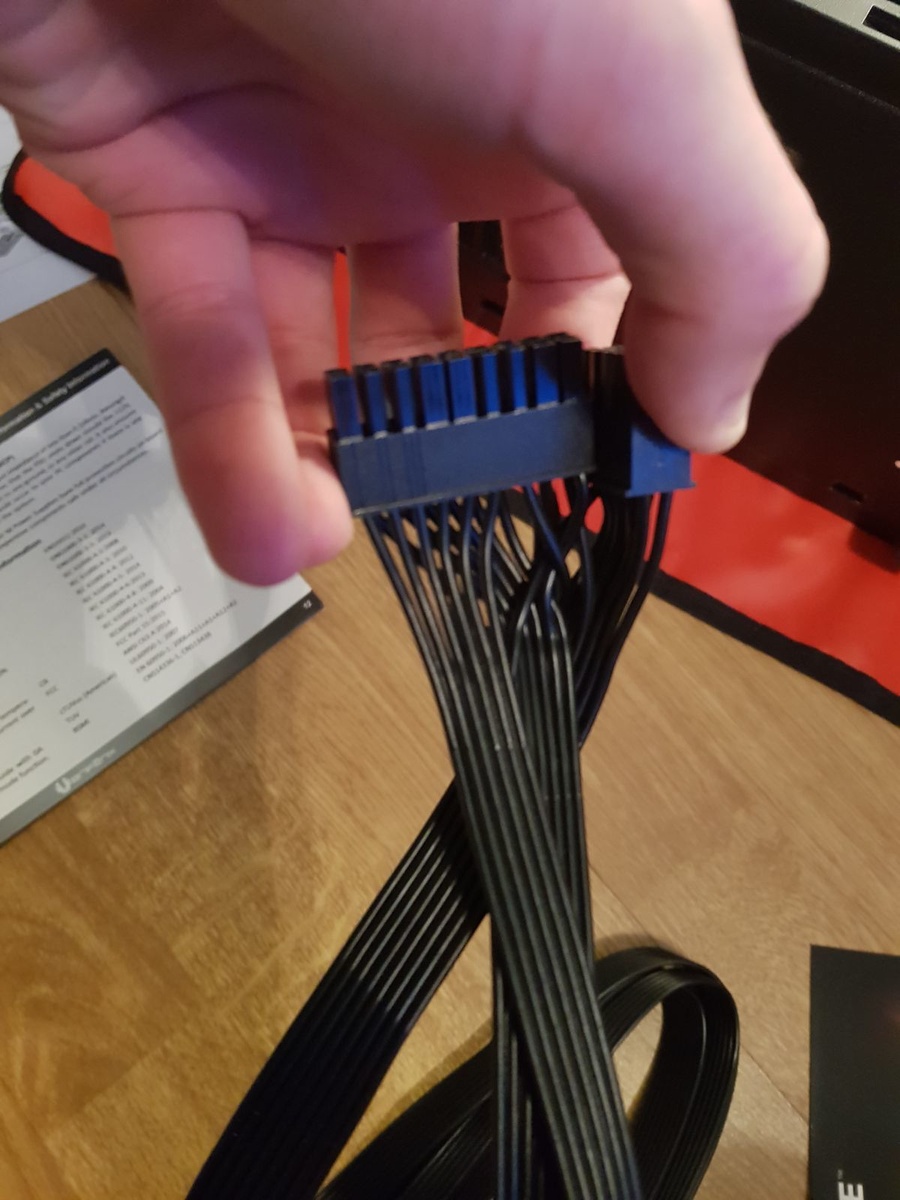

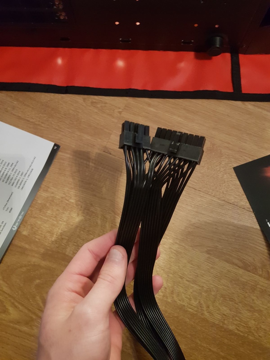

Oke, dit is echt grappig. Ik heb een BitFenix Whisper 450 watt aangeschaft. Wil ik de moederbord connector aansluiten, past deze helemaal niet in de voeding. Ze moeten onder elkaar, maar de kabels zijn in elkaar geweven waardoor dat helemaal niet mogelijk is... Huh? Iemand ervaring? Help 8)7 :? (klik voor grotere foto's)

Arjantje72 schreef op donderdag 8 februari 2018 @ 17:40:

Sandert98 schreef op donderdag 8 februari 2018 @ 17:57:
Waarschijnlijk had er iemand de slaap nog niet helemaal uit. Maar kun je de kabels niet wat uit elkaar trekken? Moet normaal gesproken wel kunnen dan zou het opgelost moeten zijn.

  • Sandert98
  • Laatst online: 28-09 18:24
Thanks @Verwijderd . Ik heb de kabels iets uit elkaar kunnen trekken, en nu past het wel. Heel vreemd, er zaten gewoon kabels op een onligische manier in elkaar "geknoopt".

Sorry, maar ik vind het helemaal niet grappig en al helemaal niet voor zo'n dure voeding. Stel dat zo'n "foutje" gebeurt met een intern onderdeel en je sluit dat ding aan en je PC brandt door? Niet zo grappig meer. Die dingen gaan toch door een keuring heen of worden die kabels ergens anders vandaan gehaald en blindelings in de doos erbij gestopt?
Voedingen worden zeker getest/gecontroleerd, maar vanzelfsprekend niet in een PC met originele kabels. Kabels worden misschien ook wel getest, maar dus niet de voeding. Hooguit één op zoveel bij bijvoorbeeld wisselen van leverancier voor connectors of draden.
Enige wat die moet doen is de kabels even uit elkaar trekken en het probleem is opgelost. Dat is nou niet echt een onoverkomelijk probleem. Maar iets wat je letterlijk binnen een seconde oplost.

Daar heb ik het toch ook niet over? Ik heb het erover dat die kabel verkeerd gedraaid zit, dus een productie/assemblagefout want het hoort niet zo. Dat je hem zelf uit elkaar kan halen, snap ik ook wel. Het is alleen niet de bedoeling en zeker niet bij zo'n dure voeding. Dus als het "eenmalig schoonheidsfoutje" is, wil ik het nog wel door de vingers zien, maar anders vind ik het heel erg slordig en geeft me weinig vertrouwen in dat merk, ongeacht hoe goed die voeding is.
chim0 schreef op dinsdag 13 februari 2018 @ 16:55:
De kabel is niet verkeerd gedraaid, de draden zitten alleen enkele centimeters te lang aan elkaar. Het zijn platte draden die aan elkaar gegoten zijn welke daarna weer los worden getrokken als dat nodig is bij het in elkaar zetten van de kabels. Dat los trekken is in dit geval een paar centimeter te kort gedaan, maar dat kan iedereen natuurlijk ook prima zelf.
