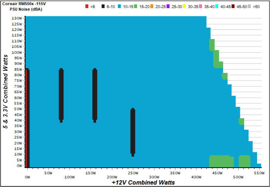

pricewatch: Corsair RM550x ZwartPana schreef op vrijdag 16 maart 2018 @ 23:59:
CPU en GPU. CPU richtlijn op een 4.9Ghz, GPU een lichte overclock.
pricewatch: be quiet! Straight Power 11 550W
Zijn twee goede opties. De Corsair heeft als voordeel dat die 10 jaar garantie heeft, maar de be quiet! is degene van de hoogste kwaliteit, dan voornamelijk door de hele goede fan. De be quiet! heeft ook als voordeel dat er geen condensators in de kabels verwerkt zitten waardoor de kabels dikker worden.
Beide voedingen zijn beter dan de EVGA SuperNOVA G3 650W en Seasonic Focus Plus Gold 650W, één van de voordelen is dat deze twee voedingen merkbaar meer geluid produceren.

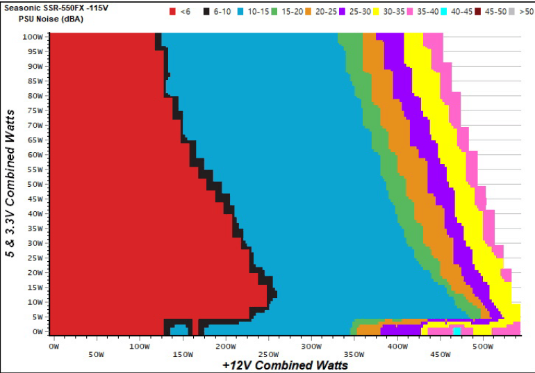

Een ratelende fan is een veel voorkomend probleem bij de Hong Hua fans in de Seasonic Focus serie, kwaliteit van de fan is niet echt heel goed. Maar als je de Seasonic Focus Gold 550W stil kan houden in deze omstandigheden dan belast je hem echt niet zwaar, want bij zware belasting is het een erg luidruchtige voeding. Fan gaat dan gemakkelijk over de 2000RPM heen en dat is echt duidelijk hoorbaar.Het proppen de stille werking zijn gelukt, echter zit ik met zoveel warmte dat de voeding die ik nu heb (seasonic focus plus gold 550 watt) waarschijnlijk beschadigd is door de hoge inlaat temperatuur (of hij was vanuit de fabriek al kapot, dat kan ook nog), en er zit een ratel in de ventilator, vermoedelijk ook door de hoge temperatuur.
Nee het lijkt mij ook niet de beste keuze.Ik moet in msi afterburner het powertarget van de 1080ti terugzetten naar 65% voordat hij geen spontane reboots meer geeft in games en de voeding ligt nu buiten de kast zodat hij koele lucht krijgt. Die voeding gaat terug voor RMA maar ik vermoed dat deze voeding niet een goede keuze is geweest.
Als het werkelijk 60 tot 70 graden in jouw systeem is dan zal het zo goed als onmogelijk om de videokaart en CPU koel en stil te houden onder zware belasting. 60 tot 70 graden betekend trouwens ook dat je letterlijk je vingers zal branden aan de behuizing omdat die van metaal is.Nu lees ik dat veel voedingen ontworpen al degraden wat betreft geleverd vermogen als ze boven de 40c inlaat temp komen. Ik schat dat in mijn systeem de 60c-70c wel gehaald wordt.
Nou zoals gezegd is de ratel dus typisch voor de Hong Hua's van de Seasonic Focus serie. Dus daarmee is de kans dat de 750W versie ook een ratel heeft even groot. Stiller is die ook niet echt, beide worden vanaf zo'n 450W snel luidruchtiger bij een intake van zo'n 30 graden. Zit misschien maar iets van 50W verschil in waar de 750W versie iets stiller blijft.Een van de opties is om een 750 watt seasonic van dezelfde serie te kopen (die is klein genoeg om in mijn behuizing te passen), dat die componenten beter gekoeld worden en bij dezelfde belasting dus koeler blijven. Echter ben ik ook bang dat er dan weer een ratel ontstaat omdat de temperatuur toch te hoog is voor de ventilator.
Dat lijkt mij sowieso verstandig, daarmee kun je de CPU koeler ook een stuk stiller laten draaien, zelfs zonder overklokken.Als er in de toekomst ruimte voor is (qua temps, mogenlijk met delid) wil ik kijken of ik de processor wat kan overclocken.
Als je een beetje handig bent zou je bijvoorbeeld er ook voor kunnen kiezen om allemaal gaten van bijvoorbeeld 5 of 6 mm te boren bovenop de behuizing zodat de voeding zijn warmte kwijt kan. Als je het een beetje netjes doet lijkt het net alsof het zo hoort.
Als voeding lijkt mij de pricewatch: BitFenix Formula Gold 550W dan een hele goede keuze. Deze voeding staat niet bekend om zijn ratelende fan en is ook ook best wel stil onder 550W load bij een intake van 50 graden. De voeding is niet modulair, maar zoals ik kan zien heeft dan geen voordeel omdat je alle kabels kwijt kunt achter de voeding. Tussen dus de voorkant van de behuizing en de voeding. Zo te zien heb je dan zelfs minder kabels in zicht en ziet er beter uit. Kabels komen maar uit één plaats uit de voeding en zijn allemaal plat zonder sleeving.
Met deze voeding heb je overigens ook nog ruimte om de CPU over te klokken. Zonder overklokken zal de PC nu ongeveer rond de 400W maximaal uit de voeding trekken tijdens de zwaarste games. Vandaar dat de Seasonic nu ook nog stil is, met uitzondering van het ratelende geluid dan. Zou je naar 500W gaan dan zul je je huidige voeding echt duidelijk horen, maar de BitFenix dus niet.
Wel apart dat alle end-users die feedback post aangeven dat hij juist als pluspunt stil heeft

Voorbeeld: Ik heb twee machines, de ene met een Corsair RM550x (gekocht op jouw advies, bedankt daarvoor), en de andere met Seasonic Focus Plus Gold. In theorie zou de seasonic luider moeten zijn, maar in de praktijk staan ze beiden 90 procent van de tijd stil, en wanneer ze niet ultra stil zijn hoor ik niet echt een merkbaar verschil tussen de twee.
Het verschil? Bij lage loads is de Seasonic langer passief, maar maakt tot ongeveer 340w (iets hoger zelfs) net zo veel lawaai als de corsair, en daarboven wordt het pas meer. Dat is in het allerergste realistische geval nog steeds niet overdreven luid is naar mijn idee.

Daarom gaf ik dat ook aan. Maar als je kijkt naar fanspeed kunnen vast meer mensen er iets bij voorstellen. Iedereen die wel eens een 120mm high pressure fan op 2000RPM heeft gehoord noemt dat normaal gesproken bijvoorbeeld niet stil.Of je een voeding luid vindt of niet, is een ander verhaal. Je kan dan naar grafiekjes en cijfers gaan kijken, en da's dan harstikke leuk, maar dat blijven getallen die iedereen anders meet, en ons gehoor werkt doorgaans ook nog eens net even anders dan die meetapparatuur
Je kan wel een decibelmeting doen, maar als die fan een vervelend rotgeluid maakt dat vrij stil is, of een minder irritant geluid op een luider niveau, kan de een geïnterpreteerd worden als harder of zachter dan het daadwerkelijk is. .
Volgens mij heb ik meermaals gezegd dat de Seasonic alleen in zware omstandigheden erg luidruchtig wordt. Nu weet ik niet in wat voor PC je hem gebruikt, maar omdat je hem heel stil noemt zal dat niet in zware omstandigheden zijn.Voorbeeld: Ik heb twee machines, de ene met een Corsair RM550x (gekocht op jouw advies, bedankt daarvoor), en de andere met Seasonic Focus Plus Gold. In theorie zou de seasonic luider moeten zijn, maar in de praktijk staan ze beiden 90 procent van de tijd stil, en wanneer ze niet ultra stil zijn hoor ik niet echt een merkbaar verschil tussen de twee.
Nee de Corsair blijft veel langer passief gekoeld en is ook onder zwaardere load stiller en onder de zwaarste omstandigheden veel stiller.[afbeelding]
Wat je in bovenstaande grafieken ziet is dat als de 3,3V en 5V op 115V eenmaal over de 85W gecombineerd komen de fan in deze test niet meer uitslaat. Dat ligt echter aan de manier van testen. Aris test begint die test met 0W op de 12V waarna de 3,3V en 5V steeds in stapjes worden verhoogt tot de max, in dit geval 130W. Echter begint de fan bij 85W op de 3,3V en 5V gecombineerd te draaien en stopt vervolgens niet meer. Ook niet bij ~15W op de 12V en 0W op de 3,3V en 5V. De grafiek geeft dus een zeer vertekend beeld. In de praktijk wordt een voeding zo nooit belast.
Kijk je echter naar de fan speed metingen bij een hoge intake temperatuur dan kun je zien dat de Corsair wel degelijk veel stiller is en dat de fan veel later gaat draaien en ook veel minder snel draait.
Corsair RM550x: https://www.cybenetics.com/code/pdf.php?id=JoN
Seasonic Focus Plus Gold 550W: https://www.cybenetics.com/code/pdf.php?id=r2I
