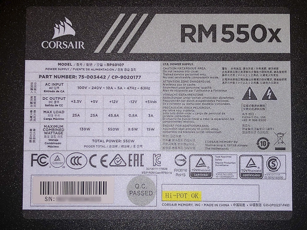

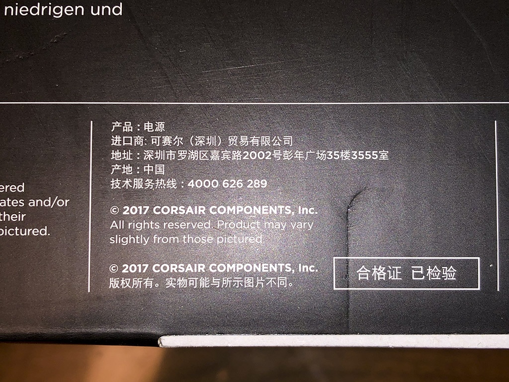

Vraagje: ik heb een pricewatch: Corsair RM550x (2018) Zwart besteld en ontvangen. Hoe weet ik nu zeker of het 2018 model heb? Op de doos en de voeding zelf zie ik nergens "2018". Op de doos staat wel ergens (c) 2017.
Kan ik ergens bevestigen dat dit het 2018 model is? En moet ik me daar überhaupt druk over maken?
Typeplaatje:

Detail van de doos:
Afbeeldingslocatie: https://tweakers.net/ext/f/zlny7M6TdNRmpG897xohlE2H/thumb.jpg
  • Hackus
Hackus
Lifting Rusty Iron !
aap schreef op zaterdag 21 september 2019 @ 20:51:
Typeplaatje:
Detail van de doos:
SKU: CP-9020177(EU) 2018, CP-9020090-(EU) non 2018
  • aap
  • Laatst online: 18-09 14:19
aap
Hackus schreef op zaterdag 21 september 2019 @ 21:04:
Bedankt voor het snelle antwoord! _/-\o_

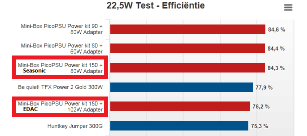

  • mrmrmr
mrmrmr
𓅓 𓂋 𓅓 𓂋 𓅓 𓂋
@wankel
Die PMR drives, zijn dat zuinige 2.5" exemplaren? Als dat zo is kun je zonder meer vooruit met een PicoPSU-80 + 60W kit. Die is zuinig en levert ruim voldoende vermogen.
De hoge efficientie zul je niet bereiken met een ATX voeding, zelfs een relatief zuinig exemplaar kan bij lage belasting twee keer zoveel verbruiken dan een zuinige PicoPSU met adapter. Een systeem zoals die van jou zou met Windows of Debian erop zou ruim onder 10W moeten bereiken. Zonder een batterij 3.5" drives, zou je maximaal enkele tientallen Watts verbruiken.
Als het 3.5" drives zijn heb je wel meer vermogen nodig, dan is de PicoPSU-90 met een Leicke 12V 90W adapter geschikt (verkrijgbaar via amazon.de). Daarmee kun je tot 3 stuks 3.5" drives draaien. Reken op 19-24W per 3.5" disk. Dat vermogen hebben dat soort disks maximaal nodig om op te starten. Er zijn ook nog PicoPSU's met hoger vermogen, o.a. 120W, 150W en 160W.
Er is een review van de PicoPSU uit 2009 en 2015 door hardware.info. De geconstateerde efficientie is 84,6% bij 22,5W en de (inmiddels verouderde en niet 1:1 toepasbare) verdeling van de belasting. Ik vermoed dat er destijds nog niet met de zuinigere HE adapter is getest. Dus het kan nog iets beter.
Er zijn ook een oude reviews door anderen zoals Jonnyguru uit 2010 die niet de juiste conclusies trekt. De kwaliteit hangt vooral af van de 12V adapter die ervoor zit. Dat is feitelijk het belangrijkste deel van de voeding. Desondanks wordt die in reviews te hoog gewaardeerd en niet herkend als probleem en dat is een misser. De EDAC AC/DC 102W adapter zoals in de test van Jonnyguru heeft een veel te lage efficientie, dat is ook al te zien aan de aanwezigheid van een ventilatortje. Ongehoord voor een AC/DC adapter, ik begrijp dan ook niet dat het ding ooit in productie is genomen. Het is zo geen geldige efficientie test van de PicoPSU.
Afbeeldingslocatie: https://tweakers.net/ext/f/eOLv8JEf4rMOh2y1I1gQLUbk/full.png
(Bron: hardware.info)
Verder zijn er nog een paar reviews door Silentpreview uit 2006 en pc-max.de. Ook daar speelt de foute combinatie van adapter met de DC-DC voeding op.
De 80plus classificatie is zoals je zelf al zegt niet erg geschikt om het verbruik te voorspellen bij lage belasting omdat er pas bij 20% belasting wordt gemeten, veel te hoog om voorspellende waarde te hebben bij 10W. hardware.info is een van de weinigen die metingen doen bij 22,5W, maar dat is nog te hoog voor een goede vergelijking. Ik heb zelf vergelijkende metingen gedaan met ATX voedingen waaruit bleek dat bronze voedingen het kunnen winnen van gold bij lage belasting.
TLDR; maak je geen zorgen, je kunt het beste een PicoPSU toepassen. Dat is nog steeds de meest geschikte voeding qua prijs, prestatie en zuinigheid. Veel tweakers hebben dat eerder ook gedaan, zie Het grote zuinige server topic - deel 2.
[ Voor 33% gewijzigd door mrmrmr op 06-10-2019 11:39 ]
