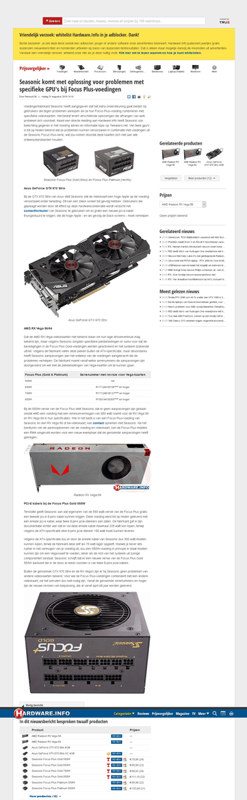

Gevonden: https://webcache.googleus...-bij-focus-plus-voedingen
Seasonic komt met oplossing voor problemen met specifieke GPU's bij Focus Plus-voedingen
Door Reinoud Dik vrijdag 31 augustus 2018 18:16
Voedingenfabrikant Seasonic heeft aangegeven dat het extra ondersteuning gaat bieden bij gebruikers die tegen problemen aanlopen als ze hun Focus Plus-voeding combineren met specifieke videokaarten. Het bedrijf levert verschillende oplossingen die afhangen van welk probleem zich voordoet. Naast een directe melding aan Hardware.Info heeft Seasonic ook toelichting gegeven in het Voeding advies en informatie topic op Tweakers.net. Van twee gpu's is tot op heden bekend dat ze problemen kunnen veroorzaken in combinatie met voedingen uit de Seasonic Focus Plus-serie, wat zou komen doordat deze kaarten zich niet aan alle ontwerpstandaarden houden.
Seasonic Focus Plus Gold 850WSeasonic Focus Plus Platinum 850W
Seasonic Focus Plus Gold (links) en Focus Plus Platinum (rechts)
Asus GeForce GTX 970 Strix
Bij de GTX 970 Strix van Asus stelt Seasonic dat de videokaart een hoge ripple op de voeding veroorzaakt onder belasting. Dit kan een black screen tot gevolg hebben. Gebruikers die geplaagd worden door dit effect op deze hardwarecombinatie wordt verzocht het contactformulier van Seasonic te gebruiken om zo gratis een nieuwe pci-e kabel thuisgestuurd te krijgen, die de hoge ripple - en als gevolg de black screens - moet verhelpen.
Asus GeForce GTX 970 Strix 4GB
AMD RX Vega 56/64
Dat de AMD RX Vega-videokaarten niet bekend staan om hun lage stroomverbruik mag bekend zijn, maar volgens Seasonic zorgden specifieke piekbelastingen er soms voor dat de beveiligingen in de Focus Plus Gold-voedingen werden geactiveerd en het systeem zodoende uitviel. Volgens de fabrikant vallen deze pieken buiten de ATX-specificatie, maar desondanks heeft Seasonic aanpassingen aan het ontwerp van de voedingen aangebracht die de problemen verhelpen. De fabrikant noemt vanaf welke serienummers de aanpassingen zijn doorgevoerd om wel met de piekbelastingen van Vega-kaarten om te kunnen gaan.
Focus Plus (Gold & Platinum) Serienummer met revisie voor Vega-kaarten
550W nvt
650W R1712AA1B156**** en hoger
750W R1712AB1B122**** en hoger
850W R1801AA1B365**** en hoger
Bij de 550W-versie van de Focus Plus stelt Seasonic dat er geen aanpassingen zijn gedaan omdat AMD een voeding met een minimumvermogen van 650 watt noemt voor de RX Vega 56 en RX Vega 64 in hun specificaties. Wie in het bezit is van een Focus Plus-voeding van Seasonic en een RX Vega 56 of 64-videokaart, kan contact opnemen met Seasonic. Na het toesturen van de aankoopbonnen van de voeding en videokaart, kan de Focus Plus middels een RMA omgeruild worden voor een nieuw exemplaar dat de genoemde aanpassingen heeft gekregen.
AMD Radeon RX Vega 64
Radeon RX Vega 64
PCI-E kabels bij de Focus Plus Gold 550W
Tenslotte geeft Seasonic aan dat eigenaren van de 550 watt-versie van de Focus Plus gratis een tweede pci-e 8-pins kabel kunnen krijgen. Deze voeding werd tot op heden geleverd met een enkele pci-e kabel, waar twee 8-pins pcie-stekkers aan zaten. De fabrikant gaf in zijn documentatie echter aan dat er via deze enkele kabel maximaal 225 watt kon lopen, terwijl volgens de ATX-specificatie elke 8-pins pcie-stekker 150 watt moet kunnen leveren.
Volgens de ATX-specificatie zou er door de enkele kabel van Seasonic dus 300 watt moeten kunnen lopen, terwijl de fabrikant deze zelf als 75 watt lager opgeeft. Hoewel je liever iets ruimer in het vermogen van je voeding zit, zou een 550W-voeding in principe in staat moeten kunnen zijn om een Vega-kaart te voeden, zeker als de rest van het systeem uit zuinige componenten bestaat. Seasonic schrijft dat er een nieuwe versie van de Focus Plus Gold 550W aankomt die in de doos al reeds voorzien is van twee 8-pins pcie-kabels.
Buiten de genoemde GTX 970 Strix en de RX Vega's zijn er bij Seasonic geen problemen van andere videokaarten bekend. Voor wie de Focus Plus-voedingen combineert met een andere videokaart, zal het omruilen dus niet nodig zijn. Vanaf de genoemde serienummers en hoger zijn de nieuwe revisies van toepassing, die al vanaf april dit jaar worden geleverd.
Afbeeldingslocatie: https://tweakers.net/ext/f/R3dFLsg02whpY4H4JjosUIWP/thumb.png

As per my earlier post, it is nearly impossible to test for all combinations of components. We design our power supplies according to Intel power supply design guide and most reviewers test against the specification of this design guide as well.
But there are variances between power supply platform where some will have tighter or looser tolerances on different aspects of the power supply and functionality so it is not as a clear cut if it should or shout not work. You can increase or decrease tolerances to a particular function so it can accept or not accept a wider range of specification but that may also have other consequences.
  • Seasonic
  • Registratie: Mei 2018
  • Laatst online: 13-08-2022
Seasonic
Bedrijfsaccount Seasonic
I requested for the article to be pulled is because at 18:45 on a Friday evening, I did not find the time to make the update and I did not expect the editor to wait for me to do so either. This will be take care of in the new week.

To my knowledge most, if not all vendors follow ATX specifications but there are variances.
Two incidences come to mind. First is with the 5Vsb rail. In the past, Intel made many changes to the 5Vsb load requirements and this caused quite a bit of problems for compatibility and system boot up. And then just a few years ago, some mainboards changed their topology and this caused some boards' 5Vsb to spike on start up which caused many compatibility and reliability issues. Some PSU vendors increased their tolerance of acceptance but this possibly caused reliability issues on the power supply.
As well, just a few years ago, I recall an issue with some VGA cards' 12v dynamic load which is the uptake and drop of the 12v rail during heavy gaming or rendering. This speed of change went beyond Intel's ATX specification and caused the PSU to create whining noises and sometimes even shut down.
As analog devices, it is a search for the right balance between specification, performance, compatibility, reliability and cost (unfortunately so). Many vendors use different platforms to try to achieve the same goals and targets and this in itself can be why some may have certain issues with certain peripherals and others not.
Regardless, if there are issues, we will do our best to provide the support needed. Have a nice weekend.

  • Razkin
  • Laatst online: 22:35
@Randleman @Gipsy King
De korte variant is dat om en nabij de 600W AC de eerdere Focus+ 750W en 850W voedingen uitschakelden.
Nu met mijn enige exemplaar van de gemodificeerde voeding heb ik crossfire getest met AC vermogen tussen de 850 en 960W. Vanaf zo'n 900W AC heb ik nog steeds dat de voeding uitschakeld. Dit scheelt per benchmark en het is niet onredelijk om dit toe te schrijven aan pieken van beide Vega's die aanzienlijk hoger zijn dan de 840W DC die de voeding kan leveren en ik niet in kaart kan brengen.
Neem je de efficientie van 90%(afgerond naar beneden afgaande op reviews die met 230V AC testen) mee dan kom je met 900W AC op 810W DC. en met 960W op 864W. Waardes die om en nabij de specificaties van de voeding liggen.
Ik heb inmiddels ook een ruime 12uur kunnen gamen(enkele Vega/2700X beide max OC) met tussen de 600 en 650W AC en de voeding heeft geen krimp gegeven.
Wat tijdens mijn testen ook naar voren is gekomen en wat ook kan verklaren dat sommigen met Vega totaal geen last hebben gehad met eerdere revisies en andere wel:
De vermogens pieken van Vega zijn ook sterker met een 4,7GHz 4790k dan met een 2700X op 4,3GHz. De 4790k met IPC voordeel kan op de limiet de Vega net wat meer kietelen tov de 2700X.
Xcom2 bv heeft 2 cores bijna altijd @100% en de GPU benutting ligt met de 2700X beneden de 90% en met de 4790k boven de 90% op de zwaarste momenten.

BaasHaas
Lord_Dain schreef op donderdag 13 september 2018 @ 13:46:
Foritain geeft niet aan welke specifieke kabels het betreft. Jouw aanname dat je nooit een 550W zou pakken is onjuist, ik heb prima gedraaid met mijn core i7 een RX Vega en een Corsair RM550x zonder enig probleem! Dus het kan gewoon, hangt wel van de kwaliteit voeding af natuurlijk.
Het moederbord heeft meer aansluitingen dan de 550W kabels in de doos heeft, daarvoor moest ik dus een extra kabel van een andere erbij pakken. De Vega is gewoon aangesloten op de enkele kabel met 2x 8-pin.
edit:Zie nu overigens dat er een zwaardere CPU in zit bij Foritain, dan inderdaad nee, voor deze setup zou ik dan zelf een 650W of hoger kiezen. Ook al blijkt het dat een goede kwaliteit voeding het wel aankan, lijkt het me niet gezond.
Iets zwaardere idd ;) Tikt al 400W uit de muur als je alleen de CPU trekt.
Zoals ik ook al zei, ik zou voor zo'n extreme setup geen 550W kopen. Ik zou zelf voor elke Vega build met iets als een i7 of Ryzen 7 een 650W pakken, met zo'n 32 core threadripper (Wat nauwelijks iemand koopt) met vega is een 850W eigenlijk best logisch. Ik deed dit enkel om te kijken of ik die Vega-Focus verhalen kon bevestigen danwel weerleggen. n=2 (2e is 550W PCGH versie) zegt niet alles, maar zeker wel wat.
De grote vraag is natuurlijk wat die RTX kaarten gaan doen. :X ;)
Gipsy King schreef op donderdag 13 september 2018 @ 15:07:
@Foritain
Hoelang heb je die Focus 550 met deze setup op zijn(over) zijn staart getrapt ? En welke benchmarks/Games ?
Paar uur AIDA64 CPU-FPU-Cache-GPU load (Die 650W constant dus)
Battlefield 1 operations gespeeld
Far Cry 5 gespeeld
GPU benchmark suite (3D Mark, AC, Shadow of War, FF XV, GR Wildlands)
Unigine Heaven en Superposition (4K en 8K)
Totaal iets van een dagje actief testen ofzo. Niet ultiem veel, maar als ik afga op de reacties van Razkin had ik het toch al lang moeten zien crashen. Ik update wel als er de komende dagen wat aan het licht komt. Nu eerst even kijken of dat ding een beetje tegen real time rays kan enzo.

Het wordt echt vermoeiend dit.
Het gaat er ook niet om dat het bij n=1 (of n=x) wel werkt maar dat er grotere kans is dan bij andere voedingen dat het niet werkt en mogelijk onveilig of schadelijk voor componenten is.
Foritain schrijft dat “ 2x 8-pin op één kabel ook werkt tegen de (volgens mij vooral heel veilig gespeelde) recommendation in”
Het punt is niet dat 2*8 pin op één kabel niet kan werken maar dat Seasonic zelf hierover zegt dat "For performance and safety reasons twee kabels "Highly recomended" zijn en één kabel "Not recommended" is. De vraag is hoe veilig dit is en wat de uitwerking is als je het langer doet.
Dus prima hoor dat het bij hem werkt en dat hij veronderstelt (op basis waarvan ?) dat de recommendation heel veilig gespeeld is maar WAAROM ZOU IK EEN VOEDING KOPEN OF AANBEVELEN DIE DEZE NADELEN HEEFT ALS ER ANDERE VOEDINGEN ZIJN DIE NIET SIGNIFICANT ANDERS GEPRIJSD ZIJN, VERDER NET ZO GOED EN DEZE NADELEN NIET HEBBEN. :?
Daar ging het over :)
Als Mask hier nog terug komt dan zou ik even kort het hele seasonic focus verhaal opschrijven incl. het artikel van HWI zodat daar elke keer naartoe gelinked kan worden.
Scheelt hoop gezeur en want dan kan iedereen zelf bepalen of ze willen luisteren naar de partijen die er commercieel belang bij hebben en/of nadelen voor lief nemen danwel als niet materieel inschatten of naar adviezen van anderen hier zonder dat hetzelfde verhaal elke keer herhaald moet worden.
