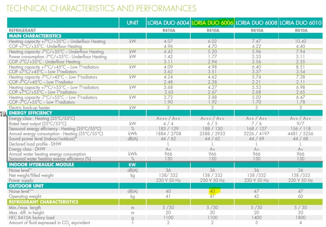

Verwijderd schreef op vrijdag 1 december 2017 @ 15:10:
Ik zal van de week als ik tijd heb eens een uiteenzetting maken hierover want eerlijk gezegd kom ik met de data in de hand tot maar één conclusie: overdimensioneren van de warmtepomp heeft - mits je het niet té bont maakt (!!!) - maar één effectief nadeel, namelijk de duurdere aanschaf van de warmtepomp. Dat is met de Nederlandse prijzen een ding (en zelfs dan...koud huis = onacceptabel), met de prijzen in Frankrijk en Spanje is het de categorie lekker boeiend.
Grootste grap is de buitenunit in een vermogensreeks niet zelden dezelfde is als de hogere/lagere modellen, maar dan teruggetuned. Hetzelfde wat BMW bv. doet met een 320 en 328, andere ecu-map erin en tada, duurder model. Niet gek ook, die productielijnen kosten grof geld.
Haalt misschien wat ruis weg.
Ik weet maar al te goed wat BMW met zijn motoren doet (114i/120i)
Een beetje overdimensioneren zou ik ook niet verkeerd vinden, wil niet op het minimale gaan zitten, maar er werd echt over een 11/12kw Mitsu gesproken en dat lijkt mij veel te overdreven.
Knowbody schreef op vrijdag 1 december 2017 @ 17:07:
Ja dat bedoel ik. Dat moet lukken in de situatie die je beschrijft.
Excuses voor mijn botte reactie. Is niet op de persoon bedoeld.
Dankje, 5KW dacht ik ook aan. Als ik bijv. naar de Techneco Loria kijk zou ik volstaan met de lichtste variant, de 6004... Maar ik denk aan de 6006:
techneco brochure
Ook gezien geluidsvolume van de buitenunit.
Ik ga nog even een andere installateur om een opgave vragen.
  • foxie10
  • Laatst online: 04-11 17:18
reneeke1970 schreef op zaterdag 2 december 2017 @ 20:51:
Ik heb oude wii adapter gepakt, 12 volt gelijkstroom. Ventilator kan tussen 5 en 12 draaien. De witte draad heb ik af geknipt. Alleen zwart rood gebruikt , die overigens ook niet te wisselen zijn. Ik ga er nog meer bij hangen en dan komt er temperatuur gestuurt printje tussen. Of schakelen via vv pomp, maar dan moet ik lange kabels trekken
Op Conrad vond ik nog dit ventilator project: https://www.conrad.nl/nl/...cten/cv-ventilatoren.html
Dat is best interessant
  • Tomexergie
  • Registratie: Maart 2014
  • Laatst online: 29-10 09:52
Tomexergie
Boeie schreef op maandag 4 december 2017 @ 20:24:
Zo, weer even 30 pagina's bijgelezen, wat gaat t hard in dit topic 8)7
Waarom doen die grote Loria's het zoveel slechter dan de kleine. Je zou juist denken dat grotere units in verhouding minder verliezen hebben. Bezuinigd op warmtewisselaars? (Dit ook bij Panasonicmono)
