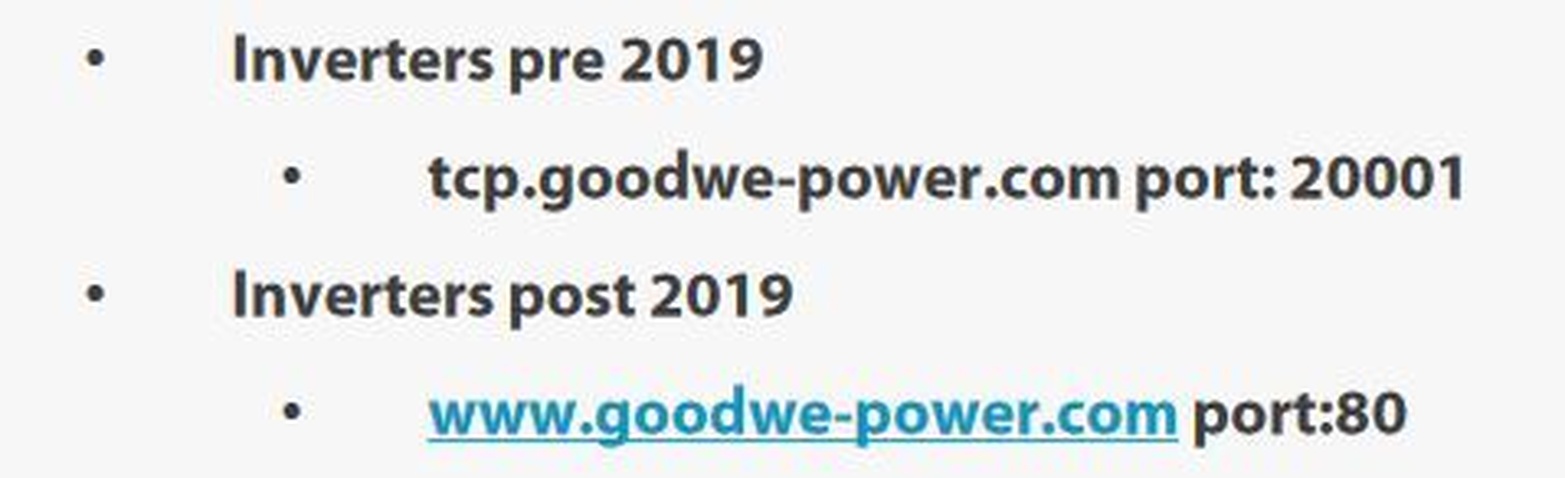

No13 schreef op maandag 25 mei 2020 @ 17:12:
Ik heb ook een XS inverter en was al een tijdje aan het zoeken naar een betekenis in het TCP protocol dat ik voorbij zie komen als de inverter communiceert met de SEMS pagina.
Het is TCP 20001 op tcp.goodwe-power.com en ik herken het serienummer erin.
In een issue op de github pagina van @CodeIT zag ik dat iemand de USB poort na was gelopen en dat deze zeker NIET als USB poort gebruikt moet worden (polarisatie omgedraaid!) maar een RS232 poort is 'in disguise'
Met een logic analyser aan de RS232/USB poort zie ik wat AT commando's tussen de inverter en de wifi module, uiteindelijk zet de inverter de wifi module in 'transparent transmission' en de output wordt dan direct door de servers van Goodwe geïnterpreteerd.
De TCP packets zijn dus 1-op-1 de serial output van de inverter.
Ik zie wel mogelijkheden de HF-LPB100 te vervangen met een ESP (Geen onnodig SSID meer van de 'setup' modus waar hij niet uit wil), maar dan kan ik hem nog niet lokaal lezen/interpreteren :)

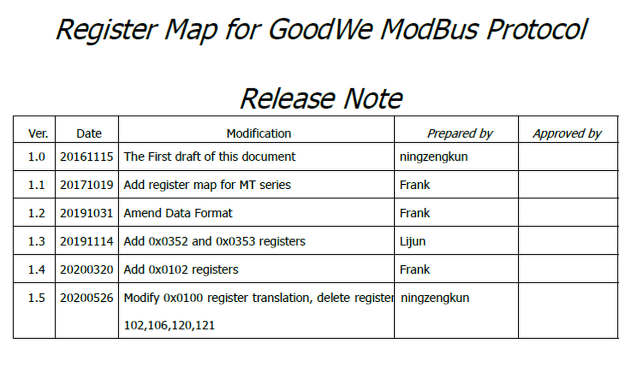

Ik krijg net van Goodwe BNL de registermap voor het modbus protocol toegestuurd. als iemand interesse heeft stuur me maar een PMmetje
plans without actions are dreams, actions without a plan are a nightmare
  • Robindd
  • Laatst online: 07:29
dirksenrdh schreef op maandag 1 februari 2021 @ 16:18:
Ik had hem ook al gekregen paar maanden terug, even niet aan gedacht hier een bericht achter te laten.. Was eerst onmogelijk, geheim etc. Toen toch ineens niet ..
PVOutput Youless - 9600Wp OZO+WNW | 38° | Goodwe GW6K-DT | Mitsubishi PUHZ-SW75YAA + ERSD-VM2D | Zonneplan Nexus | Gasloos
  • ThinkPad
  • Laatst online: 09:51
ThinkPad
@dirksenrdh Wat mij betreft mag dat gewoon hier op Tweakers gedeeld worden hoor, hoeft niet via DM.
Staat het gelijk veiliggesteld voor de toekomst.

Ik ben met mijn XS inverter (nog) niet verder gekomen. De binaire blob heb ik niet kunnen correleren aan de hex waarden van mijn omvormer helaas.
@Robindd Voor welk type inverter was die registermap?
@ThinkPad Bedankt voor de ping! Helaas ging het blog artikel waar je op Github naar verwees niet om dezelfde omvormer.
  • Robindd
ThinkPadd schreef op maandag 1 februari 2021 @ 16:48:
Hoe kun je hier een document opslaan en permanent delen? :?

No13 schreef op vrijdag 5 februari 2021 @ 10:19:
Geen idee.. Alle?

Kan ik je voorlopig blij maken met een deel van het script wat ik zo kan pasten zonder dat er persoonlijke data van mij in zit?
echo "Vpv1: ".(hexdec(substr($file, 0, 4))/10)."|";
echo "Vpv2: ".(hexdec(substr($file, 4, 4))/10)."| ";
echo "Ipv1: ".(hexdec(substr($file, 8, 4))/10)." | ";
echo "Ipv2: ".(hexdec(substr($file, 12, 4))/10)." | ";
echo "cur: ".hexdec(substr($file, 28, 4))." | "; #curr usage
echo "Etotal: ".(hexdec(substr($file, 40, 16))/10)." | ";
//echo hexdec(substr($file, 56, 8))." | ";
echo "Etoday: ".(hexdec(substr($file, 88, 4))/10)." | ";
echo "Vac: ".(hexdec(substr($file, 16, 4))/10)." | ";
echo "Iac: ".(hexdec(substr($file, 20, 4))/10)." | ";
echo "Fac: ".(hexdec(substr($file, 24, 4))/100)." | ";
echo "Temp: ".(hexdec(substr($file, 36, 4))/10)." | ";
echo "Htotal: ".(hexdec(substr($file, 56, 8)))." | ";
echo "?: ".(hexdec(substr($file, 80, 4)))." | ";
echo "Generating: ".(hexdec(substr($file, 34, 2)))." | "; # Generating or waiting
PHP dus, je vangt de body op en zoals je ziet pak ik gewoon een klein stukje ervan elke keer en zet ik het om naar decimaal.

Belofte maakt schuld. Hierbij het script wat ik gebruik. Je moet de www.goodwe-power.com dns naam uiteraard omzetten naar je eigen webserver. Vervolgens een .htaccess aanmaken met dit:
RewriteEngine on
RewriteBase /
# only rewrite if the requested file doesn't exist
RewriteCond %{REQUEST_FILENAME} !-s
# pass the rest of the request into index.php to handle
RewriteRule ^Acceptor/(.*)$ /Goodwe/logger.php/$1 [L]
Vervolgens het logger.php script:

Een verschil dat direct opvalt is dat de XS van mij niet op poort 80 communiceert maar op poort 20001. Ook niet als HTTP protocol.
Als ik probeer de bytes in mijn pakketje te vertalen komt er niets uit wat lijkt op de daadwerkelijke waarden helaas.
  • ThinkPad
ThinkPad
Klopt, bij mij gaat het ook over 20001. Ik heb een DNAT-regel gemaakt in m'n router om het verkeer om te leiden naar de poort waar m'n webserver op draait.
Maar ik krijg de data nog niet in boven genoemde script binnen. Ik vermoed ook dat het niet helemaal een zuiver POST-request is, gezien ik HTTP 400 en 408 errors terugzie ik in de Apache logs:
192.168.6.15 - - [07/Feb/2021:16:46:17 +0100] "POSTGW" 400 0 "-" "-"
192.168.6.15 - - [07/Feb/2021:16:46:37 +0100] "POSTGW" 400 0 "-" "-"

Dat over de poort was voor mij een trigger om even te zoeken, ik vond in een presentatie het volgende:
Afbeeldingslocatie: https://tweakers.net/i/vc0GWNI3hZ50br5IHzkiU0iwDVo=/full-fit-in/4920x3264/filters:max_bytes(3145728):no_upscale():strip_icc():fill(white):strip_exif()/f/image/Oa13AEGLbR9t5ONXVSKABeU1.jpg?f=user_large
Ben wel benieuwd wat voor omvormer (en hoe oud) @geerttttt dan heeft en of dat bij hem over poort 80 het internet op gaat. Mogelijk is het verkeer bij onze XS inderdaad anders, al beginnende bij die poort 20001.
Wat je zegt over data niet gelijk lijkt inderdaad wel te kloppen ja... balen.
@dirksenrdh
Ik ben ook sinds kort in het bezit van de 10K variant. 'k Wil die ook via RS-485 uitlezen. 'k Spreek een paar woordjes Python. Wat zijn de te volgen stappen? Wil iemand zijn script delen?
Gitje's Stroomfabriek: 6095 Wp Yingli Panda, 2520 Wp Suntech, Tigo Monitoring & Schaduwmanagement, Kostal Piko 10.1
