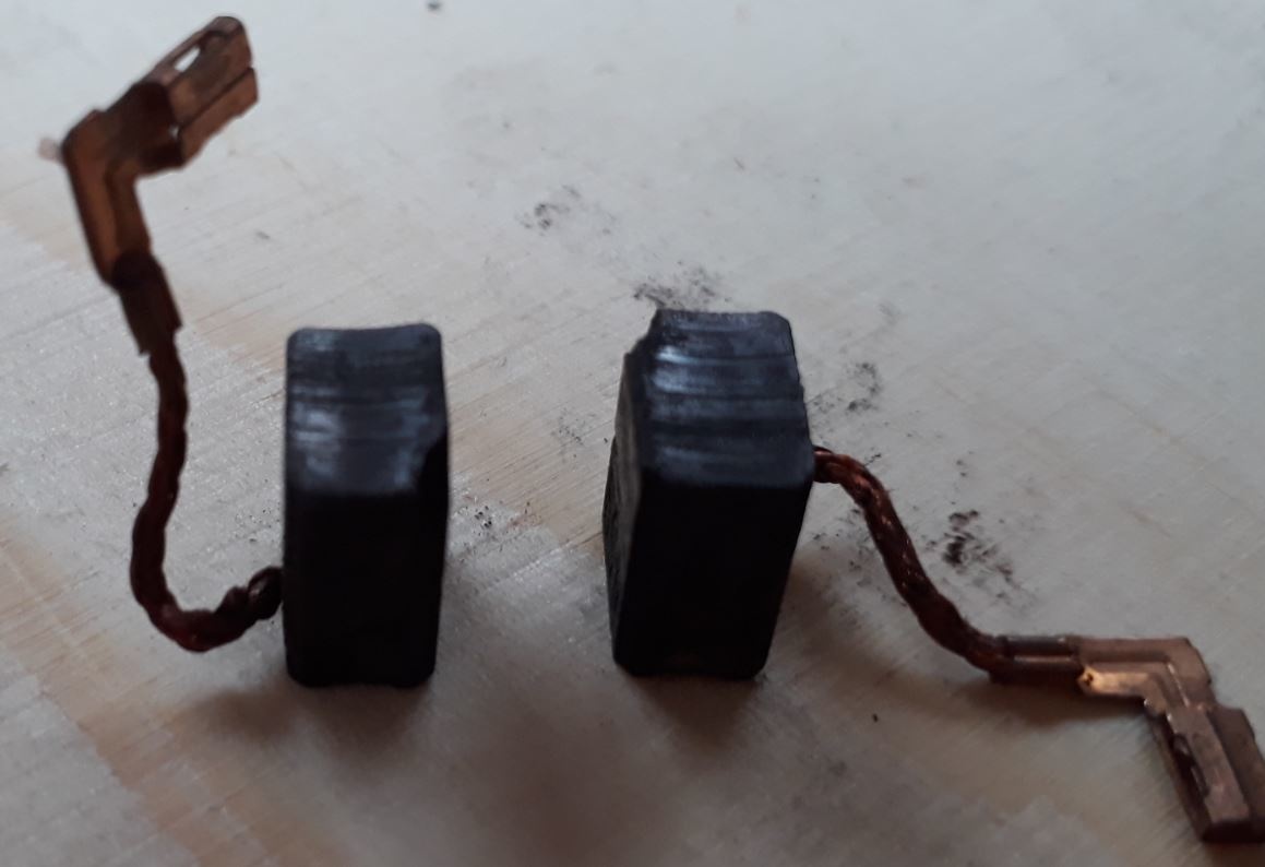

  • Baytep
Koolborstels van een overleden Makita slijper:
koolbortstels
Ze zien er op zich prima uit, enkel wat radiale inslijting, maar dat lijkt eerder een gevolg dan een oorzaak van vibraties.
Nou meldt er weer iemand dat ik voor een vriendenprijsje een Metabo met alle toeters en bellen moet kopen.

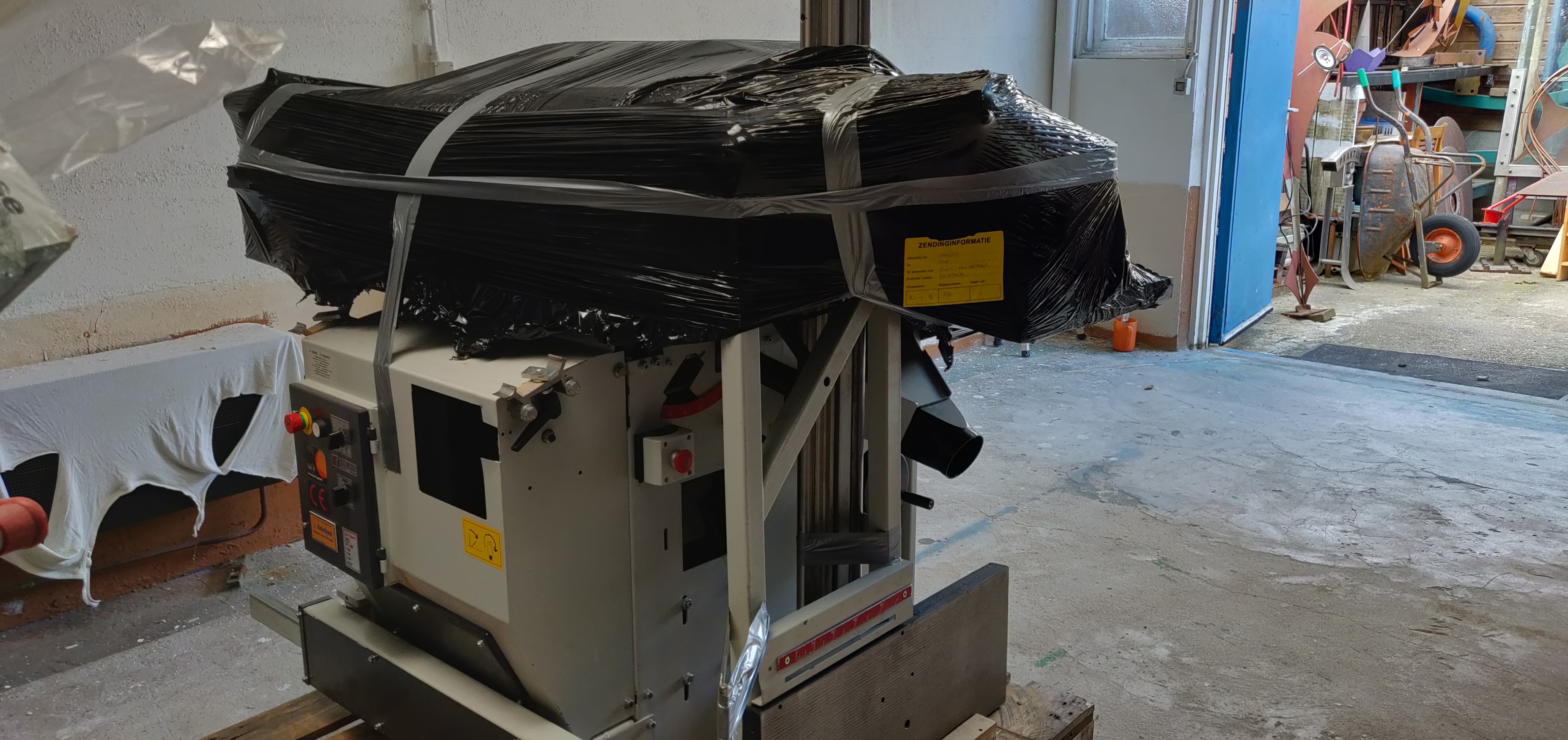

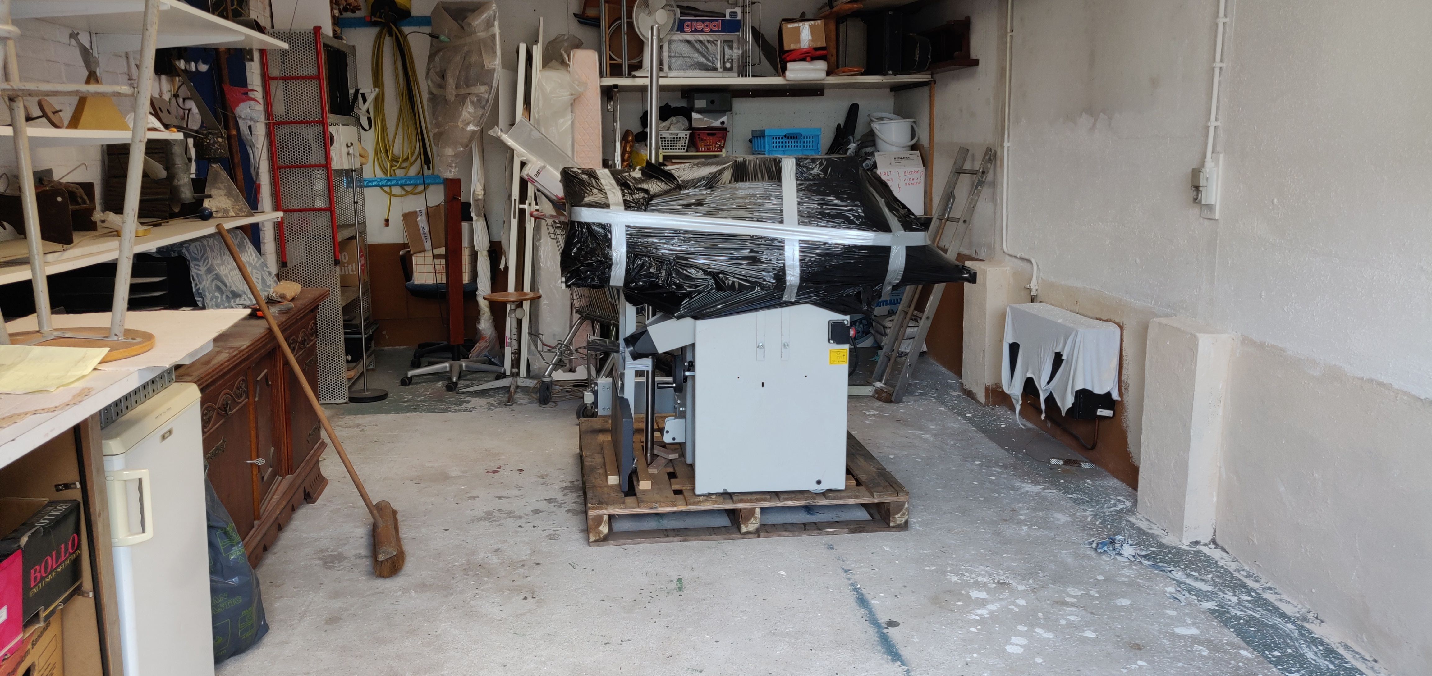

Daar is die dan eindelijk
Mijn nieuwe combi machine. Nog ff in t plastic voor t schilderen.
De robland lx310 uit 2007
Voor zagen frezen schaven vandikte en langgatboren
Afbeeldingslocatie: https://tweakers.net/ext/f/hWAjO8yHCwRx0OIoCHD609hY/thumb.jpg
Afbeeldingslocatie: https://tweakers.net/ext/f/gGqvujJni1qr9P9wjN47J2Ds/thumb.jpg
de hbm 200 profi afzuiger komt er ook aan
+ nog een rij aan leuke speeltjes :X maar die post ik binnenkort wel
tijd voor wat klusjes!

Gaaf @s0ulmaster! Moet je bij die machine nog veel ombouwen/ verstellen als je eerst zaagt en daarna bijvoorbeeld wil frezen?
Specialist in:
Soldeerstations
Oscilloscoop
  • s0ulmaster
  • Laatst online: 17:06
-DarkShadow- schreef op woensdag 22 mei 2019 @ 22:06:
Opzich zit er wel wat werk in voor het ombouwen, maar ik hou mezelf voor dat ik er wel handig in ga worden :+
Voorlopig slinger ik hem toch nog niet aan, want de werkplaats moet nog verder afgewerkt worden.
