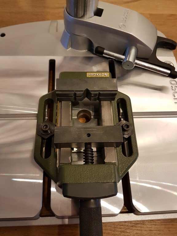

Ik was voor mijn Bosch PBD 40 kolomboor op zoek naar een bankklem om wat kleinere werkstukken te kunnen klemmen.
Omdat de MS 80 klem die Bosch zelf levert erg slechte reviews krijgt en nog flink aan de prijs is ben ik naar alternatieven gaan kijken.
De afstand tussen de sleuven bij de PBD 40 is echter een nogal afwijkende 95mm waarbij voor alternatieven 100mm de dichtstbijzijnde maatvoering blijkt te zijn.
Toch maar de gok genomen en de Proxxon Primus 75 besteld:
Afbeeldingslocatie: https://www.proxxon.com/en/images/produkte/lightbox/20402_20392.png

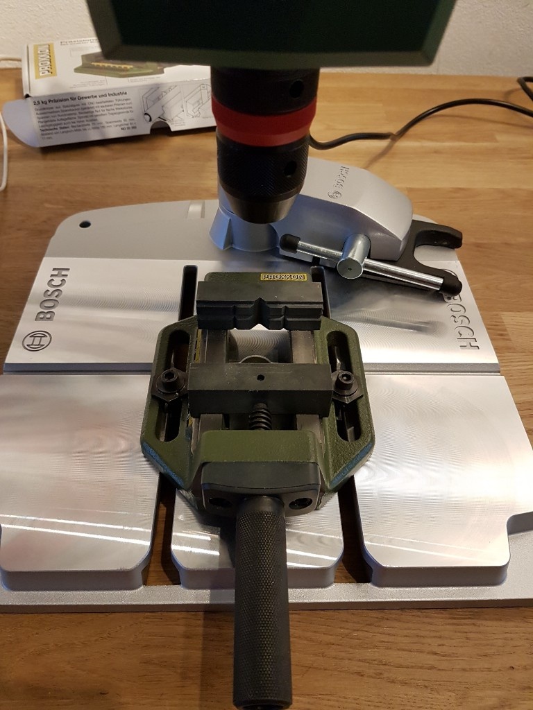

En die past er eigenlijk prima op :)
Proxxon primus 75 op Bosch PBD40

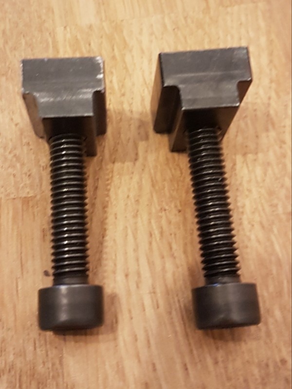

Ook de set Proxxon bevestigingsschroeven erbij besteld maar de moeren daarvan bleken helaas wat te breed te zijn.
Maar na enige vijlwerk pasten ze toch ;)
Proxxon bevestigingsschroevenset 20394
Links de gevijlde, rechts de originele (later heb ik er nog wat meer afgevijld maar daar heb ik geen foto van gemaakt)
Ik heb bewust de ene kant verder afgevijld zodat de schroeven net wat meer naar buiten staan. Enige nadeel is dat ik er nu wel op moet letten hoe de moeren in de sleuf worden geschoven.
Maar afgezien daarvan dik tevreden! (y)
