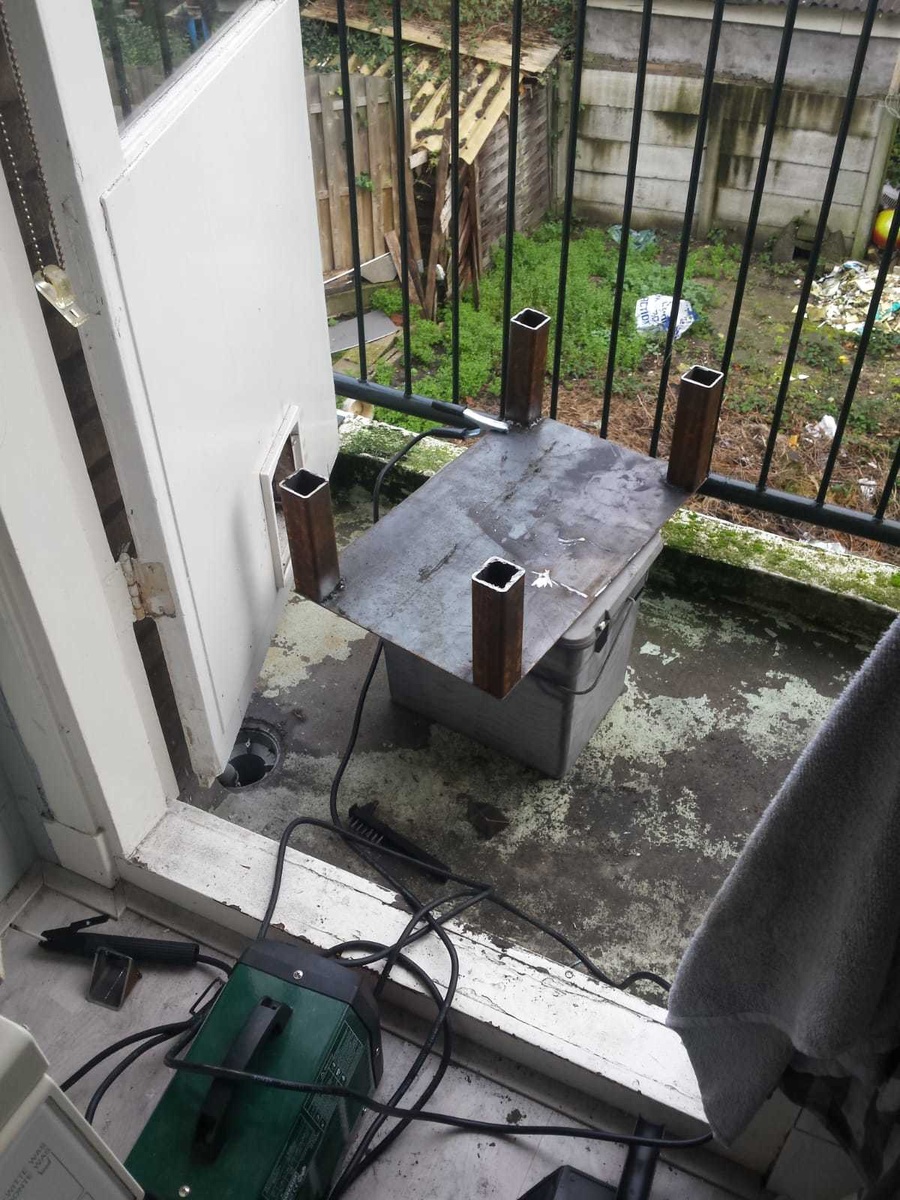

  • Blomminator
Dank voor alle tips over het opbergsysteem!
Vanmorgen met de Haakse Slijper van Bosch die eerder voorbij kwam in de aanbieding op de Duitse Amazon staan slijpen. Handzaam, klein maar ging als een trein. Mijn timmermansoog was niet geheel wakker vanmorgen, 1 paaltje net wat scheef afgezaagd. Maar top-apparaat, als een warm mes door de boter. Het haaks aftekenen was op zich al een kunst.. want mijn winkelhaak werkt alleen vlak (liggend). Niet "om het hoekje"..
Aangezien dit zo ongeveer mijn eerste keer slijpen was... zijn er nog tips? Enkel keertje liep de slijper even weg, maar mag geen naam hebben volgens mij. Vonkeregen netjes over de rand van het balkon gespoten, veilig dus!
Wel is mijn gekochte schijf (stanley) dik. 3mm. Op werk hebben we ze van 1mm. Minder "verlies" en minder gedoe met uitmeten natuurlijk. Want 2x snijden is 6mm materiaal weg, en 1 pootje ruim te kort...
Over schijven zelf nog meer te vertellen?
Daarna de 4 pootjes onder een stalen plaat gelast (ging ook redelijk) en het geheel staat als een huis onder de tv. Dit met het lasapparaat van de Lidl gedaan. Niet deze; maar lijkt er veel op.
Alleen deze is traploos, en de mijne heeft maar 2 standen.
https://www.lidl-shop.nl/...er-lasapparaat/p100236856
Maar ach, het zit zeker muur- en muurvast! Maar echt netjes lassen moet ik nog wel veel voor oefenen denk ik.
De werkplaats was wel krap, maar 't ging !
Afbeeldingslocatie: https://tweakers.net/ext/f/xh8D53IjyO545qjlJXPRoUls/thumb.jpg

Ik gebruik altijd schijfjes van het werk, ook 1mm schijfjes. Er zit nog al wat verschil in kwaliteit, sommige schijfjes zijn zo op of breken snel. Daarover gesproken met slijpen gebeuren de meeste en ergste ongelukken door "onkunde". Neem veiligheid daarbij sirieus.
Slijpen niet gelijk doorslijpen op 1 plek. Streep trekken en die dieper maken in stappen. Bij een lange plaat laat ik sommige plekken was zitten om te voorkomen dat de schijf klem komt te zitten. Met slijpen ligtjes duwen in het materiaal, te zacht en je verbuikt al je schijfjes, te hard en in ergste geval klapt je schijf. Al vindt je tol het ook niet fijn.
Lassen is veel oefenen!
Stap voor Stap Elektrode Lassen is geen verkeerd boek!

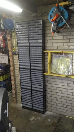

Ik heb mijzelf met kerst dit kado gedaan:
Afbeeldingslocatie: https://tweakers.net/ext/f/BMFsiHxSQ6I2T31IDOWyg4RD/full.jpg
Waren/zijn per stuk 25,- bij HBM gelijk maar 8 laten komen, al die losse sorteerbakkies weg nu :P
