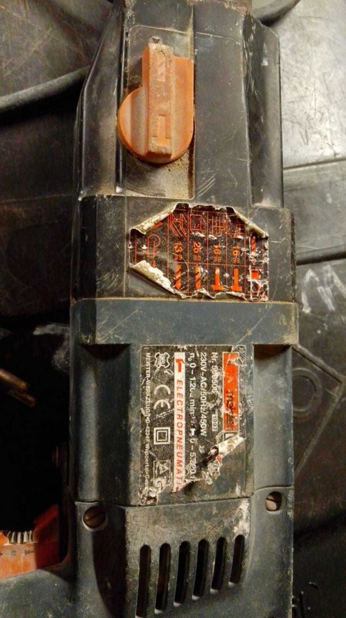

  • Aapie
Vandaag overleden na 21 Jaar dienst.
Afbeeldingslocatie: https://tweakers.net/ext/f/IjLIaEEAsVQJgf0yfW6o29ii/thumb.jpg

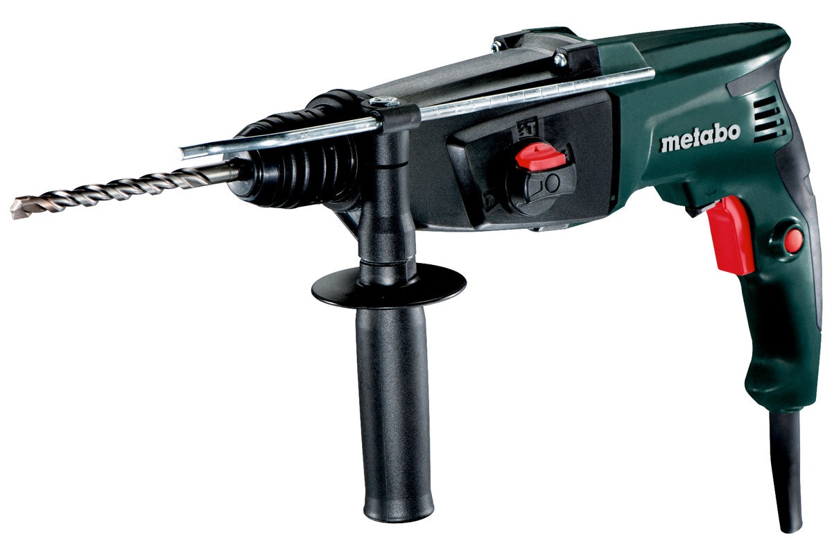

Ik had direct een nieuwe nodig en weinig tijd, dus even de bouwmarkten nagezocht op merken en types.
Beste wat ik kon vinden op voorraad prijs/kwaliteit
Metabo boorhamer combi KHE2444
Afbeeldingslocatie: https://tweakers.net/ext/f/EnIJBxMDD9eUG3VeMotPcewr/thumb.jpg
