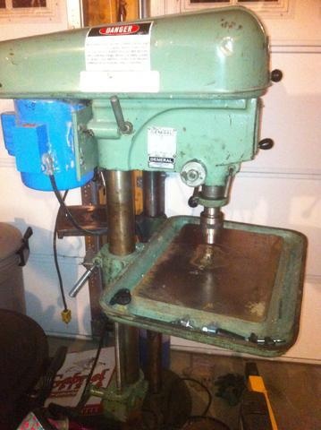

Optimum, Huvema, Contimac, dat is allemaal goed, betaalbaar en chinees. Als je echt een goed merk zoekt dan is Flott top.
Ik heb zelf een Optimum B16 (deze: https://www.toolnation.nl...boormachine-450-watt.html) en ben er erg blij mee. Hiervoor had ik een goedkope kolomboor. Die heb ik gesloopt op het boren van grote gaten met een forstnerboor. Tijdens het boren iets teveel kracht gezet, en veel slijtage op de kolom gehad, brak er een zwak metalen deel, geprobeerd te fixen, maar het metaal is te zacht.
Mijn Optimum is net zoals Huvema en Contimac, en dus ook zoals de Kinzo, Ferm etc, een chinees. Maar met totaal andere specs. Niet per se de motor, maar de precisie en de kwaliteitseisen die de fabrikant heeft gegeven aan de fabriek zijn totaal anders. Het metaal van de hele kop is veel dikker, de machine woog ook veel meer, werd op een pallet geleverd.
Ik ben er erg blij mee, maar ik vind hem wel wat groot. Een B13 is groot zat (online gekocht he, dan verkijk je je er op).
Ik heb nadat ik mijn goedkope chinees had gesloopt zo ongeveer elke kolomboor die ik kon vinden bekeken, en het viel mij op bij alles onder de 200e dat ze eigenlijk te licht zijn gebouwd om lang mee te gaan. De metalen behuizing van de kop is vaak van dun metaal, er zit speling op de as, de afwerking van de interne delen is slecht waardoor metaalgruis in de mechaniek komt, de veer die de kop omhoog moet trekken is vaak te slap.
Bij een kolomboor moet je 2e hands wel opletten op de zijwaardse speling. Aangezien de lagers niet gemaakt zijn op zijwaardse kracht kan het wels zijn dat die veel zijwaardse speling heeft. Mensen hebben wels de neiging wat zijwaardse krachten op dat ding te zetten, en dan gaat ie na een tijdje weebel-wobbelen. Ik heb er een paar via marktplaats bekeken, mooie oude Huvema's, maar die hadden teveel speling. En dan is het leuk dat je gaatjes voor deuvels aan het boren bent die redelijk exact moeten passen, maar als je boorkop 10mm is en het gat 10.5, tsja...
Oh, en Bosch verkoopt een mooie groene.. maar ik vond het geluid van dat ding niet om aan te horen. Toeren zijn via knopjes te verstellen, best mooi.

Een oude kolomboor mag wel een opknapbeurt gebruiken: ontroesten, behandelen en opnieuw verven (van bepaalde delen uiteraard). Ik zou graag (weer) het groen erop krijgen wat zo kenmerkend is voor machines. Er zullen vast veel variaties in groen zijn.
Weet iemand toevallig of er één variant groen vaak voor machines wordt gebruikt?
Is het beter om naar een spuiter te gaan?
hoi
  • L.N.
  • Laatst online: 10:35
Het ene groen is het andere groen niet. Festool groen is anders dan het groen van oude Ferm-machines en dat is weer anders dan het groen van Inca of het groen van Bosch. Bovendien kan de kleur ook veranderd zijn door de jaren heen, dus het oorspronkelijke groen kan anders zijn dan het huidige groen.
Naar een spuiter gaan kan, maar dat is duur. Waarschijnlijk is het beter om:
- Ga naar een bouwmarkt of verfwinkel en haal daar van die kleurstrips en kijk welke kleur groen het best past bij de kolomboor. Koop die kleur en verf/spuit de kolomboor.
- Spuit/verf de gehele kolomboor. Dan zie je geen kleurverschil meer en je kunt zelf de kleur kiezen (Rood? Geel? Blauw? Met sterretjes?).

L.N. schreef op dinsdag 10 oktober 2017 @ 11:16:
En toch denk ik dat ik de kleur groen wel ken die hij bedoelt; er is een bepaalde tint die met minimale variaties op enorm veel stationair en/of industrieel gereedschap terecht is gekomen door de jaren heen. Ik zou alleen zo geen kleurcode of wat dan ook weten, ik herinner me wel dat bijna alle kolomboormachines, stationaire schuurmachines en draaibanken in de werkplaatsen waar ik tot mijn 20e terecht ben gekomen dezelfde kenmerkende groene kleur hadden.
Afbeeldingslocatie: https://tweakers.net/ext/f/Xijje3USDl8RjHSiUkwzT2X4/full.jpg
