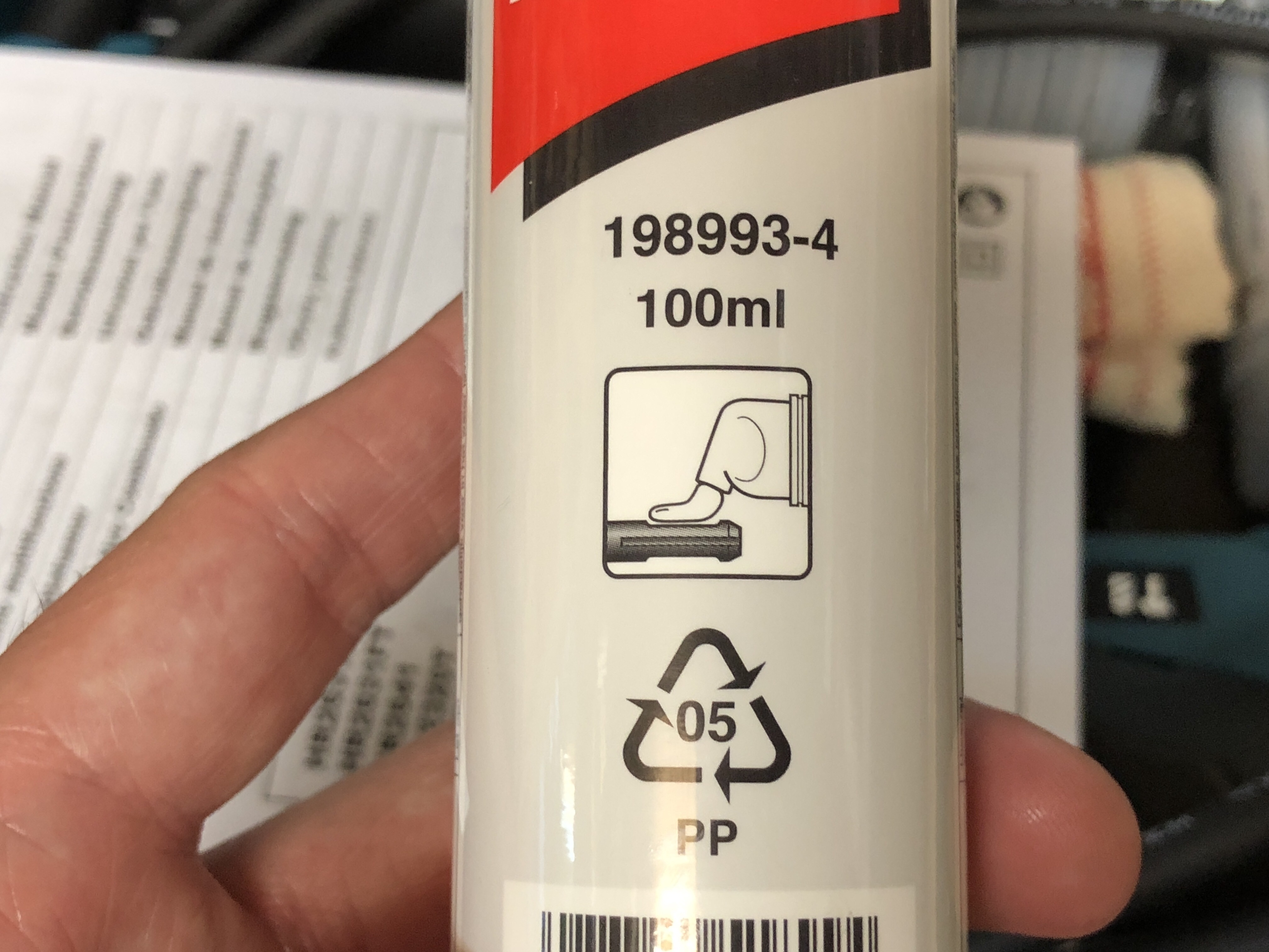

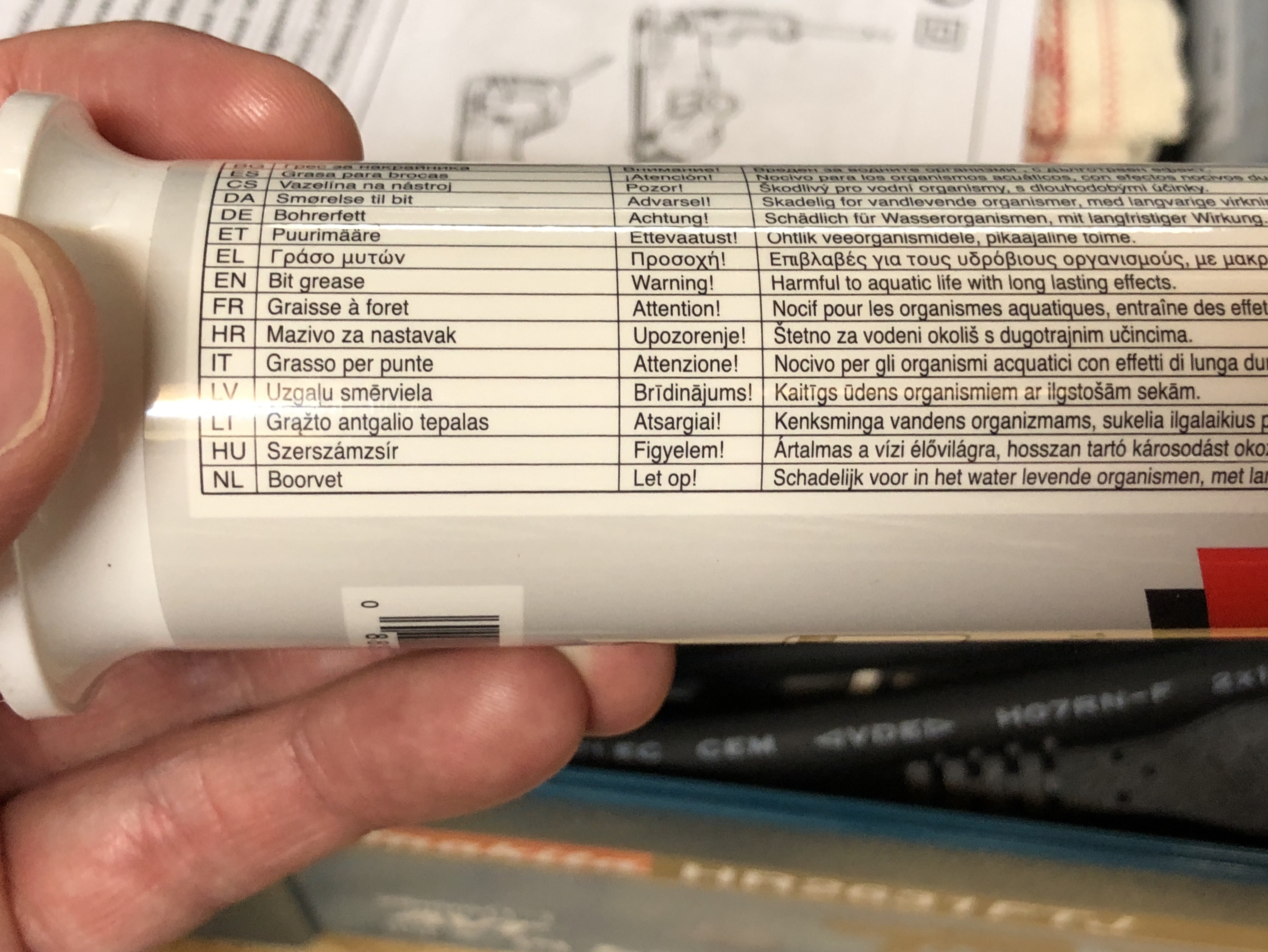

Er zat dus inderdaad een mooie bus bij:
Boorvet
(en een poetsdoek ja..)
mark-k schreef op zaterdag 30 juni 2018 @ 23:44:
Ik gebruik überhaupt geen vet bij het boren in muren, klinkt voor mij als iets dat een prutmerk toch nog wat flair probeert te geven.
Met een prutmerk en flair heeft het dus kennelijk niks te maken :+
Fraggert schreef op maandag 2 juli 2018 @ 08:20:
ah juist, klein detail, bij een boor is de schacht het deel waarmee je de boor in de boorkop klemt, die zou ik dus niet invetten :+
Het is de bedoeling dat je iets vet op de kont van de boor smeert zodat je boorkop een beetje vet blijft.
Verrassend genoeg staat er op de bus dan weer wat anders qua afbeelding:
Gebruik boorvet
en lijkt het erop dat je hiermee zo te zien juist de schacht insmeren.

Een normale boor moet je niet invetten aangezien je die vast klemt in de snelspankop. Een SDS boor zit vast door twee kogels en kan bewegen voor het kloppen. Die in vetten is nog niet zo gek.
Als je het vet aan de zijkant aanbrengt dan schraap je het meeste er weer af als je de boor in de kop plaats. Aan de onderkant levert dan minder troep op en het vet verplaatst zich toch wel.
