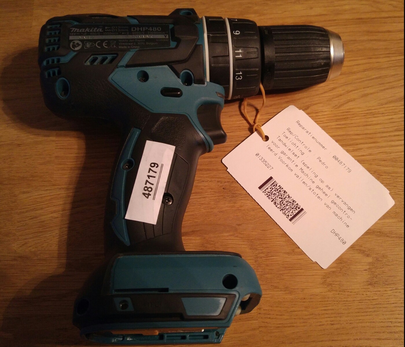

Mijn Makita DHP480 met gigantische speling op de boorkop is weer terug van reparatie bij Makita via ToolNation.
Makita DHP480 gerepareerd
Zat een mooi kaartje aan:
"Tandwielset (speling op as) vervangen voor garantie. Machine geheel gecontroleerd. Voorkom vallen/stoten van machine"
Niet dat hij ooit gevallen is of hard gestoten, zal wel een standaard tekst zijn maar voelt toch een klein beetje als een verwijt. :/
Maar het goede nieuws; er zit nu nauwelijks nog speling op. d:)b
Zou eigenlijk met dezelfde 10cm boor als eerst de speling weer moeten opmeten, was eerst 6mm.
De reparatie heeft in totaal 9 dagen geduurd.
Woensdag verstuurd, vrijdag weer terug.

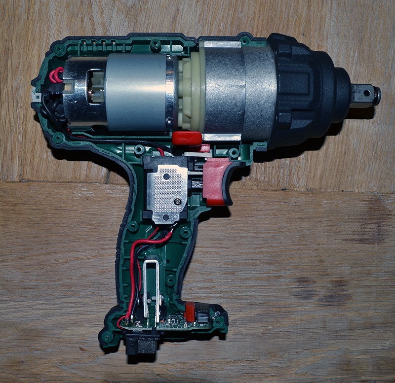

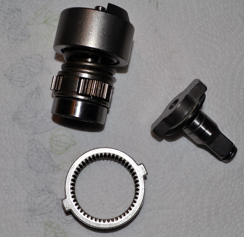

Vandaag binnen van de Lidl de Parkside PASSK 20-Li A1. Komt met één 20V 3Ah accu van 60Wh (5S2P 1500mAh) en bijbehorende lader. Machine met accu weegt 2,6 kg.
Behuizing is van Nylon PA6 met glasvulling. Planeetwielen en input zijn gesinterd, het tandwielhuis is van aluminium. Motor is een 20V RS-887 (brushed). In de neus zit geen lager maar een stalen bus icm een shim, direct bij de motor zit een 6202RS lager.
Gear assembly
Met de "draaimomentinstelling" regel je het toerental, niet het daadwerkelijke moment. Die komt namelijk niet echt overeen. De opgegeven 400Nm lijkt wel wat optimistisch, maar hij slaat hard genoeg voor wielmoeren ;).

Een mini teardown a la AvE, leuk om te zien in dit topic!

Vliegvlug schreef op vrijdag 23 maart 2018 @ 19:02:
Goed nieuws. Ben wel benieuwd naar de huidige afwijking!
