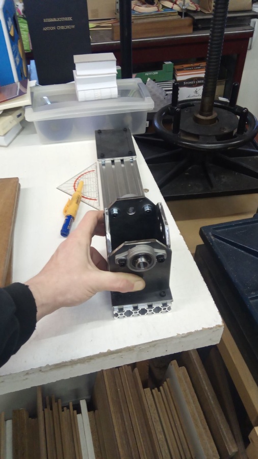

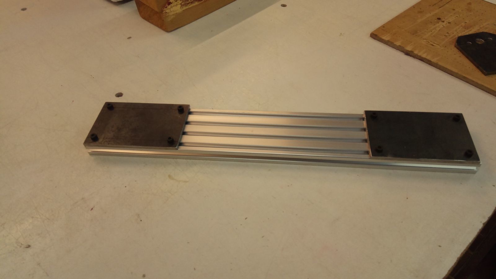

Ik heb weer een beetje progressie geboekt.
Afbeeldingslocatie: https://tweakers.net/ext/f/XwKai7hBXx0yxMdvHhAw0wx9/medium.jpg Afbeeldingslocatie: https://tweakers.net/ext/f/Za4lKZDmNJy9ygcnfsDlwa8B/medium.jpg
Had verkeerd geboord, maar die discarded parts kunnen prima als zijkanten van de headstock dienst gaan doen. Even het stukje met boorgaten afslijpen, zijkanten afschuinen en vastbraden.
Die is overigens 8020 aluminium extrusie en kfl001 lagerblokjes van de big rock candy mountain, en S355 5mm warmgewalst staal. Aan elkaar met 8.8 metrische inbusbouten.
As ga ik maken van 12mm rondstaf, klauwplaat en livecenter zijn van 100% Chinesium. Eens kijken of het wat wordt. En even kijken hoe ik een beitelsteun ga maken. Mogelijk wat 16mm betonstaal gebruikten daarvoor.
En tegen de tijd dat dit allemaal klaar is en werkt wordt het eens tijd om aan de "fullsize" te gaan knutselen :+
[ Voor 18% gewijzigd door McGryphon op 27-02-2018 15:23 ]

Vanmorgen een nieuw beestje via marktplaats opgehaald.
Afbeeldingslocatie: https://farm5.staticflickr.com/4673/40515495212_ea4c40e678_c.jpg
Afbeeldingslocatie: https://farm5.staticflickr.com/4696/39847470164_82b663fdc0_c.jpg
Ging nog een tientje vanaf omdat de verkoper zo aardig was om snel een demonstratie te doen met een plankje op de box en daar dus een mooie zaagsnede (rechtsboven op de foto) in zette :/ 8)7

vanDaal schreef op donderdag 1 maart 2018 @ 18:00:
Wat heb je er voor betaald, als ik vragen mag?

Framoes schreef op donderdag 1 maart 2018 @ 19:20:
340 (350-10). Betreft de Maxi-max versie, dus ik moet nog ergens een liniaal scoren.
