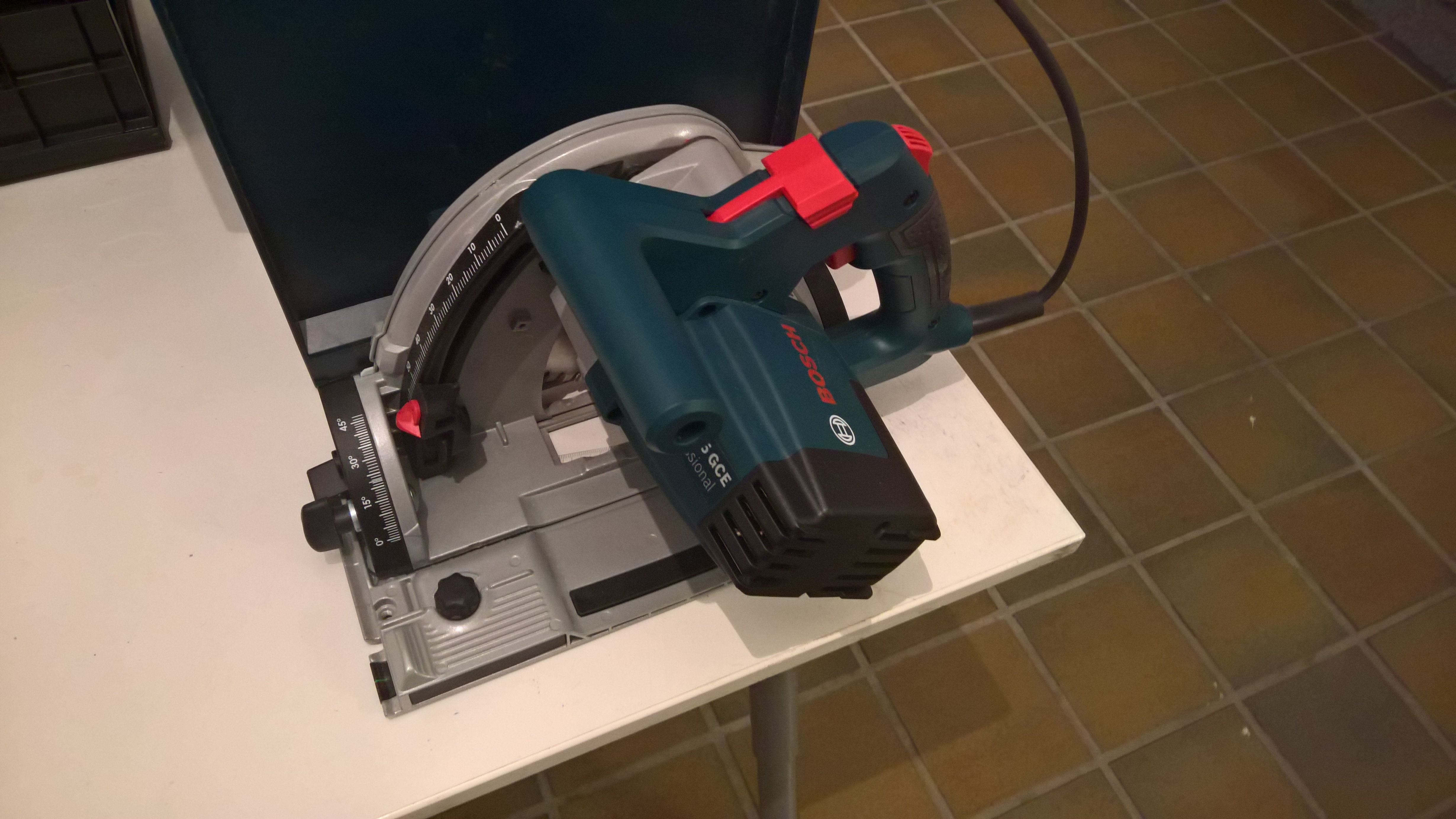

  • Atmoz
  • Laatst online: 20-10 08:35
Atmoz
Techno!!
Fraggert schreef op dinsdag 19 september 2017 @ 13:56:
met "welke" bedoel je de Bosch dan? Moet ik ff zoeken aan die lieve @Atmoz vragen :+
die heeft hem namelijk ;)
Bedoel je de Bosch Blauw GKT55CE?
Afbeeldingslocatie: https://www.toolsxl.nl/images/Merken/Bosch/Large/invalcirkelzaag_GKT55GCE.jpg
  • Fraggert
  • Laatst online: 07:03
Fraggert
Whiskey Tango Foxtrot
Atmoz schreef op dinsdag 19 september 2017 @ 14:00:
als jij die hebt, én die wordt door Mafell geprocuceerd, dan bedoel ik die ja.
thank you :> :+
deze dus @Eusebius
[ Voor 3% gewijzigd door Fraggert op 19-09-2017 14:08 ]

hoi

Eusebius schreef op dinsdag 19 september 2017 @ 17:04:
.. maar hoe doe je dat met splintering? Of valt dat wel mee? Heb dus echt geen ervaring met cirkelzagen.
Splintering is lang niet altijd een issue, vaak heb je duidelijk 1 zichtkant en maakt de andere kant niet uit.
Splintering kan je voorkomen door je werkstuk inderdaad op een volle plaat te leggen, dan heb je aan de onderkant al geen splinters. Je lineaal dekt ook al één zijde van de snede af, dus dan heb je nog maar op één plek risico op splinters. Die bijvoorbeeld bij een Festool nog weer worden verminderd door het juiste antisplinter accessoire te gebruiken.
Valt reuze mee c.q. bijna geen last van als je het goed doet. Je gebruikt die lineaal met anti-splinterstrip en je legt je materiaal zoals hierboven besproken op een MDF "afval" plaat waardoor ook weinig tot geen splinters kunnen uitbreken. En natuurlijk wat Raymond zegt :)

Vorige week een Bosch GKT 55 GCE invalzaag gekocht. Zaag bevalt prima maar het lukt mij niet om de zaag gemakkelijk op 0 graden in te stellen. Het bereik van de zaag is -1 tot en met 47 graden. Op verschillende sites lees ik dat er bij de 0 en 45 graden een soft click voelbaar moet zijn, maar ik voel niets.
Ik laat nu het zaagblad uitkomen en stel de hoek met een winkelhaak op 0 graden in maar dit is nog al omslachtig lijkt mij, iemand ervaring?
Afbeeldingslocatie: https://tweakers.net/ext/f/H3TtdwVvI7e4Mfj1KdjRsFKH/thumb.jpg

sebastiaanwezen schreef op donderdag 21 september 2017 @ 12:59:
@Atmoz kom er maar weer in jongen! hoe doe jij dat? :P
Bij mijn Makita moet ik een apart knopje indrukken om 'm naar -1 te laten zakken, zo niet, dan eindigt het gewoon bij 0. Is dat bij die Bosch ook niet het geval?
Orion84 schreef op donderdag 21 september 2017 @ 13:22:
Precies dat inderdaad: Normaal valt hij in de begrenzing bij 0 en 45 graden. Naast de bouten om de hoek vast te zetten zitten knopjes waar voorop '47' op staat, en achterop '-1'. Die kan je indrukken om door de standaard begrenzing heen te gaan.
Afbeeldingslocatie: https://preview.ibb.co/eaCiM5/47_graden.png

PtPazuzu schreef op donderdag 21 september 2017 @ 16:57:
Gelukt! -1 knopje was blijven steken waardoor de zaag door de standaard begrenzing bleef gaan. Nu stopt hij netjes bij 0 graden.
