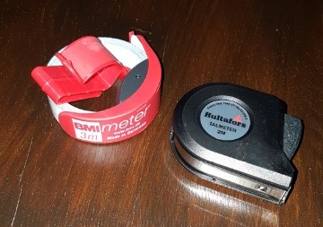

* Raymond vandaag jarig en meettooltjes gevraagd en gekregen :)
Afbeeldingslocatie: https://tweakers.net/ext/f/idx6p1KiX4VHisFUpLb3kslk/full.jpg
Zo'n bmi meter, omdat die hier eens voorbij zag komen. Voor mn gevoel zit de knop verkeerd om, maar dat zal de praktijk uitwijzen.
En een talmeter. Eindelijk een rolmaat om makkelijk mee interne maten te meten. Lijkt me ideaal!
Wel irritant dat het pinnetje om cirkels mee te maken in de weg zit voor de "haak" aan het einde van de band. Is dat nog weg te vouwen/klikken oid? Anders zet ik daar de zijkniptang op, want dit iriteert nu al :)

Raymond schreef op zaterdag 13 januari 2018 @ 16:42:
Dat scherpe pinnetje vind ik ook niet altijd even handig.
Ik prik me er geregeld in 8)7
En die BMI meter is echt super handig. Gebruik 'm bijna wekelijks 8) (ligt meer in huis dan in de werkplaats)

Wat is het verschil tussen die BMI en een willekeurige rolmaat?
  • Raymond
  • Laatst online: 01:18
MikeyMan schreef op zondag 14 januari 2018 @ 10:46:
http://www.bmi.de/de/prod...andmasse-429-bmimeter.php
Hier staat een filmpje.
Voornaamste verschil vind ik dat je er beter een lijn langs kan trekken. We gaan het zien in de praktijk :)
Onder andere dit:
Raymond schreef op zondag 14 januari 2018 @ 10:59:
En dat is echt wel een zéér handige/slimme functie!
Verder dat hij erg licht is en daardoor "blijft hangen" zonder dat de hele kast + lint naar beneden buigt.
Dus zegmaar volledig horizontaal om heel makkelijk en snel af te lezen/tekenen.
En dat hij "zelf" uitrolt is soms ook wel makkelijk.
Ik kan 'm echt aanraden! Voor naast je "gewone" rolmaat dan he ;)

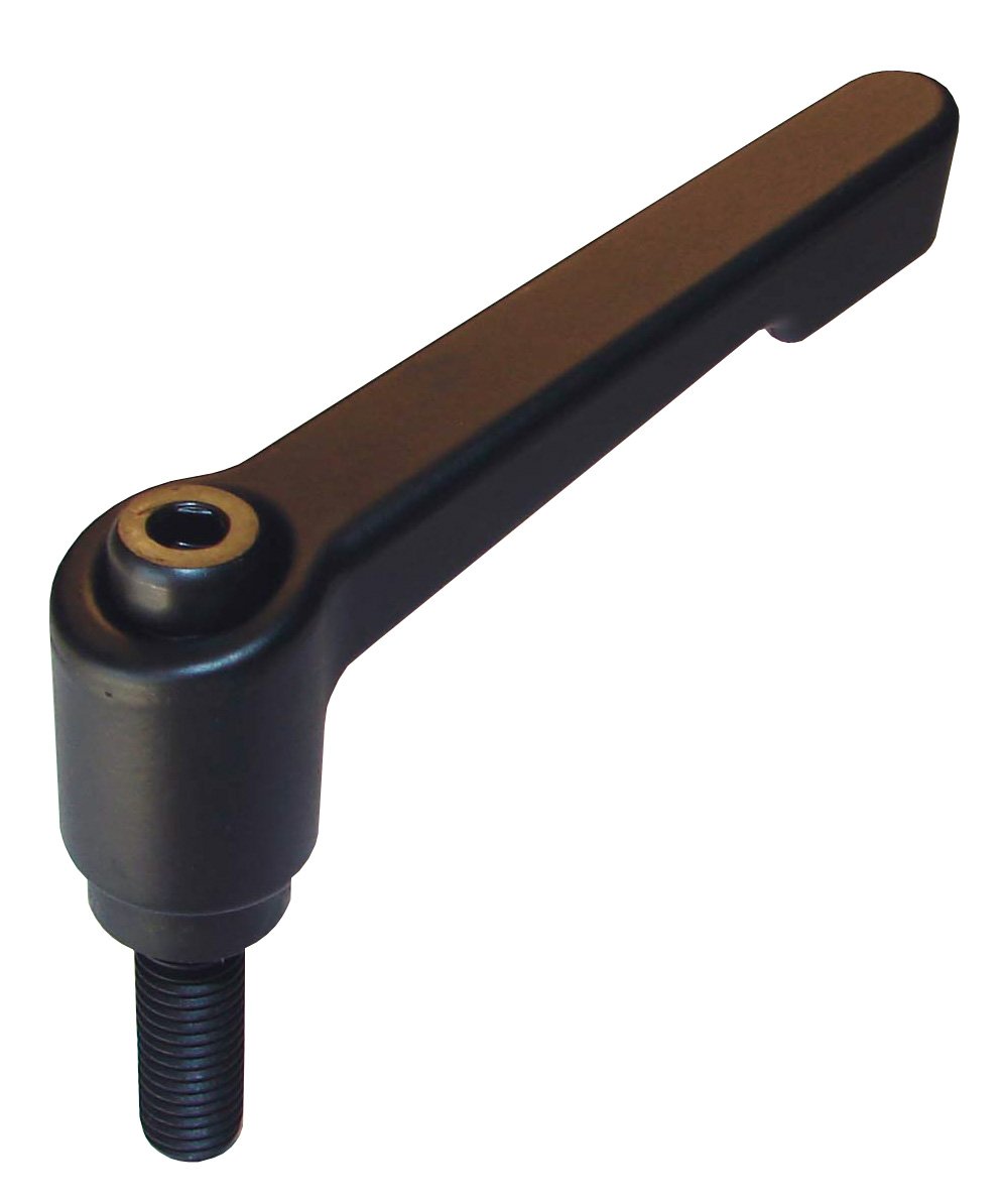

Kan iemand mij vertellen wat het Nederlands woord is voor een "clamping lever?" En waar ik die in Nederland/Europa in een imperial maat (3/8" exact zoals deze) zou kunnen kopen?
Afbeeldingslocatie: https://images-na.ssl-images-amazon.com/images/I/51iqNUkuicL._SL1194_.jpg
[ Voor 12% gewijzigd door miekol op 14-01-2018 20:11 ]
  • Raymond
Baptist.nl?
Anders duitsland bij fine-tools.com

miekol schreef op zondag 14 januari 2018 @ 20:10:
Die worden hier volgens mij “spangrepen” genoemd.
Is dit hem niet??
drabbe.nl/default.aspx?wsmt=wsitemdetail&itemcode=100407455
Het hele assortiment verstelbare handgrepen vind je hier.
Eat your heart out. :P
Als zij het niet hebben, dan weet ik het ook niet meer. ;)
De Hornbach heeft dit soort grepen wel, maar weet niet of ze die ook in 3/8" hebben.

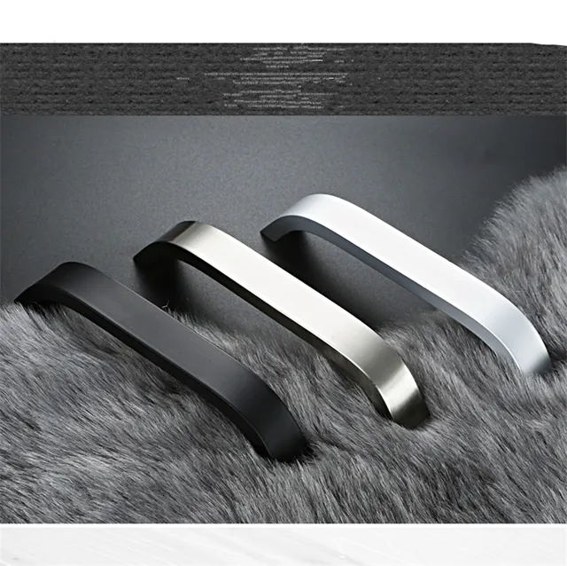

  • L.N.
  • Laatst online: 06:18
Andyk125 schreef op maandag 15 januari 2018 @ 13:45:
Erg mooie inrichting van je schuur, mag ik vragen waar je de grepen vandaan hebt die op je 2 karretjes zitten?
Zien er mooi strak uit en loop je niet zo makkelijk tegen aan of je blijft er achter haken, dus ben wel benieuwd.
Edit: Heb vergelijkbare gevonden op Aliexpress :)
Ze zijn inderdaad van Aliexpress en ik heb ze ook om die redenen gekocht: strak en ik blijf er niet achter haken. Het zijn deze: klik.
Afbeeldingslocatie: https://ae01.alicdn.com/kf/HTB1y8SrRXXXXXa7aXXXq6xXFXXXa/5-stks-Keukenkast-Handgrepen-en-Knoppen-Zwart-Wit-zilver-Meubels-Handvat-voor-Keukenkast-Lade-Pull-96.jpg_640x640.jpg
