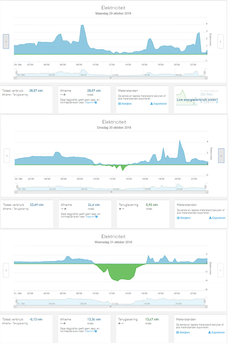

Ik heb de thermostaat nu op een betere plek gehangen en de temp blijft stabieler. Vannacht volgens mij één mooie run gemaakt, zie stroomverbruik (van totale huis, heb nog geen kwh meter op warmtepomp groep).
Afbeeldingslocatie: https://i.imgur.com/izm8Wqj.jpg
Warmtepomp nu 30% modulatie, pompsnelheid 10%. Lager gaat tie denk ik niet. Output aan warmte 5kW volgens de warmtepomp

De vraag heb ik al eerder gesteld in dit topic. Maar ben nieuwsgierig hoe jullie energieverbruik is met jullie Enviline. Bij mij draait de Enviline Monoblock 9KW all-electric inclusief 300 liter boiler en ik vind het verbruik érg hoog.
Dit verbruik is van heel mijn all-electric woning. Koken e.d. is dus ook electrisch, maar ik denk dat 90% van het verbruik van de warmtepomp af komt.
Afbeeldingslocatie: https://tweakers.net/ext/f/XIqNAvsuckFp9szslOcNdCQ3/thumb.png
[ Voor 8% gewijzigd door roelvandew op 01-11-2018 14:38 ]

90% van je warmtepomp is wel heel hoog ingeschat. Dat zou betekenen dat je overige verbruik nog geen 3kWh per dag is. In de meeste huishoudens is het verbruik van koelkast, vriezer en sluipverbruik al meer dan dat. Ik heb geen idee wat je gezinssamenstelling is, maar een jaarverbruik van minder dan 2000kWh is al weinig voor een gezin wat op gas kookt en stookt. 2000kWh/jaar is 5,5kWh/dag. Wat was jouw jaarverbruik voordat je een warmtepomp had?
Naast het jaarverbruik van iemand met gas, gebruik je dagelijks ook nog 0,5-1,0 kWh voor het koken, mogelijk nog wat voor de keukenboiler of kokendwaterkraan. Al met al gaat van je huidige dagverbruik dus maximaal zo'n 75% naar de warmtepomp. En als je voorheen een jaarverbruik had van meer dan 2000kWh, dan zelfs nog minder.
Op koude dagen trekt mijn 7kW split continu ruim 2kW om de maximale output van 7kW warmte te halen bij een aanvoertemperatuur van 50+ graden. Bij elkaar dus 25-30kWh per dag. Afgelopen februari was dan ook goed voor een maandverbruik van 850kWh. In een matig geïsoleerde woning, all electric.

Vorig jaar hebben we zelf gebouwd. Ik had dus nog geen indicatie van verbruik zonder warmtepomp.
Gegevens van mijn woning:
750m3
Isolatiewaardes volgens bouwbesluit
All-electric
Mechanisch geventileerd
Nefit Enviline 9kW Monoblock All-Electric met 300 liter boiler
24 x 280WP zonnepanelen met Solaredge omvormer
Daarnaast koken we ook op inductie (Bora)
Temperatuurinstelling van continu 20 graden celcius.
Ik en mijn partner wonen hier met 2 kleine kinderen.
Afgelopen maandag heb ik dus een verbruik van 28 KwH. Vond ik best veel voor een -nog niet extreem- koude dag.
