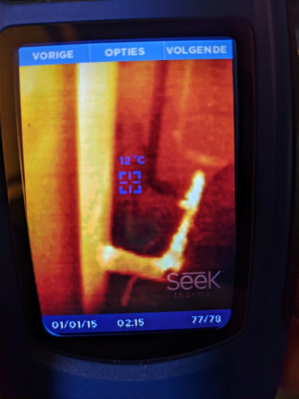

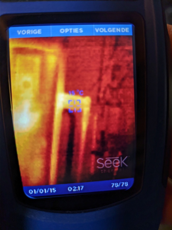

  • scoobinoobi
  • Laatst online: 24-10 15:12
Als jullie deze foto's zien, denken jullie dan ook thermosyphon? Of is dat redelijk normaal bij het aansluiten van een boiler. De boeier is hier zeker anderhalf uur niet gebruikt voor warm water (Atlantic V3)
Afbeeldingslocatie: https://tweakers.net/i/CLO5vtdBUmGaR7tcOdHtvWDv0sI=/x800/filters:strip_icc():strip_exif()/f/image/5gUazKTWF39wkLHLlJWb4ii2.jpg?f=fotoalbum_large
Afbeeldingslocatie: https://tweakers.net/i/9n9c65Qeqf17UWQ2irNY77A8FqQ=/x800/filters:strip_icc():strip_exif()/f/image/6fvIQyoJA3hgGcw1IOX2D7EL.jpg?f=fotoalbum_large
  • de Peer
  • Laatst online: 11:00
de Peer
under peer review
scoobinoobi schreef op zaterdag 29 mei 2021 @ 22:01:
Wat zien we nu precies? Op welke 2 plekken zijn die temperatuurmetingen gedaan?
  • Speedy-Andre
Speedy-Andre
Sony ZL, XA, Nokia XR20
Tweede plaatje is prima, de slang gaat direct omlaag zodat de warmte niet verder trekt.
Eerste plaatje kan duiden op een warmte lek omdat de hele slang dezelfde kleur heeft.
Oplossing is deze in een u omlaag en weer omhoog laten gaan.
Het effect is dat de boiler sneller afkoelt dan gewenst, dat zal ie weer aanvullen door langer te draaien.
  • scoobinoobi
Sorry voor de korte post. 2e plaatje lijkt prima, echter heeft de loodgieter hetzelfde aangesloten als in inlaat beneden. (Ja ik heb geïsoleerd/ ja we gebruiken meer dan genoeg water).
Ik ben over stilstand verlies gaan nadenken omdat we ook in periodes van weinig sww verbruik toch een grofweg hetzelfde (stroom)verbruik hebben als normaal. Boiler staat in een onverwarmde garage die wel aan het huis zit met enkel steens wand ertussen.Afbeeldingslocatie: https://tweakers.net/i/8wqYcx6XkNZb5ZYhgdIc8iOA-vQ=/x800/filters:strip_icc():strip_exif()/f/image/LnwJt90PaJxUOql0h5SZWVd8.jpg?f=fotoalbum_large

Ik heb nu het idee om 2x een "u" te maken met een flex RVS slang. Leidingen zijn nu van koper.
  • Jim423
  • Laatst online: 11:49
Over welke temperatuur spreken we nu bij oranje?
Want het lijkt nu dat de het zwart 12 graden is en het oranje 15 graden. Dan heb je amper winst.
  • Proton_
  • Laatst online: 11-09 19:38
Proton_
Team Welles
Alles glimt, grote kans dat je reflecties (van je warme zelf) meet.
  • Jim423
Ik zou eerder de WPB zelf gaan isoleren als het 10 graden in die garage is.
Daar kun je volgens mij een veel grotere slag mee slaan.
  • scoobinoobi
Op het alu tape heb ik niet gemeten natuurlijk, stukken waar alleen isolatie zit;
Temp invoer leiding= 23 bij boiler en 21,5 vlak voor de eerste haakse bocht naar beneden.
Temp warm water leiding na ongeveer 1 meter is 19,5.
Temperatuur ruimte is ongeveer 17,5 graden.
(Mijn week thermal is niet goed gevalideerd en geeft veel te lage temps aan)
  • scoobinoobi
Jim423 schreef op zondag 30 mei 2021 @ 09:47:
Hoe zie je dat voor je?
  • Speedy-Andre
Speedy-Andre
De boilerwand isoleren kan met stukken noppenfolie, die is er in diverse diktes en groottes (kierdicht plaatsen).
Het verlies via de leidingen is wat mij betreft meetbaar, ik had dit in het begin toen ik de term warmtesifon nog niet kende maar ik heb wel 4 dikke leidingen (incl. de spiraal) en o.a. een pomp die geheel opgewarmd werd.
Er zitten flex leidingen op mijn V3 en die zijn redelijk in een lus te leggen bij voldoende lengte.
Dat scheelde toch wel 10% stilstandsverlies (gemeten met verbruik op vergelijkbare dagen).
Mijn cvhok is inpandig en koelt niet ver af, toch werd het verbruik minder toen de lussen goed zaten :)
  • yingli405
  • Registratie: Maart 2020
Je verliest warmwater - via de inlaatcombinatie tijdens het opwarmen vd boiler - door uitzetting van het water.
Druk moet ergens heen en je kunt hier niets tegen doen...
[ Voor 3% gewijzigd door yingli405 op 30-05-2021 11:32 ]

yingli405 schreef op zondag 30 mei 2021 @ 11:28:
Dat was het punt niet, wel dat de de warmte de leidingen in gaat en de V3 in een soms koude ruimte staat.
  • yingli405
Speedy-Andre schreef op zondag 30 mei 2021 @ 12:22:
Dat de warmte de leidingen in gaat komt door de uitzetting vh warmwater dat via de inlaatcombinatie gaat stromen en bij het afkoelen vult het vat weer op met koudwater, dus het verlies gaat dubbel op!
en het is ook logisch dat je meer warmte verliest wanneer je de boiler in een kouder ruimte plaatst.
All electric: 12xYingli 405 Wp west en 4xJinko 440 Wp oost, Daikin 3MXM52N, Atlantic Explorer V4 200L met warmtewisselaar, VW Golf E-DITION, Q4 e-tron en Speed Pedelec STROMER ST1
  • Speedy-Andre
Speedy-Andre
De druk die zorgt dat er water wordt geloosd is er kortstondig, daalt de druk dan telt dat niet meer.
Het verlies via de horizontaal lopende leidingen is er echter continu, daar zou ik beginnen met aanpassen.
De wpb zelf extra isoleren kan geen kwaad, wel zou ik zorgen dat je de (display) kolom nog los kan maken.
  • yingli405
Speedy-Andre schreef op zondag 30 mei 2021 @ 14:02:
De drukopbouw is continu zolang de boiler opwarmt tot setpoint.
'k Kan niet uit opmaken dat de vragensteller dat heeft benoemd.

Ik heb er een drukmeter op zitten en die geeft met opwarmen uiteindelijk 8 bar aan.
Een uur later is dat nog 6 bar dus de inlaatcombinatie van 8 bar loost dan niets meer.
Een keer een kraan open en de druk is weg (tot de wpb weer start).
De plaatjes laten een aardig verschil met de omgeving zien maar hoeveel is niet te zien.
Je kan een u ook zonder flexen uitvoeren (met koper), dan blijft alles net zo degelijk als het nu oogt.
  • scoobinoobi
Druk opbouw afvoer maak ik me niet zo druk over gezien dit een proces dat hoort bij water verwarmen met een boiler. Daarbij zit het "dure"(warmste) water bovenin de boiler.
Ik denk omdat de V3 dus in de garage staat het thermo syphon effect in de winter toch best voor wat verlies kan zorgen. Met de cijfers die hier geven worden kan ik een indicatieve rekensom maken of ik de RVS slangen kan terug verdienen de aankomende jaren.
Het isoleren van de boiler heb ik ook aan zitten denken maar voor nu is dat misschien wat voor de toekomst. Het oog wil ook wat zullen we maar zeggen.
Bedankt voor de snelle reacties allemaal

Speedy-Andre schreef op zondag 30 mei 2021 @ 14:34:
Dat koper is ook nog wel een idee en allicht wat makkelijker/ goedkoper
  • yingli405
De druk van 8 naar 6 bar kan betekenen dat je boiler afkoelt als gevolg van verbruik van warmwater of de boiler staat uit.
Immers, je kunt er niet omheen: de dichtheid van water zal afnemen naarmate de temperatuur stijgt (van 4 tot 100 graden)
  • yingli405
scoobinoobi schreef op zondag 30 mei 2021 @ 14:37:
je gebruikt geen circulatiepomp, denk ik...
