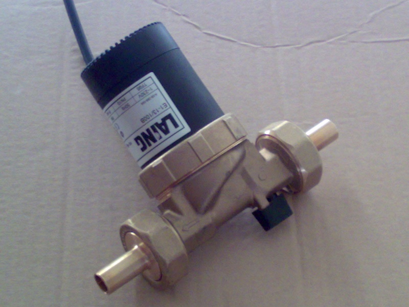

Hij lijkt erg op mijn Laing Ecocirc, dat merk is overgekocht. Pomp heeft 9 jaar probleemloos gewerkt bij mijn zonneboiler met water tot 95 graden.AUijtdehaag schreef op dinsdag 29 december 2020 @ 07:09:

Pomp moet tussen twee afsluiters zitten en eenvoudig uit te nemen. Staat ergens in een voorschrift.
