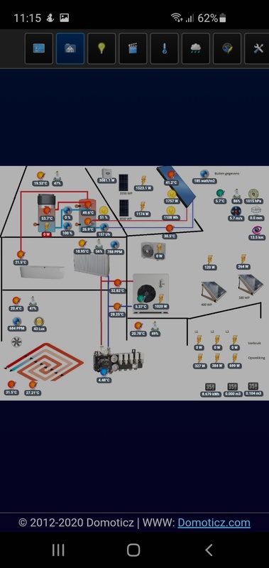

  • tha_men
  • Laatst online: 12-06-2025
Daar heb je gelijk in. Maar zomers heb je geen herrie van je WPB en sla je net wat meer warmte op (85gr SWW).
Het dak ligt al vol met pv
Afbeeldingslocatie: https://tweakers.net/i/tyJ9QoF-1b-415gyBtcgT_Bs5jw=/x800/filters:strip_icc():strip_exif()/f/image/hakkX51VTc5UGvs4Y6zLX8tT.jpg?f=fotoalbum_large
Hier de installatie in domoticz. Screenshot van deze ochtend.
Afbeeldingslocatie: https://tweakers.net/i/Jm8Tm4VI1ccgPF4zfjLQnarQIys=/x800/filters:strip_icc():strip_exif()/f/image/qwfFitVD3Pndw4dh0B8Qltqr.jpg?f=fotoalbum_large
  • reneeke1970
  • Laatst online: 22:07
tha_men schreef op woensdag 25 november 2020 @ 19:52:
Die 85 heb je niet nodig, en op de tweede dag kun je niks meer kwijt, is vat nog steeds warm.
Stroom kun je gewoon verkopen, en lawaai van de warmtepomp herken ik mezelf totaal niet in
1 PVoutput . Dongen NB
