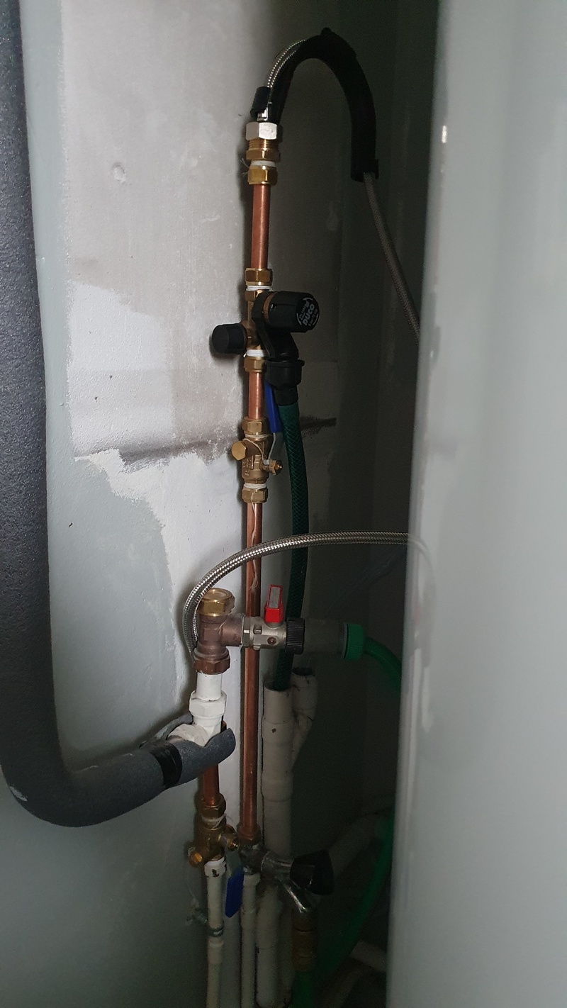

Ik was er zelf ook niet gelukkig mee. Ik heb het nu zo kunnen doen:
Afbeeldingslocatie: https://tweakers.net/i/BO2ercRJT0JPk0Wey9rfaPhmQc4=/full-fit-in/4920x3264/filters:max_bytes(3145728):no_upscale():strip_icc():fill(white):strip_exif()/f/image/QsfOhYyWaxcrTvBOLcHxxutq.jpg?f=user_large
Afbeeldingslocatie: https://tweakers.net/i/dfRy2Vmvjiun4wyHS8yklE2Rli8=/full-fit-in/4920x3264/filters:max_bytes(3145728):no_upscale():strip_icc():fill(white):strip_exif()/f/image/zCdOpYRcVjYm5HJJykxWRBAL.jpg?f=user_large
Alleen jammer dat dat spul allemaal zo ontiegelijk duur is.
Moeren moet ik alleen nog even inkorten aangezien ze niet de muur in gaan :)
Afvoer voor de condens is ook aangepast dus als de 1/4" doppen binnen zijn, dan kan ik de boel aansluiten.

CurlyMo schreef op donderdag 5 november 2020 @ 20:00:
Heb jij hem nog aan de vloer vast geschroefd?
Waarom gaat koud eerst naar boven en dan weer terug?
Allemaal onnodige bochten
1 PVoutput . Dongen NB
  • CurlyMo
  • Laatst online: 19:21
reneeke1970 schreef op donderdag 5 november 2020 @ 20:17:
Om op de juiste hoogte te komen voor de inlaatcombinatie. Die moet uiteindelijk ook weer naar de afvoer.
  • reneeke1970
CurlyMo schreef op donderdag 5 november 2020 @ 20:18:
Afvoer zit toch op de grond zeker....
En die slang tegen tank aan draaien misschien?
Nu steekt hij zo uit
  • CurlyMo
reneeke1970 schreef op donderdag 5 november 2020 @ 20:21:
Ja, maar niet zo laag. Misschien dat hij nog iets later kan, maar dat zie ik als hij op de plek staat. Dit is nog niet de finale locatie. Alleen lager of hoger doet niks af aan het aantal bochten.
Dat kan allemaal. Ga ik ook even bekijken wanneer de boel op de plek staat.

Afbeeldingslocatie: https://tweakers.net/i/gQGmV4PFGh02FBMu66JsMXjYiCA=/800x/filters:strip_icc():strip_exif()/f/image/PP52RtC2jYKn41ZbBplk0eyj.jpg?f=fotoalbum_large
Afbeeldingslocatie: https://tweakers.net/i/lQXp-wxJQN_roggs9-_iUijONKQ=/800x/filters:strip_icc():strip_exif()/f/image/4i9FGdfyxi3BT7SdEqb0HgXN.jpg?f=fotoalbum_large
Hij draait. En gaskraan is dicht.

  • AUijtdehaag
Koude kant zit wel hoog of niet?
Waarom zit er teflon/loctite 55 tussen de knelfittingen?
[ Voor 47% gewijzigd door AUijtdehaag op 14-11-2020 15:06 ]

AUijtdehaag schreef op zaterdag 14 november 2020 @ 15:04:
Wat een beetje teflon wel niet kan doen voor het zelfvertrouwen. Deed ik in het begin ook, totdat je erachter komt dat het je werk alleen maar moeilijker maakt.
Volgens mij gaat je warmwateraansluiting niet direct naar beneden zoals @wizzopa adviseerde.
Check ook even aan het eind van je eerste run of je inlaatcombinatie inderdaad goed druppelt.

@Boutersewalter
Welke temperatuur zijn die bonfix flexibelen geschikt?
Deze gaan tot 90 graden
https://www.sani-flex.de/trinkwasserschlauch-dn19/a-73/
[ Voor 35% gewijzigd door AUijtdehaag op 14-11-2020 15:27 ]

CurlyMo schreef op zaterdag 14 november 2020 @ 15:15:
De warme kant zit 50cm onder de aansluiting.
Loctide 55 eigenlijk altijd altijd gedaan op knel.
Flexibel slang weet ik eigenlijk niet hoe warm die kan. Heb ze ook op mijn kranen zitten. Nooit problemen gehad.
Hele huis geïsoleerd met rd 6. Decentrale WTW. 12x310wp tilt 8° en 9x335 tilt 15°(Zuid) op Goodwe 6k omvormer. Pana J 5kW warmtepomp. AE v4 270l. Gasloos sinds 14-11-2020.

Heb je braaf de meegeleverde di-elektrische koppeling aan de warme kant op de wpb geschroefd?
Dat kan ik net niet goed zien :)
Ook de koude flex loopt bij voorkeur eerst omlaag zodat de warmte niet via de flex weglekt.

Speedy-Andre schreef op zaterdag 14 november 2020 @ 15:39:
Heb ik zeker gedaan. Alles loopt eerst omlaag.

Mooi, je kan het heel simpel controleren door te voelen of de flex nabij de waterleiding koud blijft.
  • Boutersewalter
  • Registratie: Februari 2018
  • Laatst online: 27-10 19:01
Volgens de site van Bonfix moeten ze te 90 graden kunnen.
