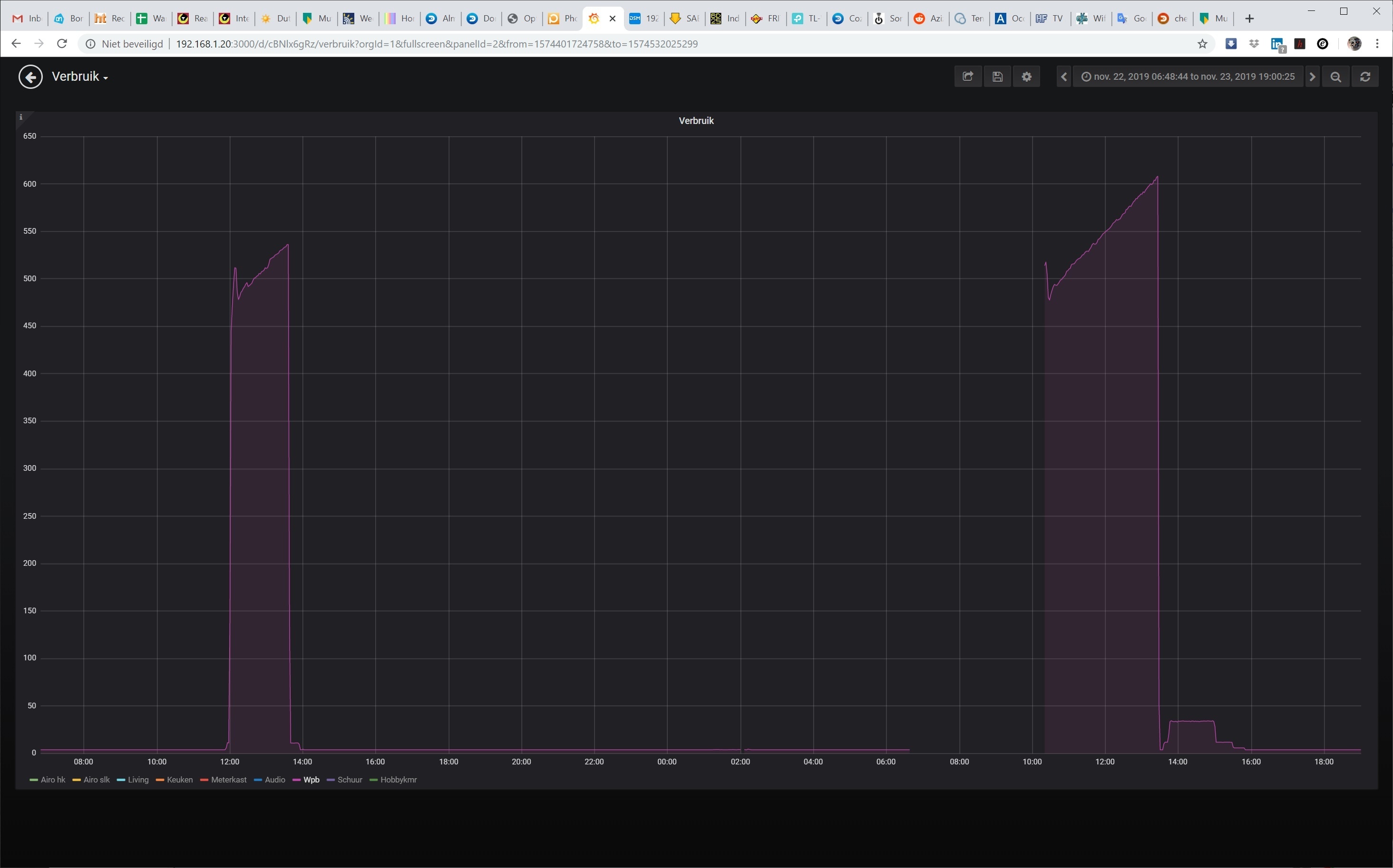

Als het goed is kan de V4 net als de V3 een legionella run doen zonder element.
Die run kan je overslaan als je met de boost regelmatig naar 62 graden gaat.
Bij de V3 zie ik het verbruik met een boost van 487W naar 607W gaan, de wpb zit op een bestaande groep.

  • Speedy-Andre
  • Laatst online: 15:19
Speedy-Andre
Sony ZL, XA, Nokia XR20
Afbeeldingslocatie: https://tweakers.net/ext/f/qmfxOD0aKVObORPVwmcCGPj8/medium.jpg
Links een run naar 52 graden en rechts naar 62 :)
Het is altijd oplopend omdat de wpb het moeilijker krijgt naar mate het water warmer is.
  • jobr
  • Laatst online: 26-07-2025
Speedy-Andre schreef op maandag 9 december 2019 @ 23:06:
Ik kan dat bevestigen. Bij mij (V4) loopt het ook op tijdens het draaien.
Run (4 uur) naar 62 graden van 425 naar 600 Watt.
  • Speedy-Andre
Speedy-Andre
Deze meting doe ik met de Itho MV er bij omdat ik op die manier kan zien hoe hard hij draait (met wpb uit).
Stand 2 van de MV is 10W en die stand hou ik aan zolang de wpb actief is.
Grappig is dat het wpb vermogen/10 bijna overeenkomt met de water temperatuur op het display :)

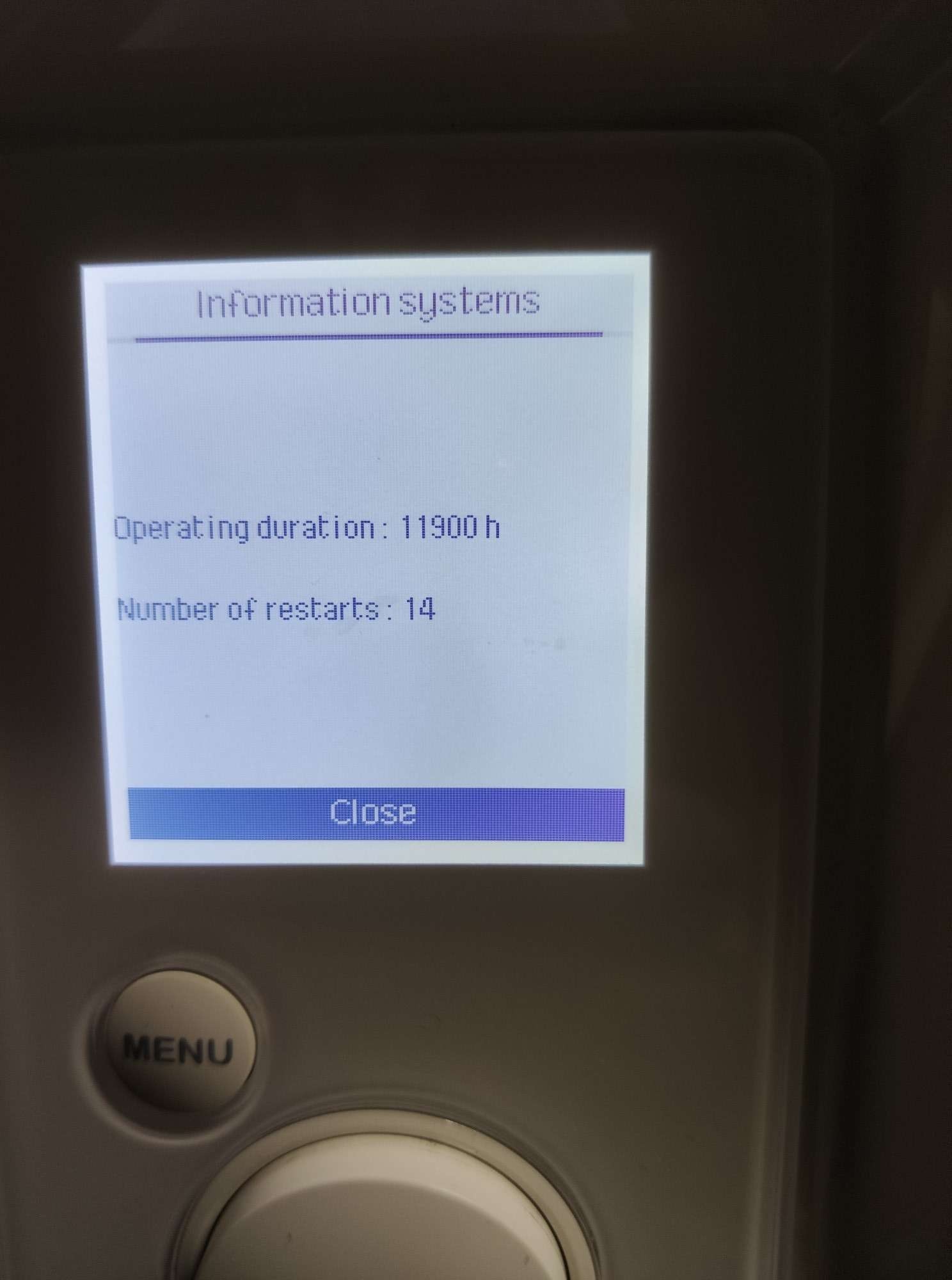

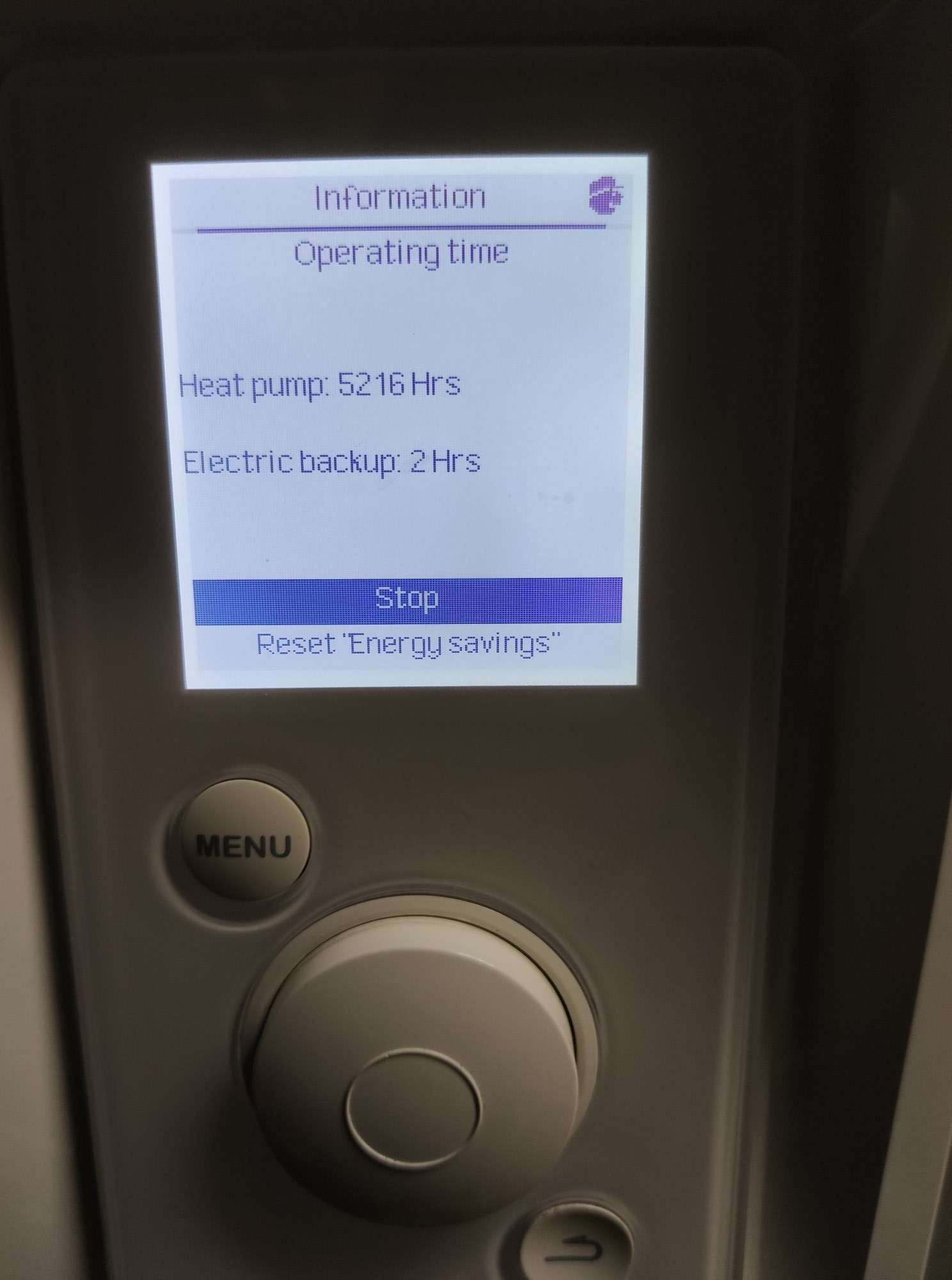

Vandaag heb ik de CV ketel van de muur gehaald en na lang wikken en wegen maar besloten om de 5 kW Panasonic monobloc (vooralsnog) geen hulp te laten krijgen van de warmtepompboiler.
Het liefst had ik de wpb spiraal er tussen gelaten maar dat kon alleen in parallel, dat had eventueel gekund met een radiatorkraan (geheel dicht: geen ondersteuning, een beetje open: wel water door de spiraal, teveel open: het meeste water gaat door de spiraal en dat wil je niet).
Onder het mom van KISS dus eerst maar even proberen hoe de monobloc het alleen doet. Hopen dat we deze winter een weekje met koud weer krijgen.
Ik vraag me af of er hier mensen zijn die al meer draaiuren op hun Atlantic hebben, ik zit nu op 5216 draaiuren in ruim 16 maanden. Dus hij heeft gemiddeld 44% van de tijd aan gestaan. (gedurende het stookseizoen meer dan 95%)
ingeplugte uren
Draaiuren
  • Jim423
  • Laatst online: 00:42
Ik denk dat niemand jou kan kloppen. Ik draai namelijk op timer dus 20 uur per dag in de winter.
Misschien is het een idee om hem aan te sluiten met een 10mm of 12mm buisje, de spiraal dus, parallel en de pomp weg. Stel de pana is actief zal hij zeer minimaal meehelpen. En als je flink wat tapwater hebt gebruikt zal de spiraal koeler zijn dan de cv-watertemperatuur, de pana zal nu via de spiraal het vat een beetje op gaan warmen (met een betere COP dan de Atlantic).

@Jim423
Misschien iemand die in de zomer ook nog eens extreem veel SWW verbruikt, of hem al een jaartje langer heeft.
Ja de manier met een klein buisje kan inderdaad. Als het buisje klein genoeg is dan kan ik niet meer teveel flow krijgen. Dat had ik graag op deze manier geinstalleerd, maar ik wil ook graag KISS, haha.
