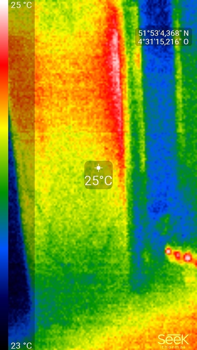

En op de warmtebeelden die @Speedy-Andre onlangs deelde was ook wel enigszins een gradient zichtbaar.

  • Speedy-Andre
  • Laatst online: 01:30
Speedy-Andre
Sony ZL, XA, Nokia XR20
Afbeeldingslocatie: https://tweakers.net/ext/f/6EydpIsgQsJDCfm3e4wJWedY/medium.jpg
Zo iets?
Dit is na een nachtje stilstand :)
