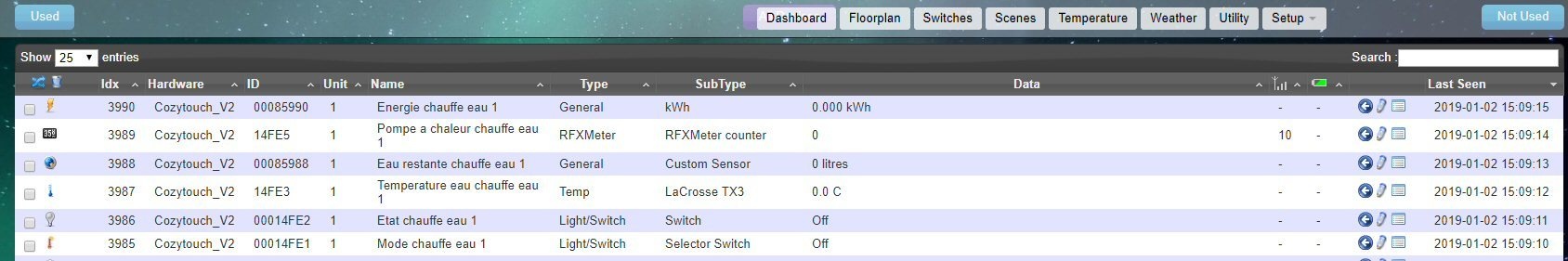

Het script draait (Franse versie) maar vindt geen apparaten die mijn Cozytouch kent :/
Eerst werkte het niet omdat er Python libraries ontbraken en een cron job niet wilde werken.
Nu doet ie het wel en elke minuut leest hij de status uit.
Hij logt in via de app en Domoticz krijgt bij hardware een dummy apparaat om info op te slaan.
Omdat hij geen apparaat vindt volgen de deze items ook niet:
Afbeeldingslocatie: https://easydomoticz.com/forum/download/file.php?id=4694&sid=58990e3187a1fb4481ab73dfb034dc27
Afbeeldingslocatie: https://easydomoticz.com/forum/download/file.php?id=4695&sid=58990e3187a1fb4481ab73dfb034dc27
Een probleem kan de taal zijn van mijn app of diens login waardoor hij geen bruikbare informatie verstrekt.
Nu is het de vraag of de json data die het script ontvangt ergens terecht komt of dat het verloren gaat.

  • Speedy-Andre
  • Laatst online: 23:08
Speedy-Andre
Sony ZL, XA, Nokia XR20
_/-\o_ _/-\o_ _/-\o_ _/-\o_ _/-\o_ _/-\o_ _/-\o_ _/-\o_
Afbeeldingslocatie: https://tweakers.net/ext/f/b357RWAzDc1oXBqBZL1WwoTP/medium.jpg
  • AUijtdehaag
Waar kunnen we de broncode vinden en waar kunnen we cozytouch bestellen? :*) _/-\o_

  • Speedy-Andre
Speedy-Andre
AUijtdehaag schreef op woensdag 2 januari 2019 @ 17:17:
Bestellen is eenvoudig, een script maken met een Fransman is iets lastiger :+
Wat ik liet zien is een begin, gebaseerd op een warmtepomp (van Atlantic) dus alles verandert nog.
Het komt er op neer dat de communicatie met de Cozytouch wordt onderschept zodat je niet hoeft in te breken op het Somfy IO protocol.
Ik heb nu bijvoorbeeld foutmeldingen omdat de gevonden devices niet met een integer antwoorden daar ze eigenlijk niet in de wpb zitten.
Dit gaan we allemaal uitzoeken en mogelijk kan ik straks meer doen dan met de app :)
Ik heb een wenslijst naar de script schrijver gestuurd en die kijkt wat er mogelijk is.
