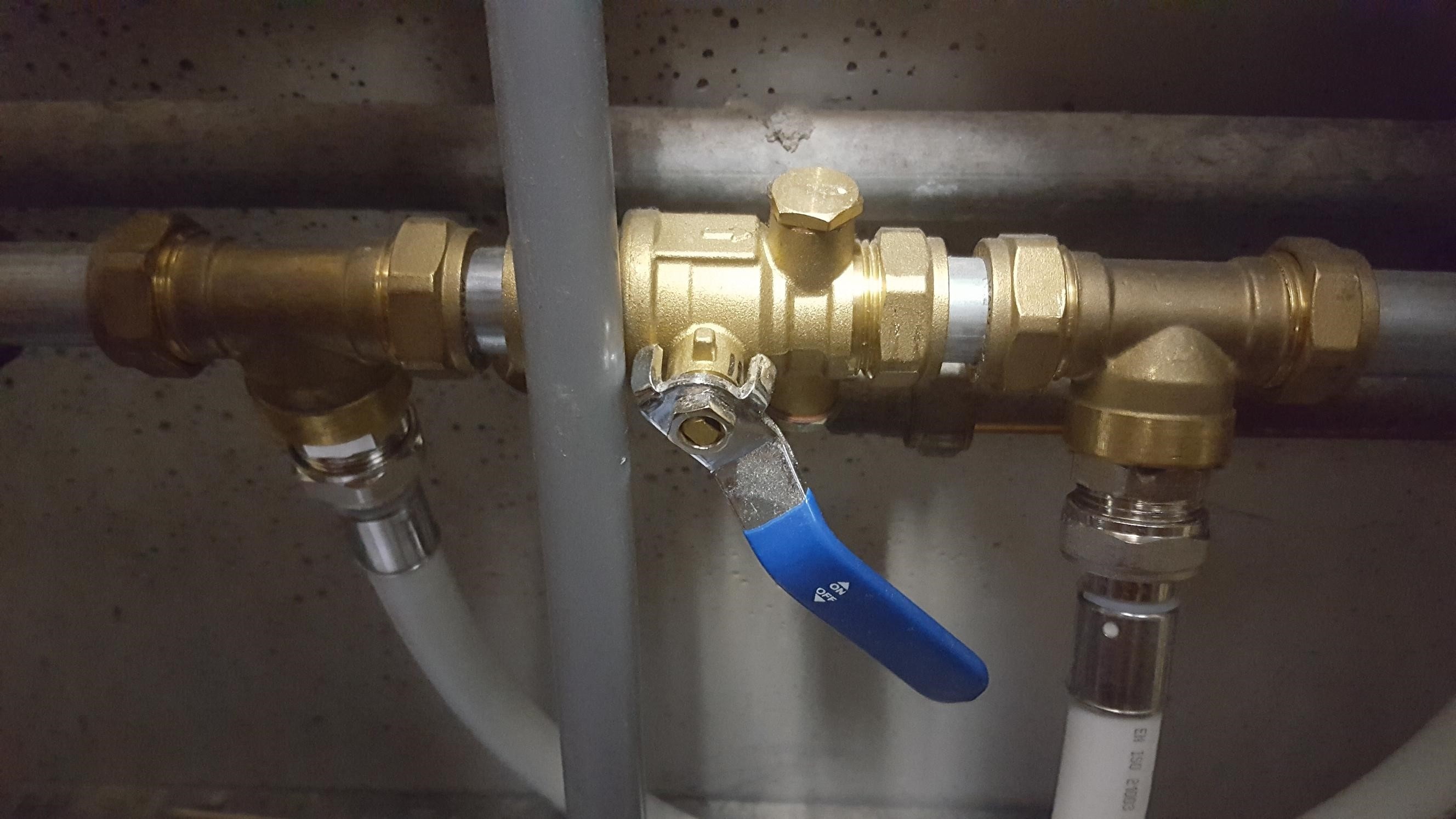

Met wat t-stukjes en wat kogelkranen kom je een heel eind. Ik neem aan dat je mijn fotos heb gezien. Maar met 2 t-stukjes en 2 kogelkranen is het wel op te lossen. Enig hand werk bij het omzetten van de kranen en starten van de ketel is dan wel gewenst. Wil je dat het bij warmwater te kort automatisch gaat dan is ingrijpen in de ketel waarschijnlijk ook noodzakelijk om te voorkomen dat hij start door het afgekoelde water in de leiding tussen boiler en cv ketel.

@Rob roelofs 1 misschien kan je wat fotos plaatsen, dan praat het wat makkelijker waar wat aan gesloten kan of moet worden.
PV- 8530Wp..... SWW- Atlantic 200….. WP- Daikin 3,5kW….. Foto’s.....

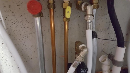

2005 bj. De inlaatcombinatie (met de groene dop) gaat nu niet naar de ketel maar naar de WPB ingang. De WPB uitgang gaat naar de koudwateringang van de Vailliant. De 4e aansluiting van links dus. Er zijn geen kranen. Heel simpel dus eigenlijk. Ik vind het ook wel fijn dat de ketel elke dag even aanslaat, zo komt in de zomer de pomp en de driewegklep niet vast te zitten. Dat is bij deze ketels snel het geval.
D02: 40 (dit is de temp waaronder de ketel gaat bijverwarmen). D03: 60 D04: 1 (op 0 zal de ketel wel aanslaan met een koude leiding maar zal niet gaan bijverwarmen bij een koude douche) D05: 2
Zolang er kraanwater in de ketel zit zal hij gewoon normaal functioneren. Dus je kan gewoon het water dichtzetten als je wilt. Hij mag alleen niet droog komen te staan, dus niet aftappen. Moet je maar even bedenken of je liever dit wilt of toch de hele ketel buitensluiten met 2 kogelkranen. (je hebt dan wel een extra inlaatcombinatie nodig met afvoer).

Foto's staan in dit topic. Zal er nog 1 maken van onder de ketel alleen daar is niet veel te zien. Het schrale verbruik komt omdat de tapwaterwisselaar in de Vailliant op 40 graden blijft en even zal afkoelen als je lange tijd geen water hebt getapt. Het stukje leiding tussen de WPB en de Vailliant is dan immers afgekoeld naar kamertemperatuur en dit water stroomt de tapwaterwisselaar in.
aansluitingcv

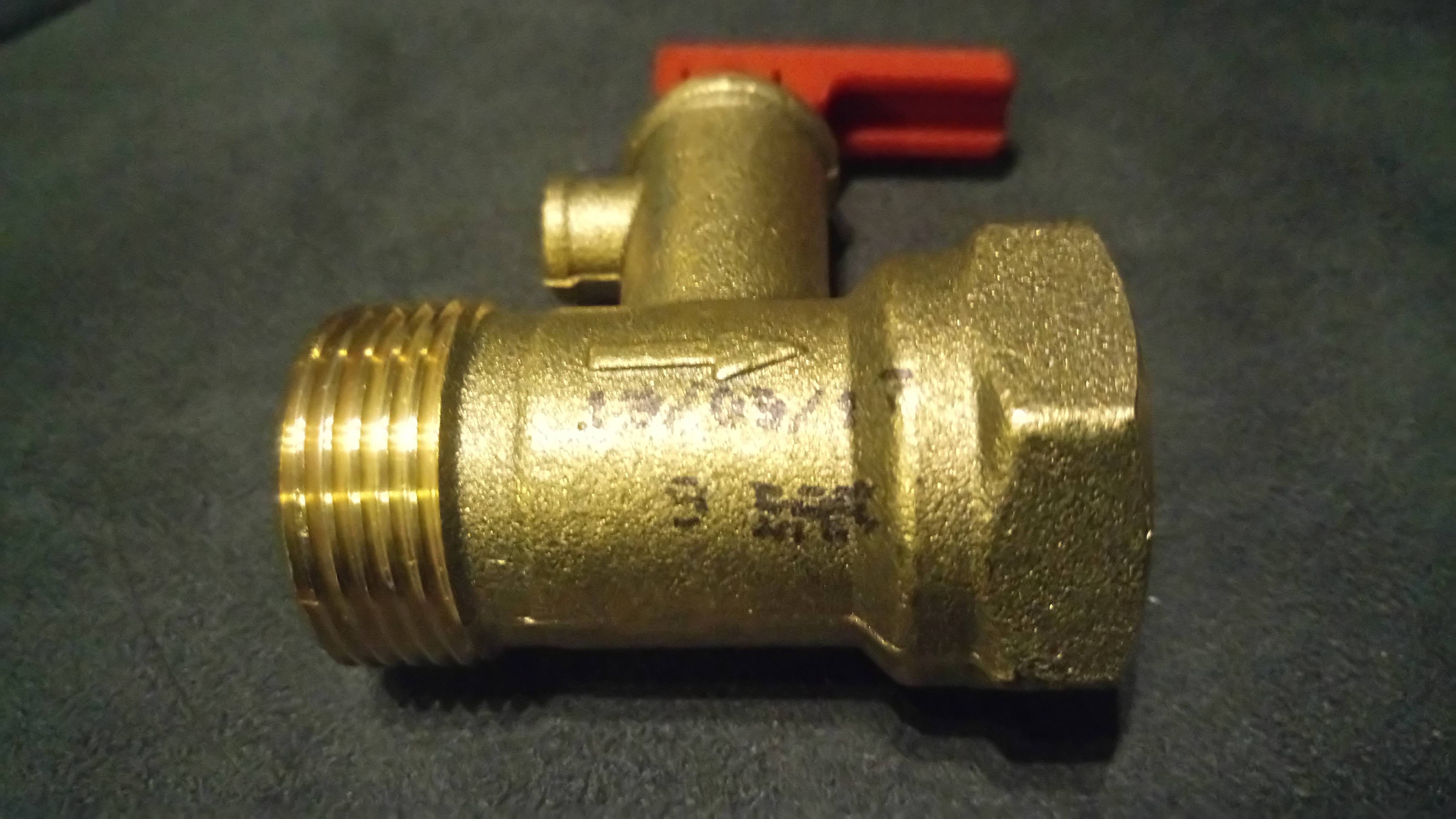

Jim243 : uit interesse :wat is de linkse leiding met rode dop?
Doe jij verder ook nog aan monitoring? En heb je de WPB met een tijdschakelklok draaien?

@Rob roelofs 1 Dat is het overdruk ventiel, hoort origineel erop te zitten. Ik gebruik de interne timer van de Atlantic. Monitoring uitdraai staat stukje hierboven.

Hier is afgelopen donderdag de Atlantic aangesloten door Koevlaas. Het had eigenlijk eerder moeten gebeuren, maar het installeren van de L/L warmtepomp duurde toentertijd langer dan verwacht. Dus we moesten een nieuwe afspraak maken. Hij draait en werkt ieder geval! Buiten uitblaas, binnen aanzuigen.
Van dit oud bakbeest:
Afbeeldingslocatie: https://i.imgur.com/691aXUE.jpg
Naar dit:
Afbeeldingslocatie: https://i.imgur.com/TlxAYly.jpg
Afbeeldingslocatie: https://i.imgur.com/6zkKi9y.jpg
Heerlijk gedoucht gisteravond met een veel hardere straal vergeleken met die van de ketel. We kunnen de kraan niet eens voluit zetten zo hard is het nu en het is een stuk sneller warm! Het geluid valt wel wat tegen, het is net op het randje. Hij staat op een open zolder, dus je hoort hem eigenlijk altijd, behalve in de woonkamer met de deur dicht. Nu werken wij doordeweeks gewoon, dus op zich is het geen probleem. Ik stel hem in dat ie van 08:30 tot 18:00 mag draaien ofzo. Kun je ook instellen dat ie bijvoorbeeld op maandag een andere tijd hanteert dat op woensdag?

Nee. Maar je kan een digitale klokthermostaat inbouwen op het PV contact.
Ik zie nog wel wat kleine dingen. Die VSH kraan blijft dat zo? Die moet je niet dichtdraaien wanneer hij aan het opwarmen is anders scheurt je hele boiler. Misschien even de hendel eraf. Ook geen di-elektrische koppeling? Koper/messing is edeler dan staal. De aanzuig komt vanaf een Ruck filter zo te zien? Ik zou de condensafvoerslang nog even een stukje tape geven, voordat hij er ongemerkt uit komt. Koper ziet er wel strak uit.

Als je het hulpvermogen in het menu uitschakeld kun je op de boost knop drukken om een start te forceren.
Je kunt de Atlantic ook op vakantiemodus instellen, een temperatuursensor inbouwen en via het pv contact aansturen.
Hoe komt de 300 m3 lucht die uitgeblazen wordt weer in je huis? Op een open zolder zou ik zo'n configuratie niet aanraden, de ene warmtepomp houdt de andere bezig.

De vsh kraan is enkel voor aftappen, mag idd onder geen beding dicht bij opwarmen/afkoelen van de boiler.
300m3 per uur ventileert wel goed want ik zag verder geen mechanische ventilatie in het huis.

koevlaas2 schreef op zaterdag 29 december 2018 @ 19:24:
Die heb ik even gemist, er zit wel een buitenlands ogend overdrukventiel bij maar die laat ik links liggen.
Je bent niet de eerste :+
Afbeeldingslocatie: https://tweakers.net/ext/f/WyLmlvKhzIOZ51gSXoLyLDCm/medium.jpg
Deze freubel zou ik idd niet monteren;
Hoe moet zo'n di-electrische koppeling eruit zien voor de Atlantic? Zo ziet het er bij mij uit:
Afbeeldingslocatie: https://i.imgur.com/isO6bE7m.jpg

vinom schreef op zaterdag 29 december 2018 @ 20:43:
Zoals op mijn eerste foto :9
Het is een grote (zilver kleurige) moer die direct op de wpb gedraaid zit en er steekt schroefdraad uit.
De schroefdraad kan je vrij bewegen omdat het in feite 2 onderdelen zijn.
Op jouw foto zie ik een verloopstuk waar de waterleiding op zit met een knelkoppeling.

Speedy-Andre schreef op zaterdag 29 december 2018 @ 20:52:
Nog een ander aanzicht:
Oh die... ja die zit erbij geleverd.
Wat heb je dan op de koude ingang zitten ? Dan zou je er 2 moeten hebben.

Speedy-Andre schreef op zaterdag 29 december 2018 @ 19:45:
Ik moet nog onderdelen bestellen voor het aansluiten.
Omdat de Belgische leverancier bij de Explorer een Watts veiligheidsgroep aanbiedt, neem ik aan dat de koudwater inlaat buitendraads is.
Ik neem aan dat de warmwater uitlaat ook buitendraads is, maar als de bijgeleverde dielectrische koppeling daar direct op is geplaatst is dan lijkt wat uitsteekt buitendraads. Correct?

Het koppelstukje heeft de zelfde buitendraad als de warme (en koude) aansluiting.
Hij zit met een afsluit ring op de draad geschroefd en dit alles hoort in een zakje bij de wpb te zitten.
De meegeleverde veiligheidsgroep past direct op de koude buitendraad, ik zou wel iets degelijkers nemen :)

Ik heb een iets andere Watts gehad, hij is keurig 7 bar zoals Atlantic voorschrijft.
Maar ja wat voor brol krijg je standaard meegeleverd?
Afbeeldingslocatie: https://tweakers.net/ext/f/IRpK32HJ0BjPONShk4MQ7sIh/medium.jpg
9 bar 8)7 :+

Kan ik die koppeling die ik er nu op heb zomaar afhalen en vervolgens mijn uponor leiding weer op vast draaien?
Afbeeldingslocatie: https://www.mupload.nl/img/o79axyz.jpg
Hij zit dus nu zo.
[ Voor 38% gewijzigd door Possible op 29-12-2018 23:25 ]

Possible schreef op zaterdag 29 december 2018 @ 23:15:
Hij zit dus nu zo.
De haakse koppeling er af en koppeling er tussen. Water even afsluiten en de druk via de warmwater kraan in bv de keuken even weg laten lopen. Dan kan er nog water uit komen maar dat zal nietveel zijn.
Hij zit dus nu zo.
Wel eerst even aftappen tot het punt waarop er geen water meer uitkomt (aan de bovenkant), voor de rest kan je dan zo het stuk ertussen zetten.
Met locktite oid weer waterdicht maken op jouw knie en druk erweer op.
Aftappen is dan nog het meeste werk.

wizzopa schreef op zaterdag 29 december 2018 @ 23:33:
Check... Zal donderdag wel even kijken want ik denk dat ik nog wel een haakse verloopstuk nodig heb.. weet niet of leiding ook lang genoeg is om een "bocht" te maken en rechtstreeks koppelen aan die rechte koppeling
@koevlaas2 heb nog fiberseal liggen, dat moet ook lukken.

Possible schreef op zaterdag 29 december 2018 @ 23:36:
Ik zie dat die diselectrische koppeling ook een rubberen ring heeft. Dan hoeft er geen fiberseal of locktite tussen toch?
Tussen je boiler en de D koppeling doe je de plastic ring, tussen jouw haakse koppeling en het eind van de D koppeling doe je de locktite.
Bij koppelingen die knellen of op andere wijze dichtgaan doe je nooit extra toevoegingen.
Edit: In heet gebruik je in principe nooit een rubberen ring.
[ Voor 4% gewijzigd door koevlaas2 op 29-12-2018 23:54 ]
  • Possible
  • Laatst online: 21:47
Ik zie het.. Volgens mij heb ik niet eens een extra koppeling nodig.. ze passen op elkaar.
Als je geen rubberen ring gebruikt bij heet, waarom zit deze er dan in?
[ Voor 8% gewijzigd door Possible op 29-12-2018 23:59 ]
  • koevlaas2
  • Laatst online: 01-10 17:43
Possible schreef op zaterdag 29 december 2018 @ 23:56:
Mogelijk denken ze in het buitenland anders over rubber icm heet.
  • Possible
Top. Dan zal ik morgen eens gaan kijken of het gaat lukken haha
  • koevlaas2
Possible schreef op zondag 30 december 2018 @ 00:06:
Er zit toch een plastic pakking bij ipv een rubberen exemplaar ?
Die rubberen is voor de condensafvoer.
