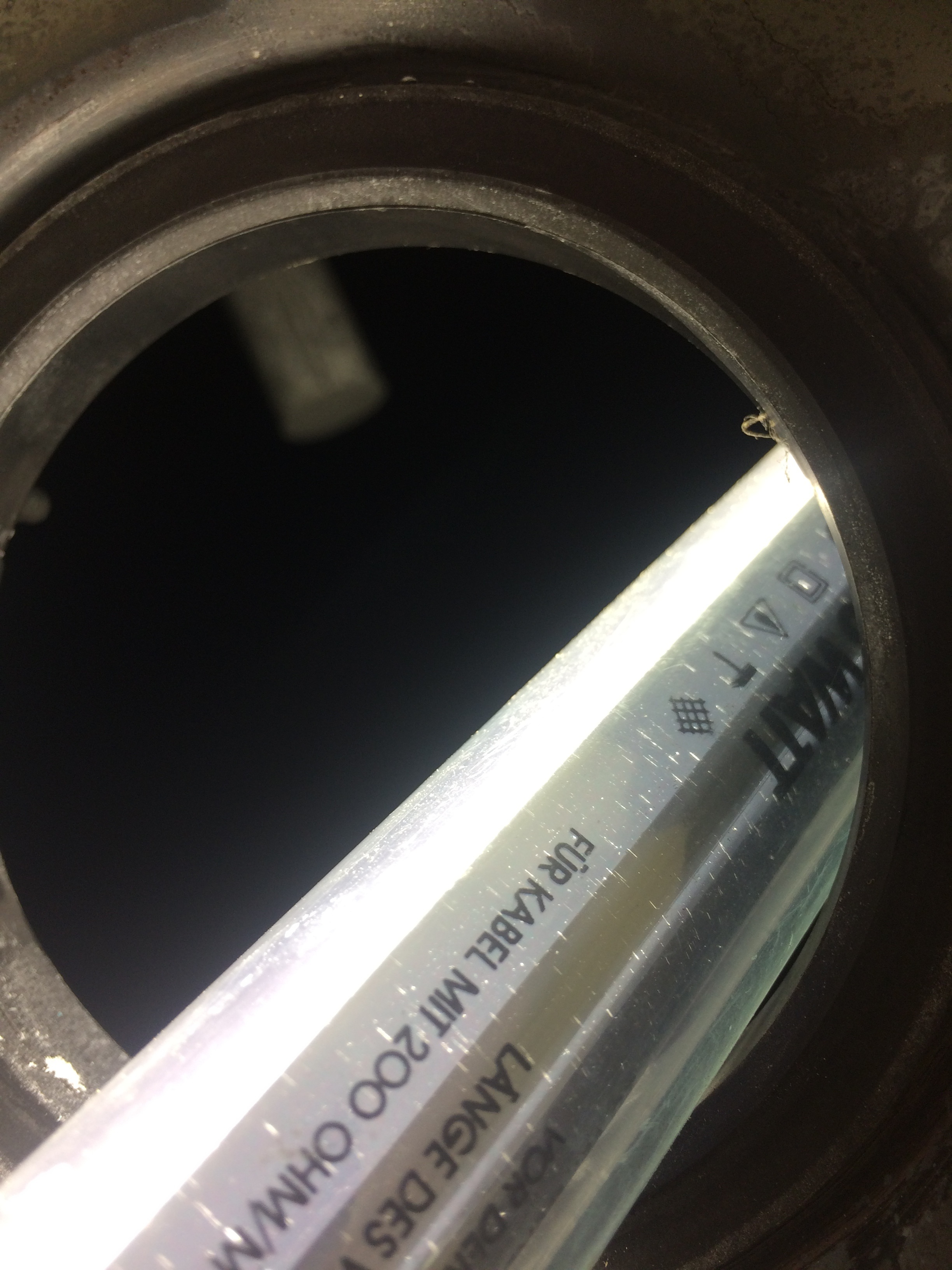

  • klump4u
klump4u
Full electric in Zuid-Limburg
Er zit wel degelijk een magnesium anode in, foto is op zijn kop.
Edit, foto is nu gedraaid.
Afbeeldingslocatie: https://tweakers.net/ext/f/yrL6dJSwxA4d68O5zFyblNLY/medium.jpg
[ Voor 26% gewijzigd door klump4u op 25-12-2018 14:39 ]

  • Jim423
  • Laatst online: 00:24
klump4u schreef op dinsdag 25 december 2018 @ 14:22:
Waar zit die gemonteerd? Als ik onderin kijk zie ik namelijk niets zitten. Zou die nog vervangbaar zijn via de dop bovenop het vat?
Ah ok, hij hangt vanaf het dak. Vandaar dat ik hem niet gezien heb, ik keek naarbeneden erin. (met cam)
Nou opzich wel geruststellend dat er nog een backup is. En het lijkt erop ook nog wel vervangbaar via die dop.

  • klump4u
klump4u
Jim423 schreef op dinsdag 25 december 2018 @ 15:00:
Bovenin en hang tot net boven het elektrisch verwarmingselement en anode met temperatuur sensor.

  • wizzopa
  • Laatst online: 07:04
klump4u schreef op dinsdag 25 december 2018 @ 15:04:
Deze foto is gemaakt door de opening aan de zijkant, want langs de boven kant is niet mogelijk. Hoe is deze anode vast gemaakt in de boiler.

  • klump4u
klump4u
wizzopa schreef op dinsdag 25 december 2018 @ 15:46:
Kan ik hier niet op zien
  • wizzopa
Zou het mogelijk kunnen zijn dat jij een bijzonder exemplaar hebt. In de mij de ter beschikking staande documentatie kan ik niets vinden over en ( extra ) anode.

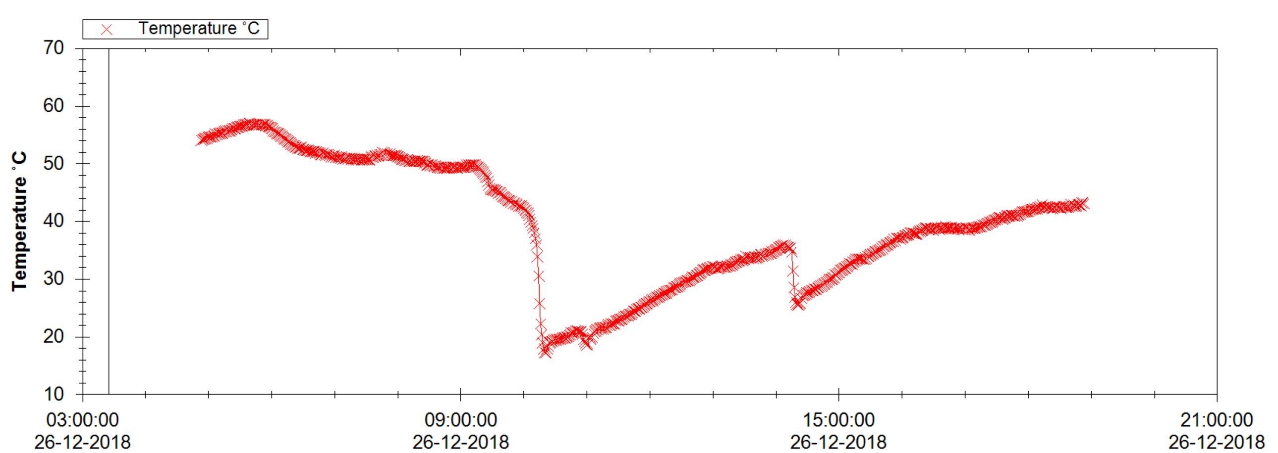

  • basvn
  • Laatst online: 02-10 16:06
basvn
Breezand - NHN
Dre schreef op dinsdag 25 december 2018 @ 17:47:
Jazeker. De ventilator wil ik in toerental regelen (Panasonic). Alleen ik wil voorkomen dat de condensor bevriest. Het viel me op dat de uitgeblazen lucht warmer wordt naarmate het water warmer wordt. Dit zou betekenen dat je met een koude boiler meer moet ventileren dan met een warmte boiler om bevriezing te voorkomen.
Mijn vraag is of meer mensen hier er wel eens eens aan gemeten hebben.
Mijn ervaring is dat de lucht rond de zelfde temperatuur blijft (als de ingaande ook hetzelfde is)
Alleen het stroomverbruik gaat omhoog, tijdens een run:
zie grafiek
Water temp ging omhoog, en stroomverbruik ook.

  • klump4u
klump4u
wizzopa schreef op dinsdag 25 december 2018 @ 16:31:
Zou kunnen, misschien deed hij het daarom niet toentertijd?
Ik heb toen ook een andere anode gekregen.
De linker op de foto
Afbeeldingslocatie: https://tweakers.net/ext/f/qB6FwxW3udsD1c3P5m3fksdn/medium.jpg
Ik zal het boekje eens zoeken wat erbij zat.
Edit,
Kijk hier eens: http://nl.atlantic-belgiu...uwbare-energieen/explorer
Blijkbaar zijn er 2 uitvoeringen volgens mij, hier staan 2 folders, een met magnesium anode en een zonder.
[ Voor 18% gewijzigd door klump4u op 25-12-2018 21:19 ]

Hier nog een log, om 9:00 wordt er gestart met douchen, 3 personen achter elkaar en dan om 14:00 ik nog. Wordt op de ZB sensorplek gemeten. Je ziet dat de 200L compleet op gaat. 8L/min, ik gebruik de regendouche 10L/min.
wpbdag

Jim423 schreef op woensdag 26 december 2018 @ 21:49:
Zet wel een kogelkraan vlak na het T-stuk koud EN warm, 2 stuks dus. Je wilt niet dat dat dode stuk van 35 graden (in de winter) in de ketel nog in verbinding staat met je actieve warmwaterleiding. De inlaatcombinatie moet blijven zitten as is onder de ketel, tussen de ILC en de ketel mogen geen kogelkranen geplaatst worden. Persoonlijk zou ik de ketel compleet afkoppelen of in serie zetten.
[Afbeelding: wpbdag]
Dank je wel Jim. Heb jij ook een vaillant cv ketel? Heb je wat plaatjes van de wijze van aansluiten? of heb je de ketel verwijderd? Hoe heb je de verwarming geregeld? Als ik besluit dan moet het in ieder geval 280 liter zijn. Ik vraag me echter wel af of ik überhaupt iets ga besparen..
