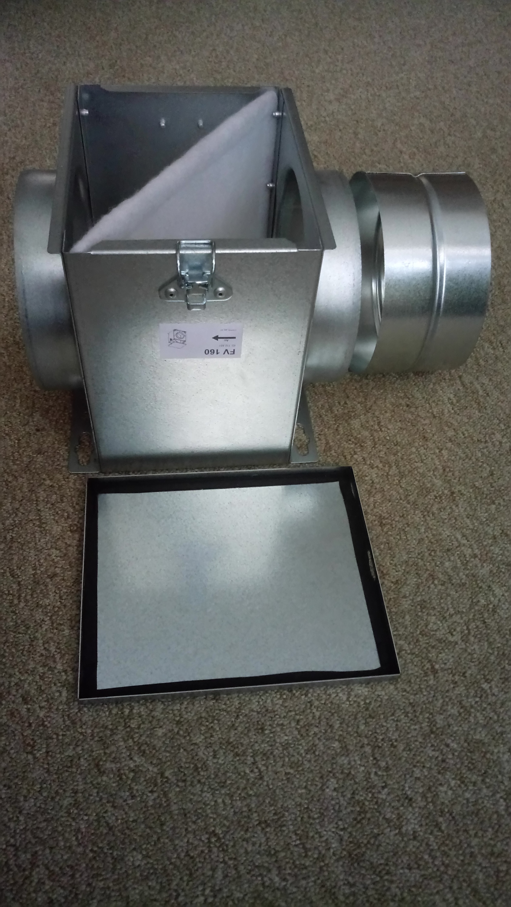

Afbeeldingslocatie: https://tweakers.net/ext/f/TnCFggonmYbgxMiTksVQ2tXI/medium.jpg
De spullen zijn geleverd, ik vraag me af waarom de blaasrichting er op staat :)
Het filter zit om een frame heen en aan de uitgaande kant zie ik een omslag.
  • Jim423
  • Laatst online: 00:24
Ik denk niet dat de omslag naar de ingaande kant verplaatsen echt verschil gaat maken.
Anders zouden ze het wel op het filter zelf zetten. Doos zelf is symmetrisch.

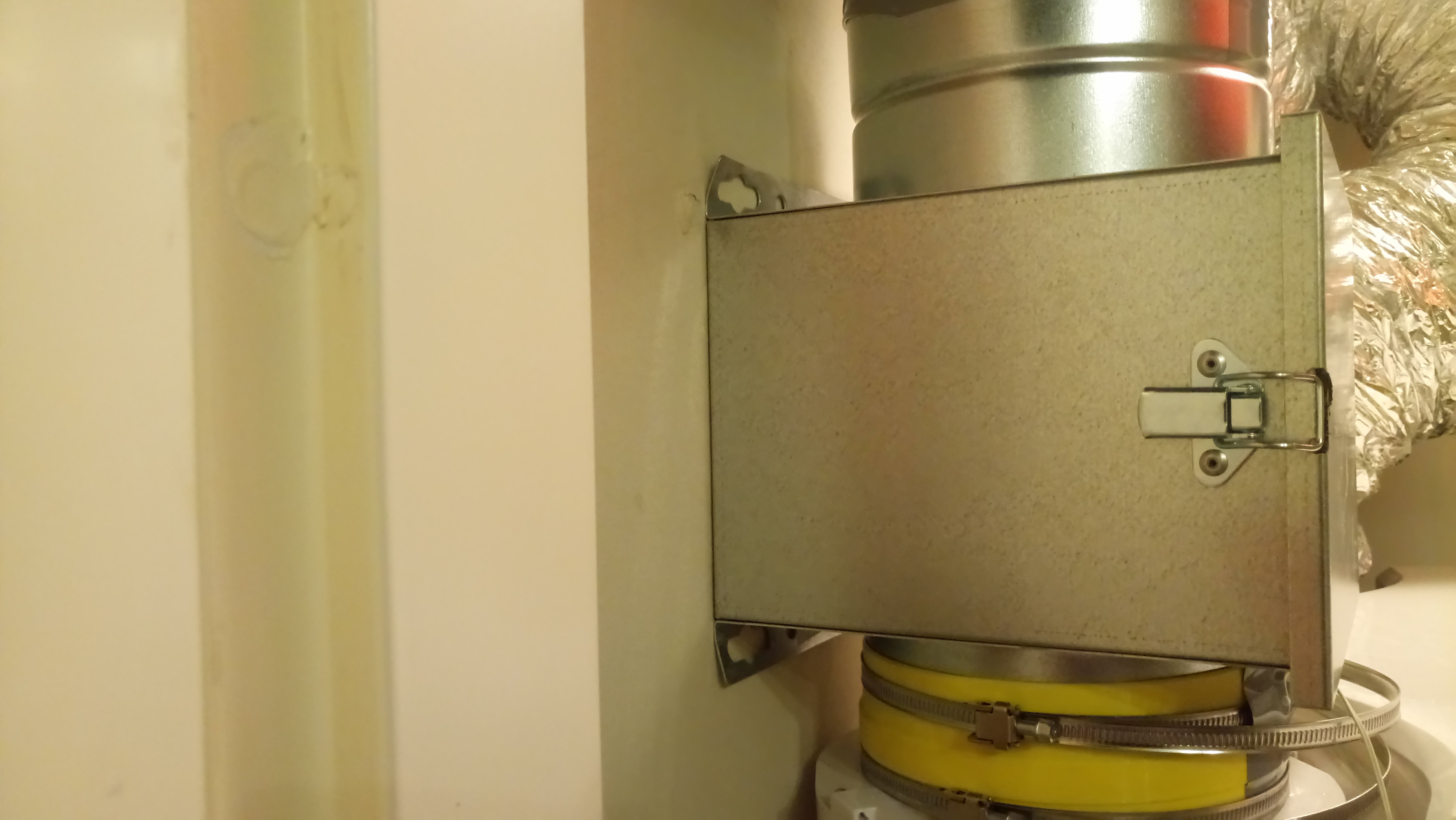

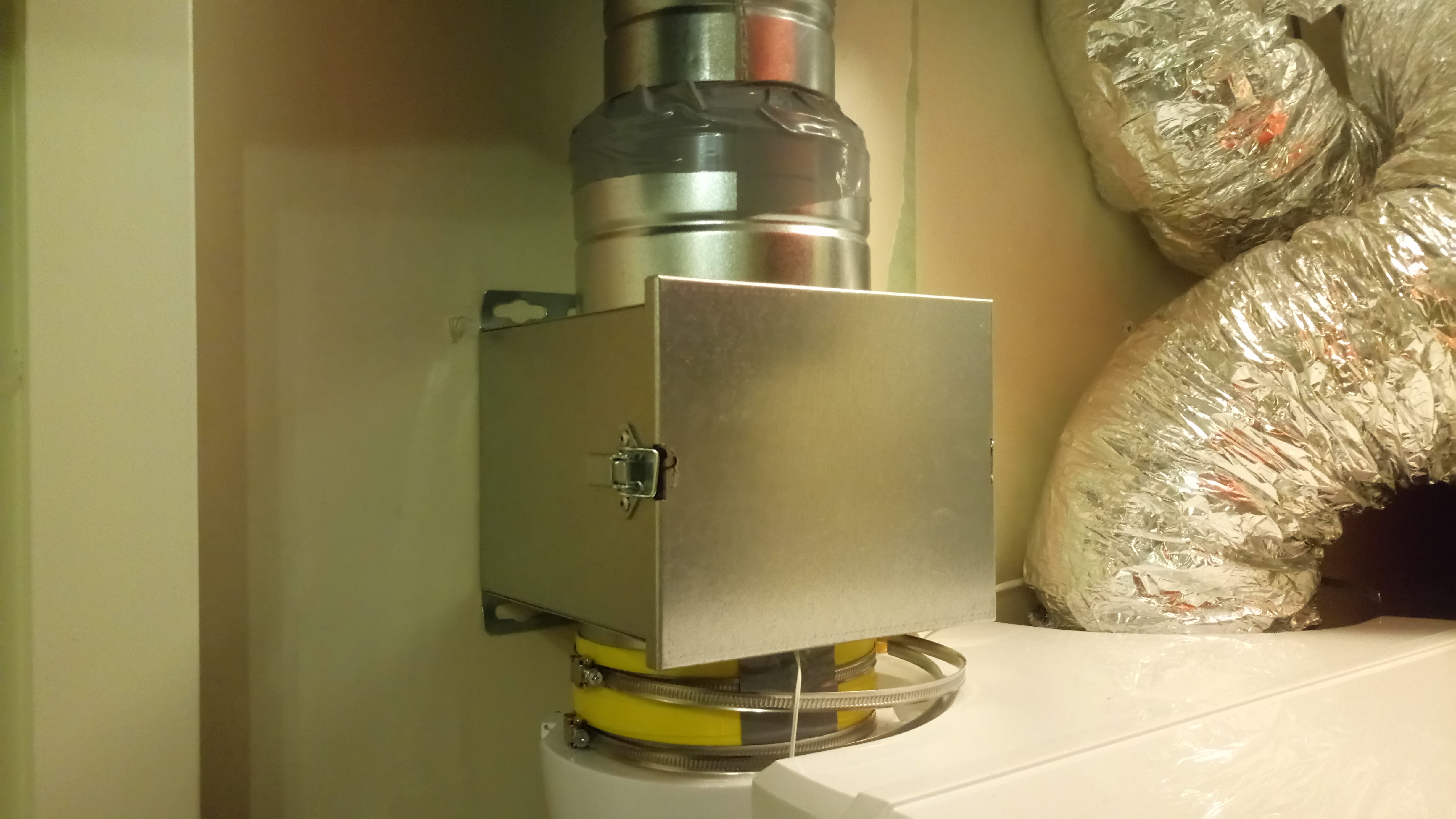

Afbeeldingslocatie: https://tweakers.net/ext/f/f1WdWRa5PXD2Bmp43Tf83QuS/medium.jpgAfbeeldingslocatie: https://tweakers.net/ext/f/CKAGz7N511S9vrrUFjwtMqpT/medium.jpgAfbeeldingslocatie: https://tweakers.net/ext/f/kem8yVCBqwQpfZ3XuibpgKk4/medium.jpg
Even out of the box denken :9
Nog niet mee gedraaid dus geen idee of het trilt of meer ruist.
Ruimte zat om het filter te vervangen en ook de afvoer zit op afstand.
Dit is een 160mm versie die in de bestaande Guso ring kon en er boven een 160mm koppelstuk.
Dan nog ergens tussen gekeken hoeveel stof en vuil er zit, dat is te verwaarlozen.
Dat zwarte ding rechts bij de radiator liet ik maar zitten, dit was weer leuk genoeg :)

@Speedy-Andre ik zie oneigenlijk gebruik van een guso ring, had je niet beter 2 koppelringen kunnen bestellen. ;)
PV- 8530Wp..... SWW- Atlantic 200….. WP- Daikin 3,5kW….. Foto’s.....
Dat is oud zeer, ik heb hem nu eenmaal en hij 'doet het' ;)
Het koppelstuk past er niet in want die is even groot als dat gat van de wpb.
Dan moet er dus een koppeling met een stukje spiro buis in ipv de kleine Guso ring.
  • wizzopa
  • Laatst online: 09:57
Speedy-Andre schreef op zaterdag 22 december 2018 @ 22:28:
Er zijn 2 type koppelringen 1 voor het koppelen van hulpstukken die gaan over de hulpstukken heen en 1 voor buizen die gaan er in. Vreemd dat het bij jou dan niet past de ring die tussen het verloop en je filterbox zit moet ook passen op de bocht van de boiler en je box. :(

Nu 2 dagen gedraaid met luchtfilter, ik zie weinig verschil in verbruik dus dat valt niet tegen :)
Het mooie van de box is dat je het filter weg kan laten of eventueel kies je een ander type.
Met wifi gaat het weer goed nu de storende cam weg is.

Met een T stuk áchter de MV zie ik het nog wel werken, maar er vóór betekent gewoon dat je méér lucht gaat afzuigen die je eigenlijk beter in je huis kan laten. Voor tapwater, oké. Maar voor verwarmen kan je beter minder warmte afzuigen.
  • AUijtdehaag
@Deveon
Uiteraard achter de MV. (zie mijn foto)
Alles wat de atlantic dan meer nodig heeft, pakt die erbij van buiten.
(beetje afhankelijk van alle ventilatie leidingweerstand)
[ Voor 19% gewijzigd door AUijtdehaag op 24-12-2018 19:13 ]
