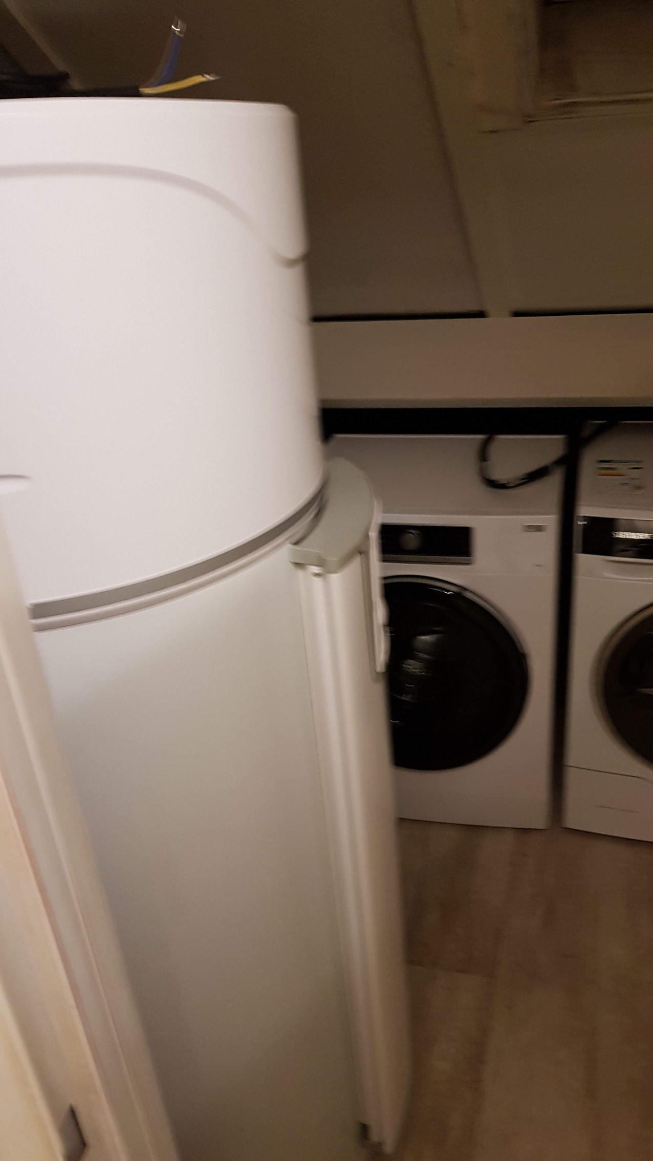

hij staat boven.
Atlantic
Afbeeldingslocatie: https://tweakers.net/ext/f/4AmmG3Bx7XiacVsTb16bWPAz/thumb.jpgAfbeeldingslocatie: https://tweakers.net/ext/f/5IKpTl60VnUugPvNB2pLaJlh/thumb.jpg
heb je nu wel of geen ontluchter nodig?

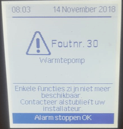

In de handleiding staat:
Heat pump failure
Warmtepomp werkt al meer dan 50 uur onafgebroken
Geen stroom naar de compressor Opwarming met netvoeding
Neem contact op met uw installateur
Ik ga het toch testen :)

Er staat in de handleiding zelfs 24 uur max. Maar dat klopt volgens mij niet want daar ben ik al eens overheen gegaan en geen foutcode gezien. (Via boost mode). 50 uur heb ik helaas nog niet aan kunnen tikken, mede omdat de CV-ketel tussen 23.00u en 05.00u standby staat i.v.m. geluid.
Waar staat dat van die 24 uur?
Je hebt niet zo`n groot PV overschot als ik maar als je meer draaiuren wilt, kun je dan niet net zoals ik de cv pomp continue laten draaien? Bij mijn Intergas is dat maar een setting in het installateursmenu.
Mijn ketel maakte eerst ook veel geluid, maar het toerental van de ventilator is ook een setting. Dat scheelde heel veel geluid. (ik heb het wel pas verlaagd toen ik de SWW functie had uitgezet en het CV vermogen had verlaagd van 70 naar 40%.)
  • Jim423
  • Laatst online: 22:00
Het is de pomp die veel herrie maakt, qua geruis e.d. hij is niet modulerend. Ben ooit nog is van plan hem wat langzamer te laten lopen met een motorcondensator (heb ik al liggen). Maar met de komende buitentemperaturen verwacht ik dat hij niet meer afslaat.
Blz 96 (NL) heb ik staan: Fout nr. 30 Warmtepomp werkt al meer dan 24 uur onafgebroken, stroom naar de compressor wordt onderbroken, neem contact op met uw installateur.
Op de cv pomp zelf zit bij mij een draaiknop, met keuze tussen 1, 2 en 3.
De 24 uur staat bij mij ook in het boekje dat ik er bij kreeg. De online versie die ik meestal raadpleeg heeft het over 50 uur. Ik heb vanochtend om 6 uur de wpb aan gezet met boost.
Morgenochtend weet ik of die van mij doorgaat na 24 uur. Donderdagochtend weet ik of hij echt stopt bij 50 uur.

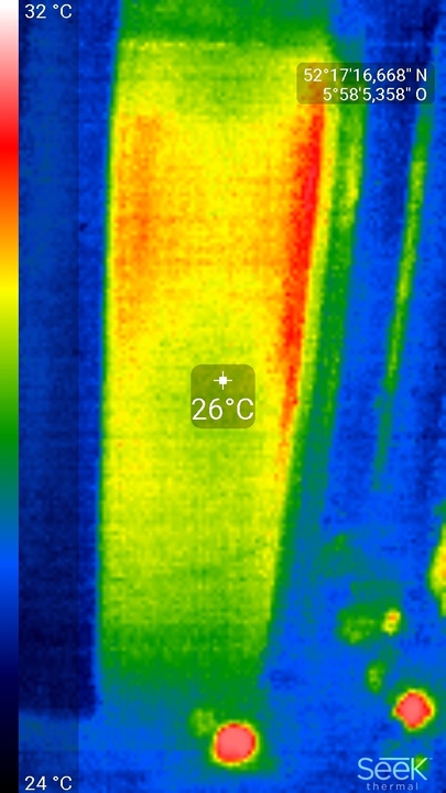

Op zich wel een leuke discussie, de aangezogen warmte blijft in huis tot je het water verbruikt.
Lastig te meten is hoeveel er van de 300 of 360m3/uur overblijft als je de weerstand van de lucht in het hele systeem meeneemt.
Je mag een Atlantic niet (alleen) op de MV aansluiten, evenals aanzuigen uit een verwarmde ruimte.
Tot nu toe mengde ik lucht van buiten (dak) en de MV, dit geeft een grote variatie in verbruik van ruim 4kWh per week in de zomer tot 11kWh in de winter (met toen 55 graden of automatisch ingesteld).
Ik hoef maar 1 slang los te halen om de ventilatie vanuit het hok te laten gebeuren, samen met de MV.
De airco's redden het prima dus er is ruimte om ze eventueel wat harder te laten werken :)
Nieuw speeltje ;)
Nog even verder pielen met de app en instellingen ...
Afbeeldingslocatie: https://tweakers.net/ext/f/KLA8FHvGQ4uiwcShmB2ErH5l/medium.jpg

Speedy-Andre schreef op woensdag 14 november 2018 @ 11:54:
Nieuw speeltje ;)
[YouTube: Thermal wpb1][YouTube: Thermal wpb2]
Hmm wat doe jij bij de duurzame techniek? :D
Ik heb nog meer op mijn geweten zoals dit topic en deze :*)
Eigenlijk hebben ze allemaal met elkaar te maken, vergeet de berg domotica niet die er overal tussen zit :>
Mooi zeg! Is het gradient bovenkant-onderkant boiler ook zichtbaar te maken of valt dit niet te meten?

Als je goed Seekt dan zie je dat het geen Flir is :+
de Peer schreef op woensdag 14 november 2018 @ 13:58:
Da's lastig, de wpb staat een half uur stil en vooral de wp is nog warm.
Als het goed is maakt de isolatie het lastig om de gelaagdheid te zien.
Afbeeldingslocatie: https://tweakers.net/ext/f/Paie0S2MqmveXDllKFFDMoVb/medium.jpg

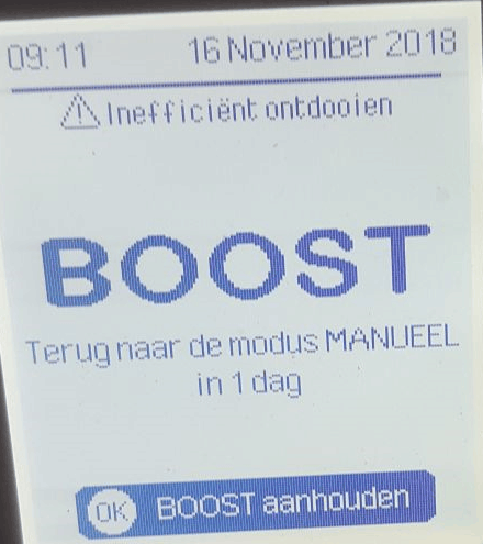

busscherski schreef op dinsdag 13 november 2018 @ 21:13:
@Jim423
Toen ik vanochtend wakker werd (26 uur nadat ik de boost had gestart) was de wpb gestopt, piepte die en toonde deze foutmelding. Kon ik weg klikken en toen startte de wpb weer.
Het piepgeluid was dermate zacht dat ik het, net zoals het geluid van de werkende wpb in buiten/buiten modus, in mijn slaapkamer, 1 verdieping lager en met 2 deuren dicht niet kon horen.
Afbeeldingslocatie: https://tweakers.net/ext/f/5j8Q6lfGHOXVhCooDslzBWUL/full.png
De online installatiehandleiding die ik meestal raadpleeg van de website van Navetto noemt 50 uur (april 2016?)
Mijn boekje (24 uur, mei 2016)
De Franse versie van de Atlantic website noemt ook 24 uur.
Ik vermoed dat er 2 versies van de firmware bestaan hebben en dat de limiet al geruime tijd 24 uur is.
Ik heb overigens de laatste weken en vandaag mijn hele huis + SWW met de wpb zonder element gestookt. Maar de kamer temperatuur is van gisteravond 19.9 ℃ naar nu 19.7 ℃ gegaan (mijn doel is eigenlijk 20 ℃). De gemiddelde buitentemperatuur van de laatste 24 uur was zo`n 7.5 ℃ (Twente). Ter vergelijk, mijn huis had ruim 1000 m3 gas per jaar nodig voor verwarming, isolatie is nog hetzelfde.
Mijn vriendin is op vakantie dus ik ben van plan pas aardgas te gaan stoken als het huis onder de 18 ℃ komt. (ik denk zaterdag)
  • Jim423
Ik kom ook vanaf 1000 m3 ( puur verwarming). Ik blijf wel binnen de 24 uur dan, met ingebouwde timer. CV zit er nog achter als backup, maar 35 graden sww naverwarmen gaat niet helemaal soepel merkte ik laatst. :+
