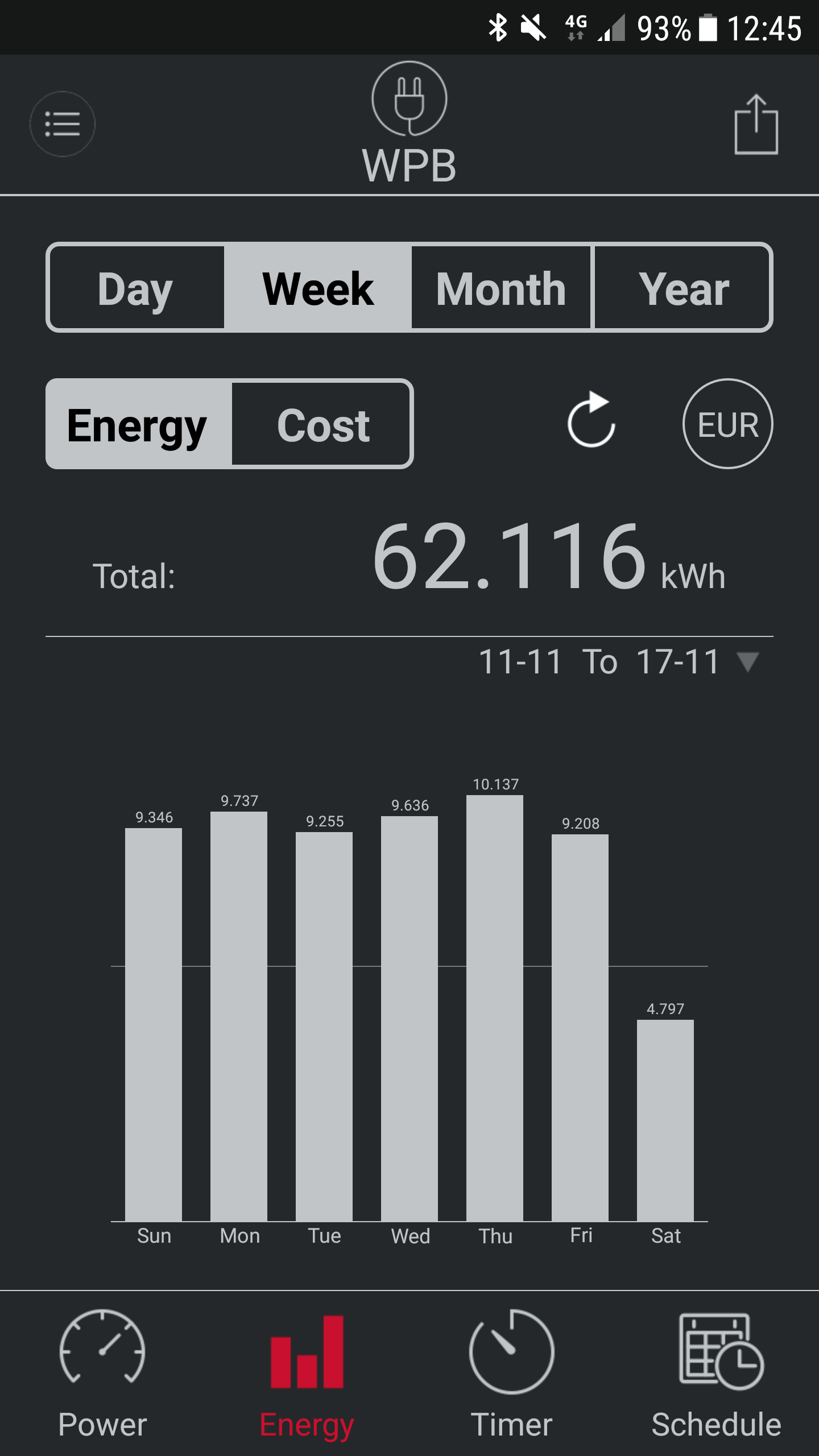

10.13kWh op 1 dag, weer een nieuw record :+
Nog maar 15m3 gas verstookt, hoeveel dit normaal is in november weet ik helaas niet.
Waar meet je dat mee?
Er ging deze maand 60kWh mijn airco in en dat zou 30m3 gas geweest kunnen zijn.

De welbekende voltcraft meter van conrad met bluetooth. Wil als ik eens tijd heb nog eens de boel ombouwen naar influxdb met grafana.

Jim423 schreef op zaterdag 17 november 2018 @ 14:49:
Het kwam me al bekend voor, ik heb er ook een (SEM-3600bt) maar de app ziet er anders uit.

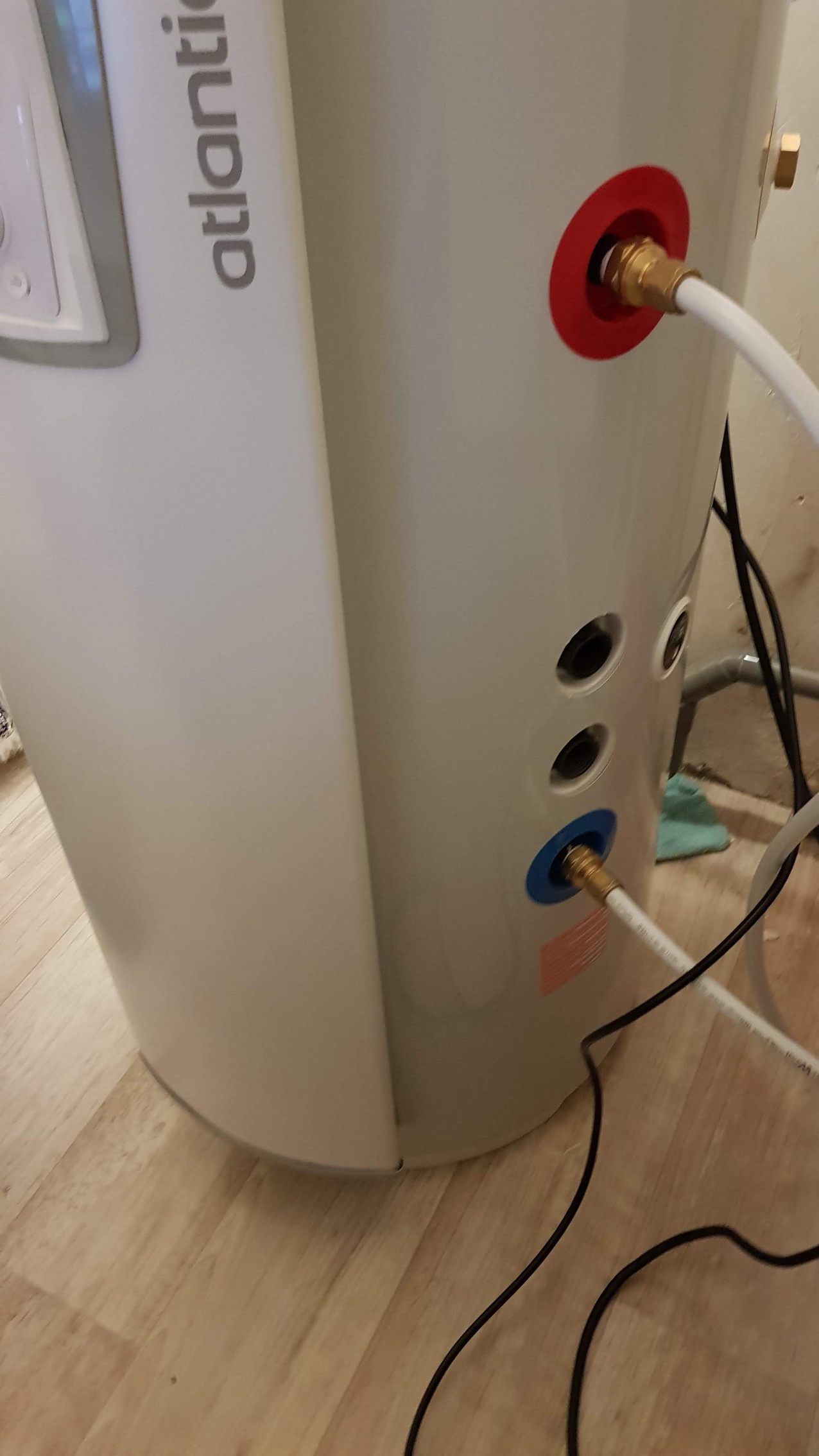

Hier bij de rode 2 steepjes, zitten 2 ''doppen''
weet iemand wat deze doen? Ik kan het niet echt vinden.
Zijn dit plekken waar je een losse sensor kan plaatsen?
Afbeeldingslocatie: https://www.mupload.nl/img/pk5j9xsp.jpg
  • wizzopa
  • Laatst online: 16:12
@basvn de officiële plaats is naast de aansluiting voor de spiraal, ik denk dat dit doppen zijn die gebruikt worden tijdens de montage van de boiler bv voor de isolatie aan te brengen ( pur). Maar je kan daar natuurlijk ook een voeler tegen de boiler plakken.

En hij draait!
Afbeeldingslocatie: https://www.mupload.nl/img/fzrz7gh14u.jpg
Nu bezig met boost run... Wat ik wel raar vind.. hij gebruikt geen lucht aanzuiging meer. Want buiten t temperatuur is bereikt. De aanvoer lucht is op dit moment 5 graden hier in mijn garage. Dan zou hij het toch gewoon moeten doen?

Klopt. Je hebt waarschijnlijk de verkeerde modus geselecteerd. Geen paniek kun je nog aanpassen in het installateursmenu. Menu vasthouden tegelijkertijd de grote knop flink met de klok mee draaien om erin te komen. Ga je die leidingen nog een beetje beugelen? Zeker die onderste hangt nu wel flink aan de aansluiting. Gevaarlijk als je die container ertegenaan rijdt.
AMD Ryzen 5800X - 32GB DDR4 Corsair RGB - XFX 6900XT - Panasonic HIT 990Wp - AE200L WPB met cv-ondersteuning
  • Possible
Ja ga ik uiteraard ook nog netjes maken!
Hij stond nu op binnen binnen een heb hem nu op buiten buiten gezet. Dag kan aanvoer tot 1 graden

Possible schreef op zaterdag 24 november 2018 @ 19:57:
En hij draait!
Volgens mij mis ik het di-elektrische koppelstuk op de warme aansluiting die er 'verplicht' op moet :9

Possible schreef op zaterdag 24 november 2018 @ 20:27:

Nou ik vond het echt mega mega meevallen met het geluid... Sterk nog, ik dacht eerst dat hij niks deed namelijk.. ik had verwacht dat hij heel meer geluid zou maken van de aanzuiging en afzuiging.. het is mij erg meegevallen! Hij staat natuurlijk ook in de garage. Dus laat hem lekker op buiten buiten zetten. Nu voornamelijk boost. Wil gewoon vanavond douchen met de boiler haha. Nu feestje en bier drinken !

Speedy-Andre schreef op zaterdag 24 november 2018 @ 20:28:
Ik dacht dat is toch niet nodig want meerlaagspijp maar door het koper voor de overdruk en terugslag is het zeker nodig?

martijnr17 schreef op zondag 25 november 2018 @ 08:30:
Het gaat om de aansluiting op de wpb zelf, als de schroefdraad aangetast is ben je echt ver van huis :P
Atlantic levert de koppeling niet voor niets mee en zegt niet voor de lol dat de garantie zonder deze vervalt.
  • Jim423
  • Laatst online: 11:08
Er moet natuurlijk wel geleiding zijn maar dit hoeft maar minimaal te zijn. Dan is de vraag of meerlagenbuis geleidend is. Ik denk dat het wel enigzins geleid ook door de aluminium binnenmantel welke in de fittingen uitkomt. Dus het kan geen kwaad om hem ertussen te zetten lijkt mij.
