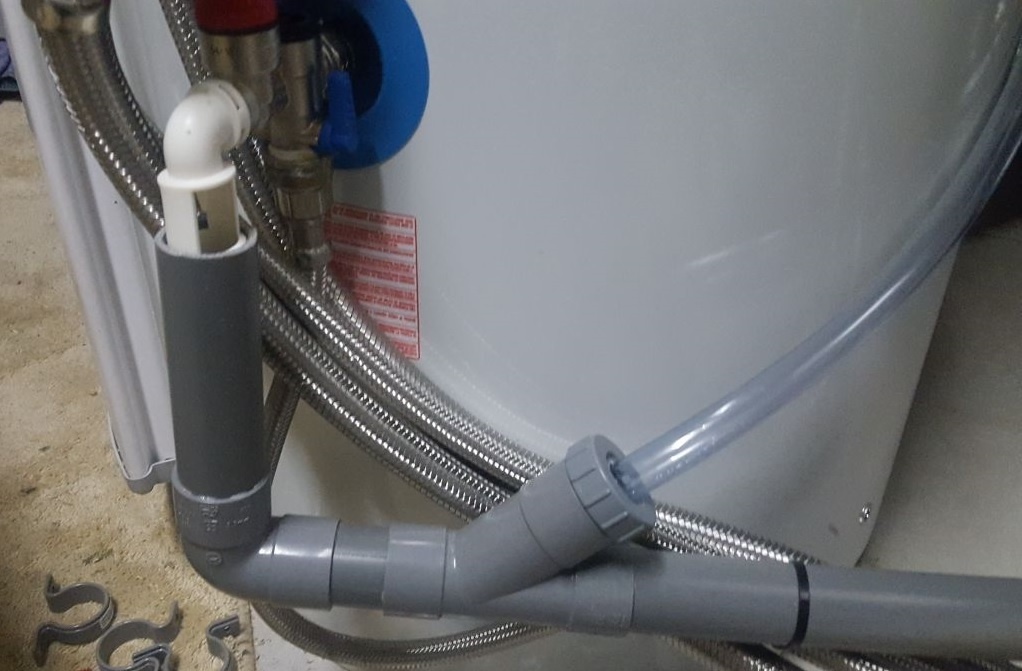

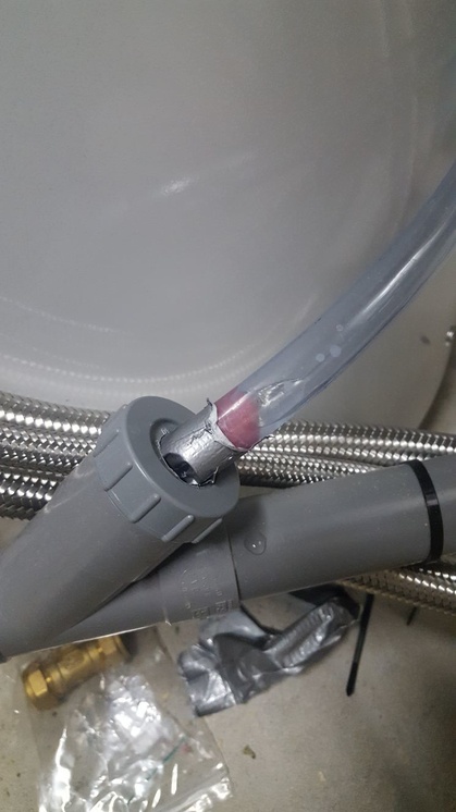

Sinds ik de lucht warmtewisselaar (voor terugwinnen ventilatie lucht energie voor wpb) heb geinstalleerd hoor ik een vrij luid kloppend geluid. Het klonk een beetje als een wasmachine die heel langzaam draait. Ik vermoed dat het komt door de hogere weerstand door de warmtewisselaar. Het lukte me de afgelopen dagen niet om de exacte geluidsbron te achterhalen. Dus ik heb vanavond een stethoscoop besteld (altijd al willen hebben :p).
Maar net trok ik de condensslang uit de afvoer (stroomafwaarts zit overigens gewoon een sifon) en het bleek dat een poppend geluid door de condensslang ging en flink werd versterkt door het pvc, het geluid kwam er bij de inlaatcombinatie weer uit. Ik heb een beetje isolatiemateriaal in de slang geduwd en geborgd met wat ducttape met een gat er in. Nu is het geluid weg.
geluid
  • Speedy-Andre
Speedy-Andre
Sony ZL, XA, Nokia XR20
Je stopt het gat van de afvoer aardig dicht met de slang, er mag wel wat lucht bij komen.
Van de cv weet ik ook niet meer dan ik in de handleiding vond, kijk gewoon wat er gebeurt :)

@Speedy-Andre
De lucht kan er toch wel in via de inlaatcombinatie?
Afbeeldingslocatie: https://tweakers.net/ext/f/wAnabVoI3YR5BGK3S45dFJfj/full.jpg

@busscherski
Soms wel, maar als het y-stuk andersom zou zitten stroomt het water er wat makkelijker in :)
Nu stuur je het naar links en moet het uiteindelijk naar rechts.
  • busscherski
  • Laatst online: 27-09 13:38
@Speedy-Andre
Ja klopt, maar met max 0.25 l/h lijkt me dat geen probleem in een rond 40 buis. :p
  • Speedy-Andre
Speedy-Andre
Laat ik het zo zeggen, ik vermoed dat je minder geluid had gehoord als hij andersom zou zitten :)
  • busscherski
@Speedy-Andre
Ja vast minder. Maar ik denk nog wel teveel.

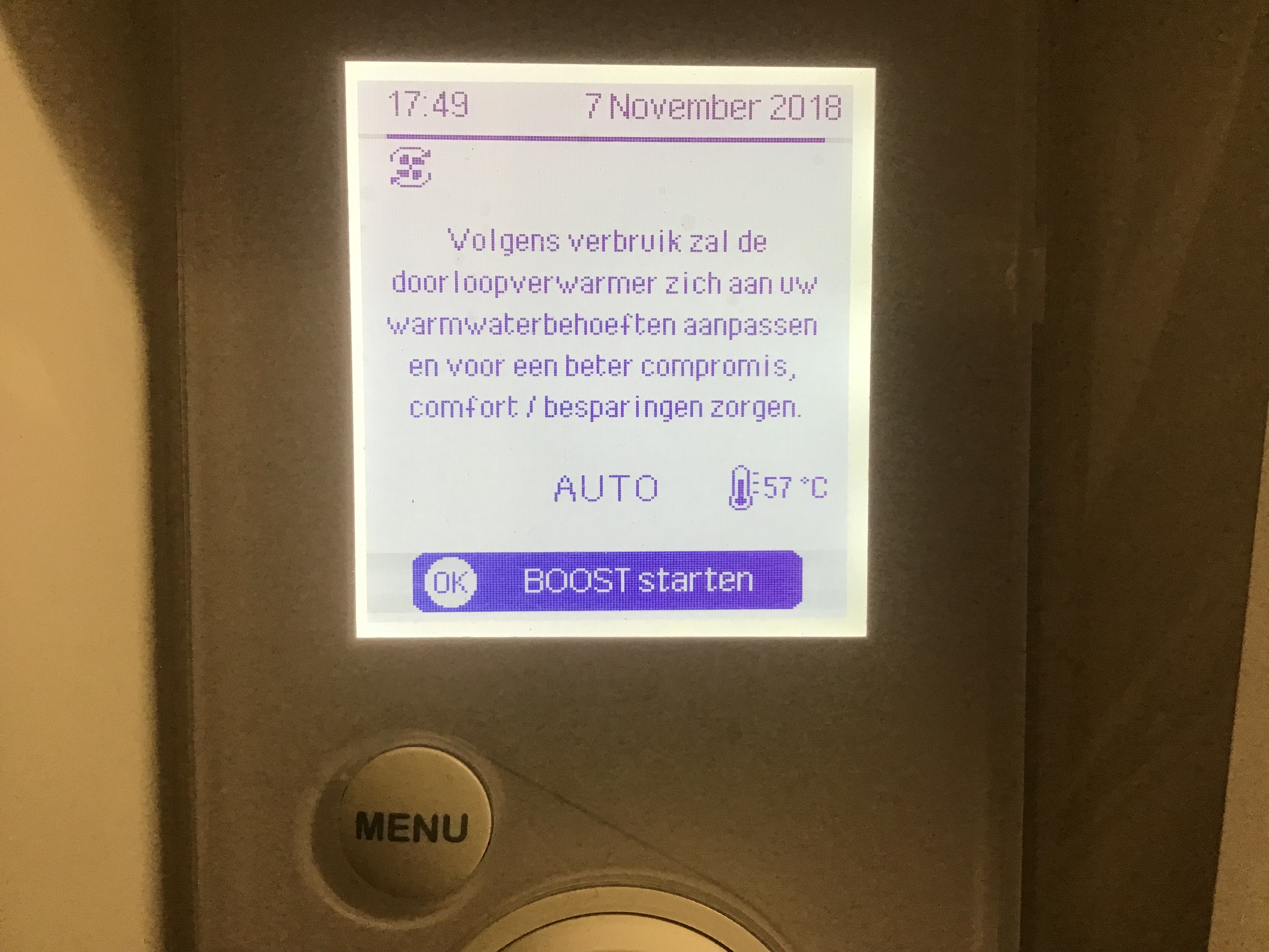

  • klump4u
klump4u
Full electric in Zuid-Limburg
Mijn warmtepompboiler staat ingesteld op 55 gr en dat mag hij 24/7.
Gisteravond een legionellarun naar 62 graden (staat 3x per maand).
Nu is weer een run begonnen terwijl de temperatuur nog 57 graden was, het volgende staat nu in het display terwijl de temperatuur al bijna 61 graden is:
Afbeeldingslocatie: https://tweakers.net/ext/f/2z7183v7djnZpkKjS9qcIojh/medium.jpg

Ik had ook verbazend regelgedrag met automatisch, daarom op handmatig gezet :)

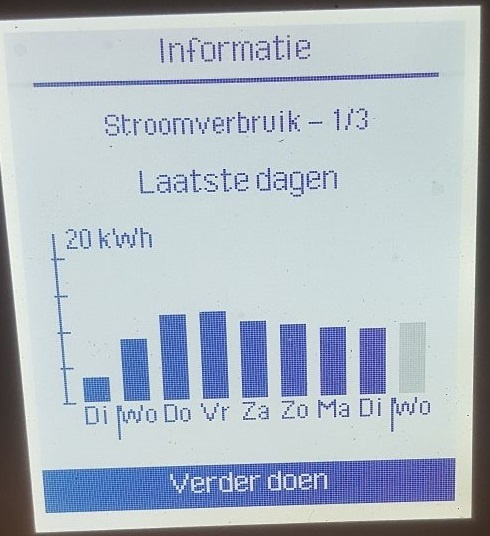

Afgelopen week voor +/- 90% het huis gestookt met de warmtepompboiler. Bijna elke dag heeft de warmtepompboiler 20 uur per dag gedraaid.

@Jim423 Als je via het installateurmenu gaat kun je de temperatuur van het 'koelmiddel' zien. Zover ik weet is die doorgaans zo'n 12 graden boven de temperatuur bovenin het vat.
Als de temperatuur bovenin verlaagd word zou de temperatuur van het 'koelmiddel' ook lager worden -> hogere COP.
De condensor zit toch door zowat de hele boiler?
Ik heb volgens mij nooit langer dan 20 uur aan een stuk gedraaid.
De stratificatie is idd vrij ideaal, ik heb ook nooit sww op. Eigenlijk ben ik vooral een beetje aan het hobbyen nu :p

Speedy-Andre schreef op donderdag 8 november 2018 @ 14:28:
Nee joh, hoe kreeg ik anders die subsidie (voor 1 feb gekocht) ?
@basvn
Ik kan het niet goed zien, maar bij de cvketel zit de kraan in de koudwater leiding ook verkeerd waardoor de veiligheidsgroep van de cvketel buitenspel staat als je hem sluit.
Als dit voor warm ook zo is dan heb je nogmaals een probleem met druk die niet weg kan ...
even gebeld met de installateur:
Bij de ketel zit er een inlaatcombinatie, dat zit daar goed.
Bij de WPB klopt het dat er een afsluiter zit NA de inlaatcombinatie, maar dit word straks als ´service afsluiter´ gebruikt. De hendel die er nu nog op zit, gaat er van de week vanaf, als de installateur de watermeter er bij gaat zetten. dan is deze dus niet meer af te sluiten. enkel leeg te laten lopen.
Bedankt voor jullie opmerkingen!

Iemand een idee wat het bovenste icoontje betekend?
Afbeeldingslocatie: https://i.imgur.com/HDKkenV.jpg
Om een of andere reden deed hij dus niets (lekker badderen met 13 graden :+). Pas nadat ik de stroom er had afgehaald zat er weer beweging in (hopen dat hij het nu blijft doen).

Snippo schreef op zaterdag 10 november 2018 @ 17:56:
De warmtetoevoer wordt via de spiraal geregeld door de cv ketel. De warmtepomp en element zijn hierbij gestopt. Als je dus geen cv ketel hebt aangesloten op de spiraal als booster heb je de WPB niet goed ingesteld :+

Jim423 schreef op zaterdag 10 november 2018 @ 18:02:
Hij is ingesteld als connected to boiler, hp prioritized, en zo is hij ook aangesloten. Het werkt ook prima, maar vandaag deed hij dus niets.
Edit: Temperatuur onder de 7 graden gekomen misschien, maar dan zou hij het weer moeten gaan doen als de temperatuur hoog genoeg is lijkt me

@Snippo Je hebt de CV ketel dus aangesloten om de Atlantic te verwarmen via de spiraal in het vat?
Dan is dus de CV ketel niet aangestuurd door de Atlantic anders was het geen 13 graden geworden. Let wel, ik heb het dus niet over de tapwater leidingen maar over de spiraal van de Atlantic.

Er staat naast de aanzuigtemperatuur(grafiek) ook nog: "De ketel kan worden geactiveerd om voldoende warm water te waarborgen". Dus stel de aanzuigtemperatuur is 10 graden maar het vat komt onder de 30 graden zou het mij niks verbazen als hij alsnog de ketel aanslingert.
Snippo schreef op zaterdag 10 november 2018 @ 18:49:
[...]Edit: Temperatuur onder de 7 graden gekomen misschien, maar dan zou hij het weer moeten gaan doen als de temperatuur hoog genoeg is lijkt me
Misschien anti-pendelstand?

  • Snippo
  • Laatst online: 30-09 17:17
Klopt idd, de instelling klopt dan ook niet bedenk ik me nu. Ik ga het meteen veranderen.
  • Jim423
  • Laatst online: 08:49
Nouja, als jij de spiraal wel heet stookt met de gascv-ketel klopt de instelling wel. Dan is alleen de vraag waarom de ketel niet reageert op het warmteverzoek. Als de ketel niet reageert en het element is uitgeschakeld kan het wel kloppen dat hij langzaam koud wordt. Volgens mij is er geen samenwerking om de warmtepomp te beschermen.
AMD Ryzen 5800X - 32GB DDR4 Corsair RGB - XFX 6900XT - Panasonic HIT 990Wp - AE200L WPB met cv-ondersteuning
  • Snippo
De Atlantic is echter niet verbonden met de cv ketel dus qua regeling gebeurt er niets tussen die twee. In theorie moet dat wel kunnen, maar hier is hij alleen aangesloten als 'backup', dus is het ook niet nodig. De voeler van de cv zit wel bij de Atlantic bijgestoken dus dat regelt zichzelf.
  • Jim423
Aha. Ik zou dan kiezen voor Thermodynamics only. Je kan dan zelf kiezen of je het hulpelement aan of uit zet. Belangrijk is wel dat je de CV ketel dan alleen aanzet met de Atlantic uitgeschakeld (voor nood), conform handleiding omdat de regeling vanuit de Atlantic niet aangesloten zit.
