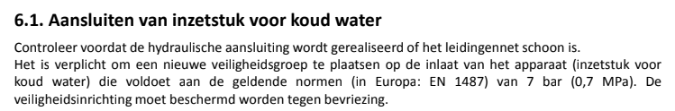

Wij hadden het hier toch over de inlaatcombinatie? In mijn boekje staat 7 bar.
Afbeeldingslocatie: https://i.postimg.cc/ZK3FVBzz/screenshot-10.png

Ik kreeg via PM de vraag:
wat is nu concreet het verschil tussen 6bar en 8 bar?
de druk van de boiler blijft toch wel 8bar met een 6bar inlaat combinatie?
De druk in de boiler is afhankelijk van de druk van de inlaatcombinatie. Met een type van 6 bar wordt de druk maximaal 6 bar in de boiler.
Aangezien in de handleiding maximaal 7 bar wordt aangeraden, mag de druk dus maximaal 7 bar zijn. Met een inlaatcombinatie van 8 bar kan de druk dus te ver oplopen. Met een vat van 200 liter en een zo goed als onbeperkte aanvoer van nieuw water wil je niet het risico lopen dat er een scheurtje ergens in komt.
