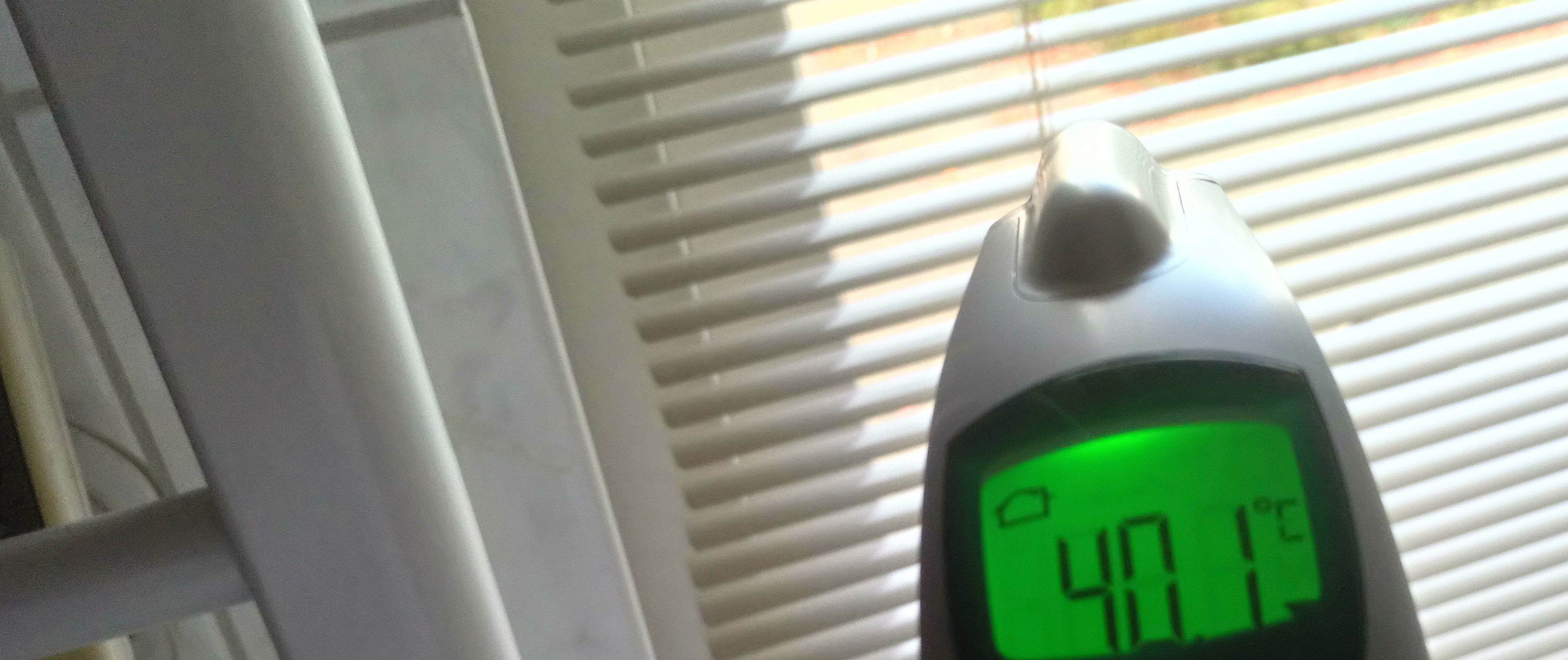

Dat is de radiator temperatuur in de badkamer ;)

Speedy-Andre schreef op zaterdag 27 oktober 2018 @ 14:41:
Dacht ik al, maar hoeveel meter tussen de boiler en de radiator.
PV- 8530Wp..... SWW- Atlantic 200….. WP- Daikin 3,5kW….. Foto’s.....
  • Speedy-Andre
  • Laatst online: 01:30
Speedy-Andre
Sony ZL, XA, Nokia XR20
wizzopa schreef op zaterdag 27 oktober 2018 @ 14:50:
Een meter of 6 door de betonnen vloer en dan nog 1 meter boven de vloer.
  • wizzopa
  • Laatst online: 03:09
Speedy-Andre schreef op zaterdag 27 oktober 2018 @ 14:52:
Wat verlies je aan temperatuur over deze afstand.
  • Speedy-Andre
Speedy-Andre
wizzopa schreef op zaterdag 27 oktober 2018 @ 14:56:
Dat heb ik nu niet gemeten, maar eerder zag ik 45-46 graden op de spiraal van de wpb.
Dit is aan het einde van een 62 graden run en dan wordt hij onderin wel wat warmer.
  • wizzopa
Speedy-Andre schreef op zaterdag 27 oktober 2018 @ 14:58:
Hier zou het water over een afstand van ca 20 meter moeten voor het bij de designradiator is. Dat ding geeft al bijna geen warmte bij water van 40 graden. Dan eerst maar eens een Type 22 ophangen.

Deze radiator van 2m hoog is 1330W en dan merk je het wel als hij 40 graden is.
Je hebt ze ook met vlakke platen ipv buizen, dan heb je veel meer afstraling (wel duurder ding).
Met de N/W wind op de voorkant kan mijn badkamer wel wat hulp gebruiken :)
