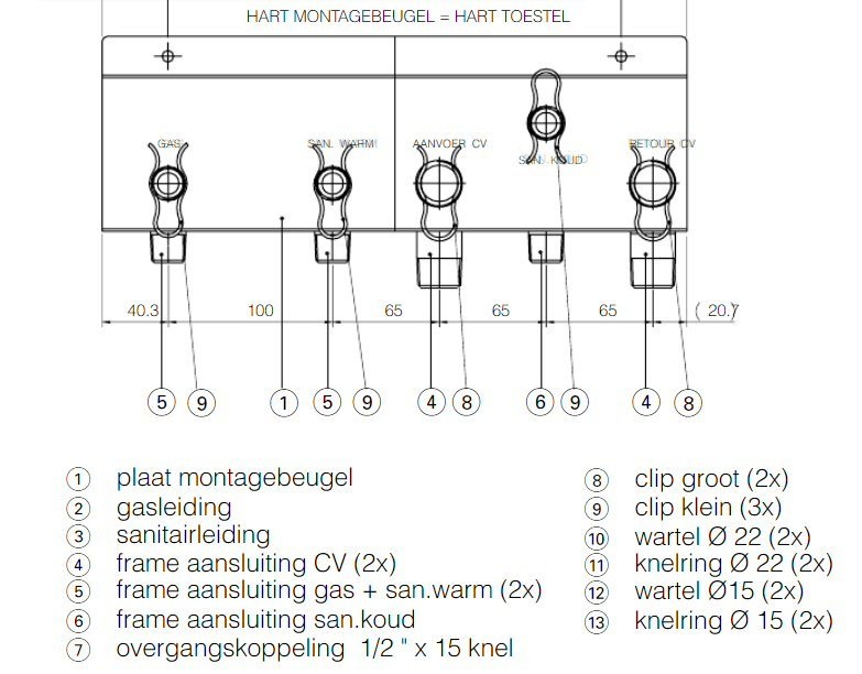

Ik ben eruit en ik ga voor de 200 l :)
Nu is het zo dat mijn CV op zolder hangt en de wpb in de garage komt. Ik kan op de CV de warm water functie uitzetten maar dat is niet voldoende. Zodra ik immers de warmwaterkraan open draai zal er ook water stromen vanuit de warmwater leiding van de CV die dan koud zal blijven.
Weet iemand of het dichtdraaien van de inlaatcominatie bij de CV voldoende is en veilig gedaan kan worden?
Voordeel daarvan is ook nog dat mocht de wpb capaciteit onvoldoende zijn ik altijd eenvoudig de cv weer mee kan laten doen zolang ik nog niet van het gas af ben.

Rechts heb je koud van cv en tapwater, dan gas en dan warm van tapwater en cv.
Een vul kraan zit altijd op koud, dat is bij jou goed te herkennen :)

Oke dus ik zou eigenlijk zon zelfde soort kraan aan moeten sluiten op de warm waterleiding (links dus). 1x per maand even door laten stromen of met slang naar buiten door het dakraam om 'oud' water even te spoelen
  • Speedy-Andre
  • Laatst online: 01:30
Speedy-Andre
Sony ZL, XA, Nokia XR20
Er zit toch een (riool) afvoer bij de cv?
  • Possible
  • Laatst online: 22:25
Je hebt gelijk ja...

Met een t stuk maak je dood stuk leiding wat gevoelig is voor legionella. Gewoon boiler en CV in serie zetten en op je ketel sww uit schakelen. Zo heb ik het ook gedaan, geeft geen problemen
Hoe moet ik dat zien in serie zetten?
  • Jim423
  • Laatst online: 22:12
De uitgang van de WPB verbinden met de ingang van de CV ketel. Maar dat kan bij jou dus niet.
Wat je kan doen is een eigen inlaatcombinatie voor de WPB zetten en de uitgang WPB met een T stuk verbinden met de WW leiding in de keuken. SWW schakel je uit op de ketel en op de uitgaande warmwaterleiding van de ketel zet je een normale (hoofd)kraan. Deze zet je een heel klein stukje open. (Kun je afstellen door de WPB inlaatcombinatie dicht te zetten en de wastafel warmwaterkraan open). Nu als er warm water wordt gevraagd zal er vanuit de CV ketel dus een klein beetje koud water bijgemengd worden, dit is echter geen probleem in de regel en zorgt voor spoeling van je CV tapwaterwisselaar + aanvoerleidingen. Je kan evt. nog de stand noteren en af en toe die kraan compleet opengooien en daarna weer terugzetten op de originele stand. Zaken als maandelijks spoelen e.d. wordt je erg snel zat denk ik. Ga je misschien vergeten met alle gevolgen van dien.
AMD Ryzen 5800X - 32GB DDR4 Corsair RGB - XFX 6900XT - Panasonic HIT 990Wp - AE200L WPB met cv-ondersteuning
  • uibeltje
  • Laatst online: 30-09 12:42
uibeltje
Idiotheque
Het kan nog makkelijker denk ik en dat is de inlaatcombi van de cv een klein beetje open te laten.
  • Jim423
Kan maar ik ben er geen fan van i.v.m. zijn functie.
  • Possible
  • Jim423
Ja of:
Afbeeldingslocatie: https://d16m3dafbknje9.cloudfront.net/imagescaler/8804161060894-424-424.jpg
Zoiets lijkt me ook prima.
[ Voor 3% gewijzigd door Jim423 op 10-10-2018 22:56 ]
  • Possible
Hij is besteld! Hopelijk gaat het allemaal goed komen haha :P
[ Voor 60% gewijzigd door Possible op 11-10-2018 17:34 ]
