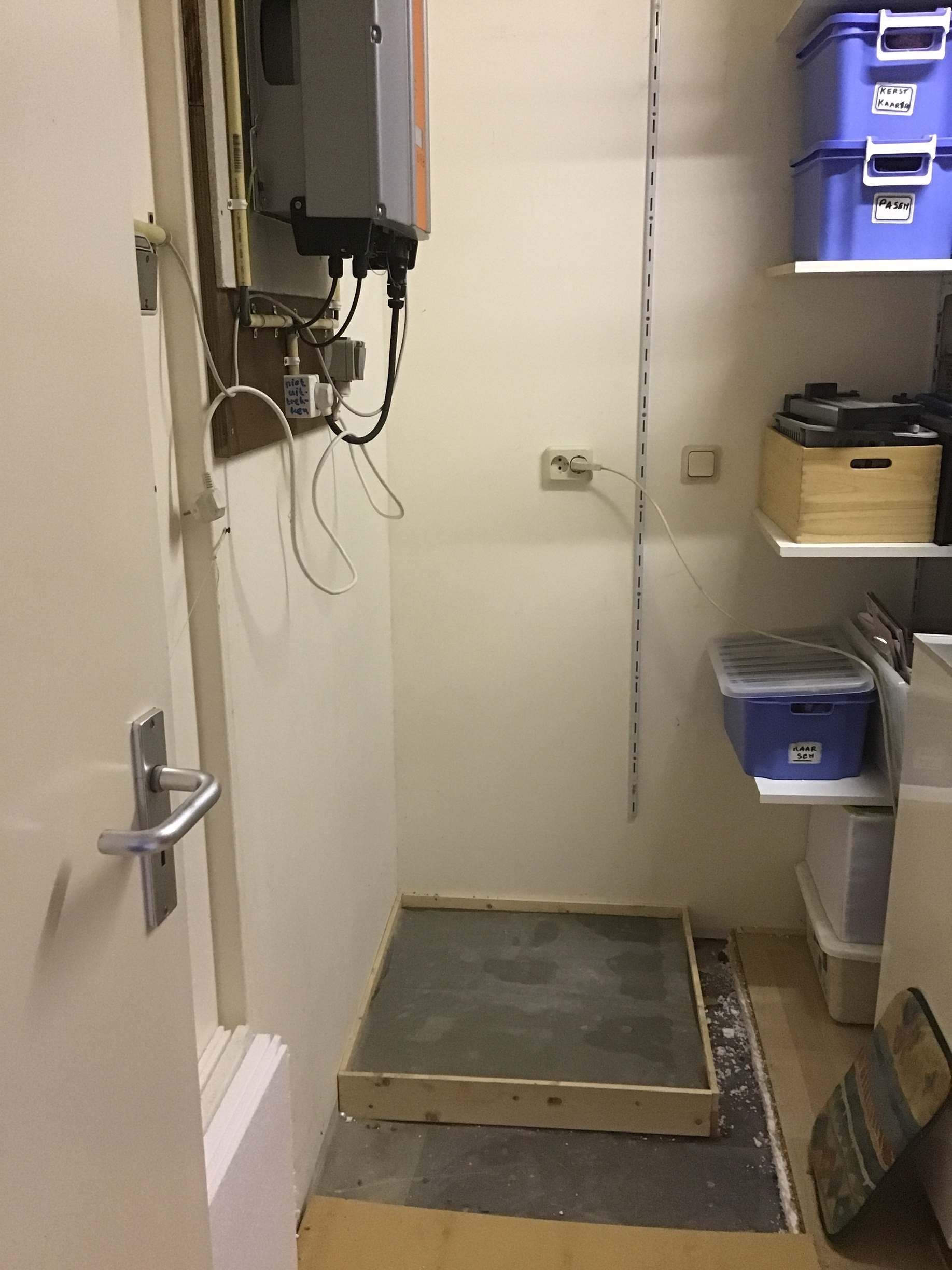

Full electric in Zuid-Limburg
Binnen, nu nog plaatsen.
Afbeeldingslocatie: https://tweakers.net/ext/f/O0PrUX6s7TpN15UbCmyqenQx/medium.jpg

Vloertje gestort net voor de nachtdienst, na het weekend maar verder gaan.
Zit op de Atlantic ook een watermeter via de software?
Afbeeldingslocatie: https://tweakers.net/ext/f/kEUdo7HJnwCLqZ5ubq8jsyJH/thumb.jpg

klump4u schreef op vrijdag 29 juni 2018 @ 20:23:
Rubberen tegels erop dan de WPB
Gamma paar knaken.
Dit geeft heel veel "rust" in huis

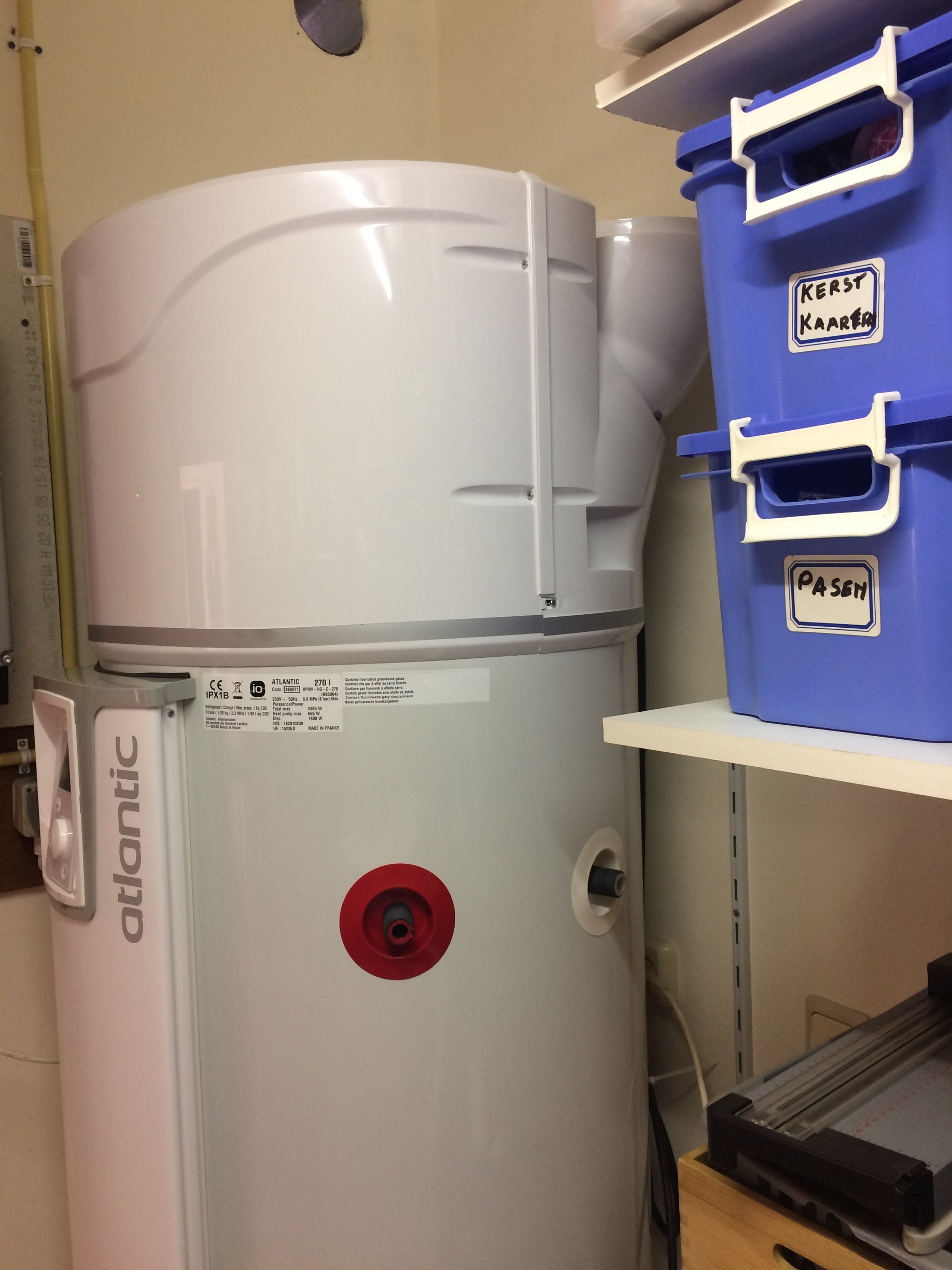

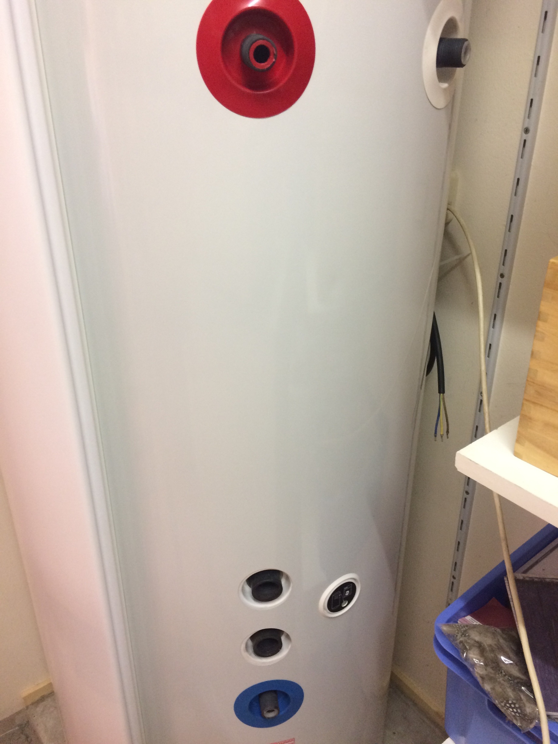

Waar is die rechter witte aansluiting naast de rode voor? Deze moet toch dicht volgens mij?
Afbeeldingslocatie: https://tweakers.net/ext/f/Tz2FvQdRiRVAhMQJYmrOD0Xo/thumb.jpg
  • AUijtdehaag
@klump4u
Heb je er een met een extra spiraal?
Edit: Is dat geen temperatuur bulb voor de zonneboiler? Of recirculatieleiding tapwater? RTFM denk ik.
Krijg je de stekker er zo nog wel uit?
[ Voor 37% gewijzigd door AUijtdehaag op 01-07-2018 12:12 ]
  • klump4u
klump4u
AUijtdehaag schreef op zondag 1 juli 2018 @ 11:55:
@klump4u
Ja extra spiraal maar die zitten beiden onder de rode.
Die stekker er achter kan nog eruit ja.
Afbeeldingslocatie: https://tweakers.net/ext/f/mUgXXrPYDED8kCJjXojqqbq5/medium.jpg
  • klump4u
klump4u
@klump4u
Al 3 keer gelezen en opgezocht maar niks gevonden.
Staat wel in verbinding met de tank, net als de rode en blauwe.
Blaas ik in de rode en blauwe dicht dan komt lucht uit de witte, andersom ook.
Morgen een bellen
  • Speedy-Andre
  • Laatst online: 01:05
Speedy-Andre
Sony ZL, XA, Nokia XR20
Niks bellen, je hebt een dop erbij gehad om de witte recirculatie af te sluiten :)
  • klump4u
klump4u
Speedy-Andre schreef op zondag 1 juli 2018 @ 12:54:
Dank u, klopt, maar staat niks van in de handleiding (of ik zie het niet)

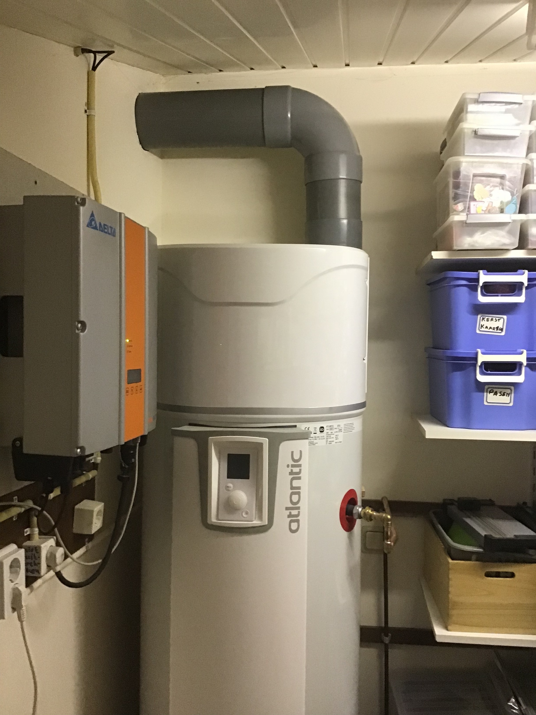

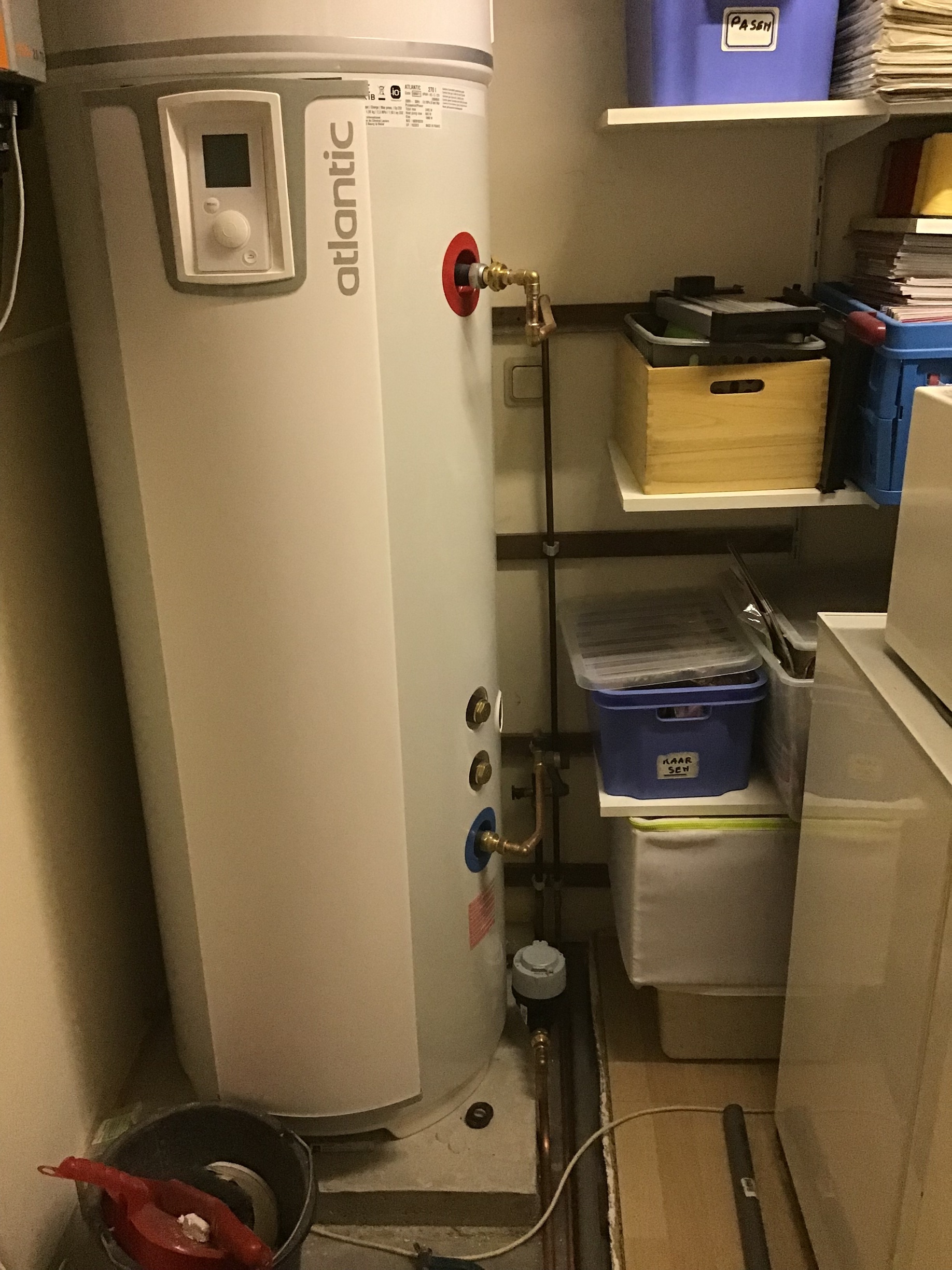

Afbeeldingslocatie: https://tweakers.net/ext/f/3JqoEYbBQWHC82Sh3QqX8ywo/medium.jpg
Afbeeldingslocatie: https://tweakers.net/ext/f/T6gePDRn9DvHFE2w5ikzokLG/medium.jpg
  • Speedy-Andre
Speedy-Andre
Had ik maar zo veel ruimte ;)
  • klump4u
klump4u
Tja, hier in Zuid-Limburg krijg je nog wat M2 voor je geld.
  • Jim423
  • Laatst online: 22:35
Netjes. Waarom geen spiro eigenlijk maar pvc? Ben je niet bang dat dit statisch wordt en volloopt vanbinnen.
AMD Ryzen 5800X - 32GB DDR4 Corsair RGB - XFX 6900XT - Panasonic HIT 990Wp - AE200L WPB met cv-ondersteuning
