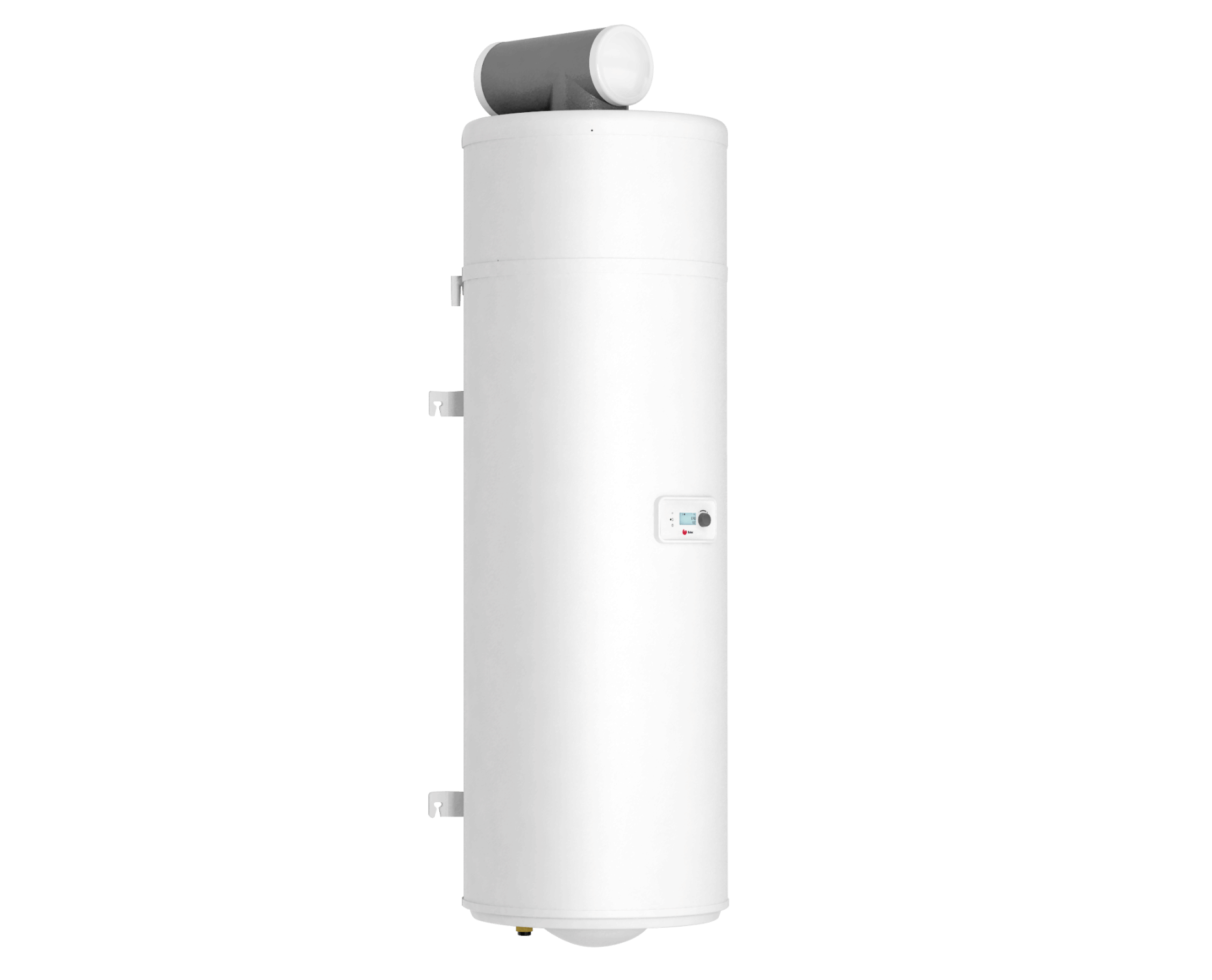

Dag mede Tweakers,
Wij zijn met z'n 2en in een appartement van 50m2. Nu willen we een bulex magna warmtepomp boiler (zacht prijsje bij esanico) installeren. Deze past niet meer bij de CV, maar wel in de meterruimte (1,5m2) tussen badkamer en CV ruimte in. In de meterruimte liggen de warm en koud waterleiding op de muur. Nu is de vraag of het mogelijk is om de warmtepomp boiler parralel te installeren en dat de CV bijspringt als deze leeg is? Denk niet dat het nodig zou moeten zijn met 150 liter voor 2 personen, maar het vrouwtje wil niet onder een koude douche staan...

Murkmans schreef op zaterdag 9 juni 2018 @ 00:00:
Dag mede Tweakers,
Ik heb het ook zo geschakeld werkt prima. Wel opletten dat je ketel het NZ label heeft, oftewel geschikt voor naverwarming zonneboiler. En uiteraard een tweede inlaatcombinatie voor de boiler plaatsen van 6 bar. Waarom geen Atlantic 200L overigens?
AMD Ryzen 5800X - 32GB DDR4 Corsair RGB - XFX 6900XT - Panasonic HIT 990Wp - AE200L WPB met cv-ondersteuning

Ah zat al te denken. Een kleinere boiler omdat het zo'n 400kw per jaar scheelt. Ketel is al 13 jaar dus in de loop der jaren kan die er dan uit. Maar parralel met wat sensoren en driewegklep bijvoorbeeld? Of denk ik dan verkeerd

Murkmans schreef op zaterdag 9 juni 2018 @ 12:51:
Ahum, die 400kWh haalde ik net met 2 gewone boilers, hoeveel denk je dat een wpboiler verbruikt?
Je mag toch hopen dat het 2x minder is en ik zie in dit topic al dagen met 0,5kWh voor 3-4x douchen :)
Ik heb de Bulex bekeken en ik vind water onderaan aansluiten niet erg handig en het stand-by verbruik zou 17-21W zijn terwijl een Atlantic 2W verbruikt ....
Het is het enige model met subsidie, Atlantic heeft 4 Explorer 3 modellen met subsidie.

  • Speedy-Andre
Speedy-Andre
Sony ZL, XA, Nokia XR20
Ja en nee, op de Bulex website zie ik een horizontale pijp op de Bulex die aan- en afvoer combineert.
Dit ding past daar dan op.
Bij nader inzien zit die horizontale pijp er niet bij.
Afbeeldingslocatie: https://tweakers.net/ext/f/FBbmbZQncuy2IevbFR7vfcgc/medium.png
Het hangt van de doorvoer locatie af welke nodig is.

  • AUijtdehaag
thido schreef op vrijdag 15 juni 2018 @ 21:39:
Ik heb net even gemeten onder de trap waar nu de Daalderop 120l boiler hangt.
Die 200l Atlantic zou er nét moeten passen :-)
Aansluiting warm en koud water leiding zit er al vanwege de huidige boiler, lijkt me niet te moeilijk dus.
Nog geen idee over hoe ik het ga doen met de lucht aan- en afvoer overigens.
Wellicht in de zomer gewoon met binnen lucht en in de winter las gewone boiler gebruiken?
Mocht ik water te kort komen kan er altijd nog een doorstroomverwarmer achter.
Deze 200 ltr past ook.
https://www.djg.com/en/st...ten/warmtepomp-200-300-l/
3-weg klep en je WP leidingen lopen al onder de vloer toch?
Vat op zijn kop, spiraal als hygienespiraal en doorstroomvwr erachter.
Scheelt weer gaten boren voor ventilatielucht.
Maar kost 1000 euro meer.
