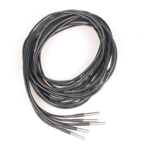

Deze maar eens besteld bij AE:
Afbeeldingslocatie: https://tweakers.net/ext/f/ygRwqmF9hPLWjQuMMspGSqPs/medium.jpg
Een 18b20 op een printje werkt al tijden prima met een Nodemcu, maar wat langer draad en een waterdichte tip biedt extra mogelijkheden :)

De 18B20 sensors zijn binnen, helaas herkent EspEasy ze nog niet op de 4ch Sonoff :/
Ik heb een 4k7 pull-up gebruikt voor de data pin en de header geeft 3,3V voeding.

Bij mij een simpele timer in Domoticz en misschien meer slimmigheid als de sensors werken.
Overigens doen ze het op een Nodemcu ook niet, nog geen idee waarom ...
