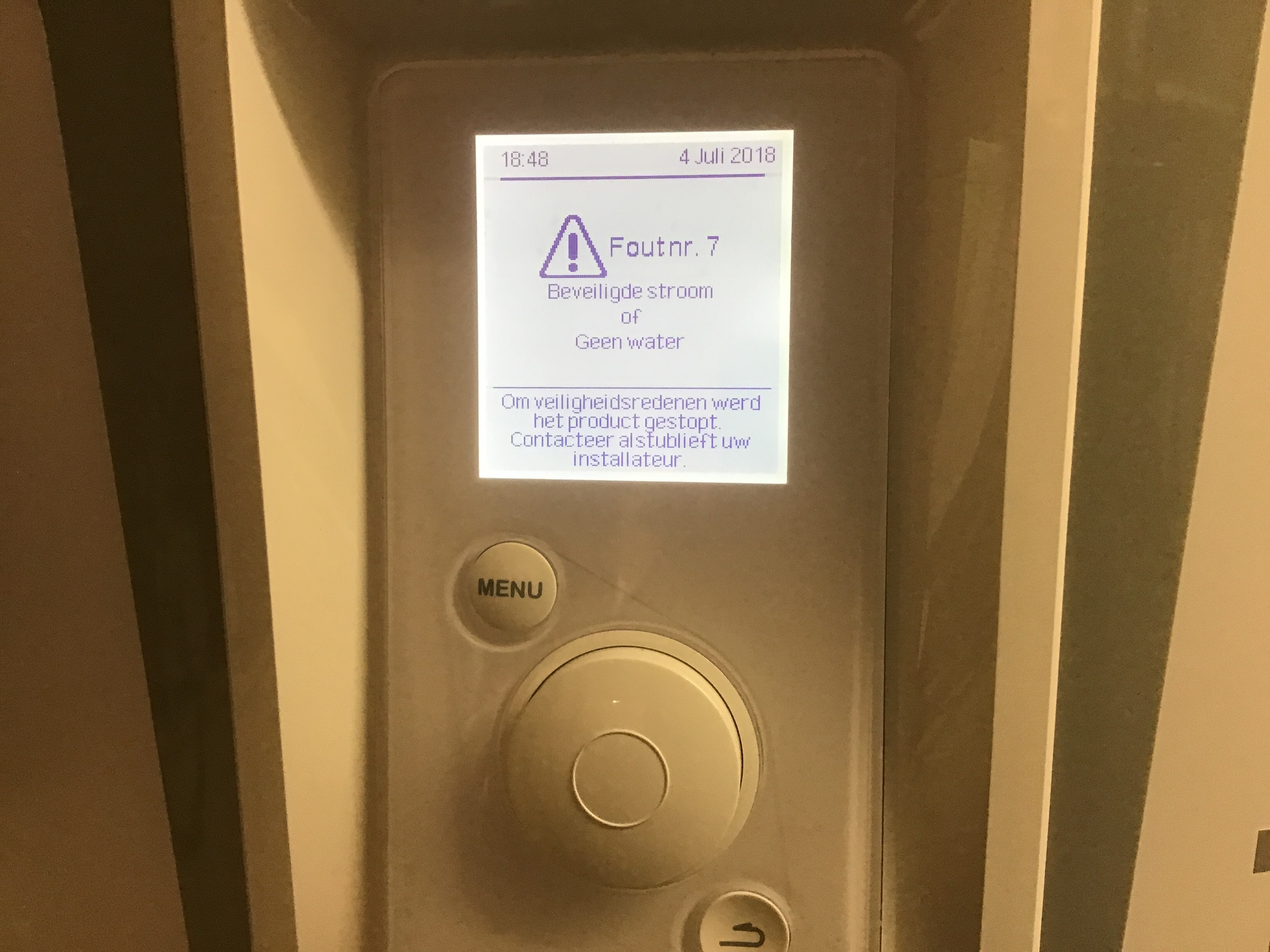

Nou ben ik al de hele middag aan het kloten maar ik houd deze foutmelding
Afbeeldingslocatie: https://tweakers.net/ext/f/YlCwItVu0lXYQk7TMU5SBVPb/medium.jpg
Alle test programma’s gedraaid, water doorgespoeld.
Snap het even niet meer.
  • Jim423
Hij zit wel vol met water? Klinkt als een anode foutcode, ik zou beginnen om de boel 15min spanningsloos te maken. Helpt dat niet dan wordt het een redelijk probleem, ik zou dan beginnen de frontpanel en kap eraf te halen en de anode bekabeling te gaan doormeten + kijken of alle stekkers vastzitten. Het is dacht ik de rode+blauw in de zwarte kabel die vanaf de print komt, rood heeft een stekkertje naar roze.
[ Voor 17% gewijzigd door Jim423 op 04-07-2018 19:04 ]

Jim423 schreef op woensdag 4 juli 2018 @ 19:00:
Water zit vol, maar eens even 15 minuten wachten
https://imgur.com/jGxNMyo,
https://imgur.com/tYnegwt
https://imgur.com/zzy9XSm
Fout nr. 07
Gebrek aan water in
de boiler of een
open ACI-verbinding
Geen verwarming
Vul de boiler met water.
Controleer de aansluiting (item AC) van de
bedrading, en de geleidbaarheid van het
water.

  • Jim423
Kan ook geen kwaad A1 dus ook ff na te lopen.
AMD Ryzen 5800X - 32GB DDR4 Corsair RGB - XFX 6900XT - Panasonic HIT 990Wp - AE200L WPB met cv-ondersteuning

Tja, wat kan ik nalopen en hoe meet ik de geleidbaarheid ?
  • Jim423
Nou ff of die AC en A1 goed erin zitten (ff reseaten) of dat stekkertje met die roze draad goed vast zit. Anders wordt het een nieuwe ACI sonde denk ik.
[ Voor 28% gewijzigd door Jim423 op 04-07-2018 20:20 ]

Jim423 schreef op woensdag 4 juli 2018 @ 20:09:
A1 werkt, geeft een temp van 18 graden aan en als ik het stekkertje los haal geeft hij -40 graden aan en gaat in error 3 storing.

Zit de galvanische verbreker goed aangesloten op de warm water uitgang? Dus inclusief kunststof ring? En niet kapot gedraaid?
  • klump4u
klump4u
Full electric in Zuid-Limburg
Kloekie schreef op donderdag 5 juli 2018 @ 14:51:
Die zit op de warm water uitgang ja, inclusief kunstof ring, als die kapot is moet die lekken lijkt mij? Ben ook maar een leek.
Als ik nu de warmwater loskoppel heb ik ook galvanische scheiding lijkt mij?
Contact gehad me Esanico,
1 goed gevuld met water?
2 water niet te zacht (hardheid)
3 ac contact naar anode goed vast?
Ben hem nu helemaal leeg aan het laten en dan maar opnieuw vullen.
We zullen zien

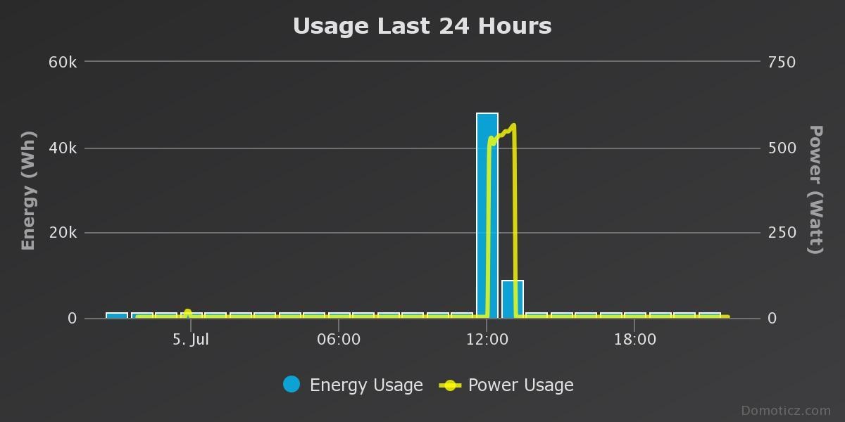

  • Wolly
wizzopa schreef op donderdag 28 juni 2018 @ 17:14:
Leuk, de zolder koelen met de WPB, de uitblaas richting omvormers en hup temperatuur naar beneden. De koude lucht in de trapopgang naar beneden en de kamer 1,5 graden omlaag.
Helaas van korte duur na 2 uur en 20 minuten is de boiler klaar en gaat de temperatuur weer om hoog.
Vind dit stiekem ook best jammer, had mij voorgenomen om in de zomer de uitblaas te routeren naar het trapgat ipv naar buiten, maar die paar uurtjes zetten weinig zoden aan de dijk. Tot zover mijn idee van een goedkope airco ;w

Wolly schreef op donderdag 5 juli 2018 @ 19:35:
Ja hier net zo. Atlantic staat maar 1 uurtje aan per 24 uur. Zolder koelt dan 0.3 graden af ofzo. Verwaarloosbaar.

wizzopa schreef op donderdag 5 juli 2018 @ 20:59:
Heb je al geprobeerd het in te stellen.
Ja hij staat 2x per maand....
Maar hoe weet ik via het menu van de WPB dat hij het ook echt gedaan heeft...
Nu staat hij bijv op 62 graden ivm de mooie zon... Dus ik kan niet zien wanneer hij...
En ik wil tzt de zonnepanelen aansluiten op de ingang zodat hij als ik teruglever naar de 62 graden..
  • wizzopa
  • Laatst online: 07:31
Dylantje2 schreef op donderdag 5 juli 2018 @ 21:02:
Goeie vraag , boost laat hij wel zien maar Legio's niet. Ik zou zeggen vertrouwen, :S maar eerlijk gezegd kost het mij wat moeite om dat op papier te zetten. ;)
Enige houvast is je verbruik en je temperatuur.

  • klump4u
klump4u
De mijne doet het nog niet, waarschijnlijk te zacht water.
Wordt vervolgd

  • klump4u
klump4u
Speedy-Andre schreef op vrijdag 6 juli 2018 @ 11:24:
In Alminder is de dh 4,4, ook best laag maar geen melding gelukkig :)
Hier tussen de 6,5 en 9 volgens de watermaatschappij.
Ik vind het vreemd allemaal.

Er bestaat wel een verband tussen de hardheid van het water en de geleidbaarheid.
De ACI reageer op de geleidbaarheid, misschien daar eens naar vragen bij het drinkwater bedrijf.

  • klump4u
klump4u
Ik was al aan het denken om die ACI even te misleiden zodat ik zeker weet dat hij het doet, ik heb alle testen laten draaien en dat werkt, als ik de NOOD- modus inschakel dat start hij op en schakelt het verwarmingselement in echter na ongeveer 20 seconden valt hij weer in de bekende storing, water heb ik al helemaal eruit gehad en opnieuw gevuld met warmwaterkraan open, hier kwam pas water uit toen er bijna 260 liter in de boiler zaten, dus lijkt me niet dat het element droog staat.
Misschien keukenzout erin doen? Dan weet ik dat het aan de geleiding ligt.
Ik weet ook niet hoe je zon ACI moet doormeten.

@Speedy-Andre Daar is meet apparatuur voor, dan hoef je dat zelf niet uit te rekenen.
Maar voor als nog vind ik het vreemd dat de boiler niet aan de gang gaat. Ik kan mijn niet voorstellen dat de water kwaliteit in het zuiden van het land een dergelijk afwijking heeft dat dit problemen geeft.
Hier een Engelse gebruiksaanwijzing, op bladzijde 36 info over de water kwaliteit. https://atlantic.nz/wp-co...PLORER-ENGLISH-MANUAL.pdf
@klump4u En wat keukenzout is nog niet zo'n gek idee.

E-sanico heeft het probleem aangekaart bij Atlantic aftersales, afwachten maar voor ik iets probeer.

klump4u schreef op vrijdag 6 juli 2018 @ 12:36:
Had je A1 los gehad ? Dat is je temperatuur voeler. Heb je AC ook los gehad deze zit met blauw aan de massa van de tank en gaat naar de print, de rose gaat met een stekker over naar rood en ook naar de print.
PV- 8530Wp..... SWW- Atlantic 200….. WP- Daikin 3,5kW….. Foto’s.....
  • klump4u
klump4u
wizzopa schreef op vrijdag 6 juli 2018 @ 12:43:
Ja, A1 los geeft storingscode 3, AC los geeft dezelfde code 7 als met AC vast.
  • wizzopa
klump4u schreef op vrijdag 6 juli 2018 @ 13:08:
Heel vervelend allemaal, je hebt toch nog wel warm water?
  • klump4u
klump4u
wizzopa schreef op vrijdag 6 juli 2018 @ 13:13:
Ja heb nog gewoon water via HR-ketel ;)
  • Jim423
Ik denk niet dat het aan het water ligt. Ik zou dan ook geen keukenzout ofzo erin gaan doen. Het beste is denk ik om eerst de sonde te wisselen, blijft de foutcode de print wisselen. Jullie hebben ook met mailtje over de garantieafhandeling gehad van Esanico neem ik aan?
Robwp schreef op vrijdag 6 juli 2018 @ 12:41:
Vorige week Een laten installeren. Maar van de week komt er een waterontharder van Waterluxe.
Ontkalkt water gaat niet samen met Atlantic ??
Te zacht water gaat inderdaad niet samen.
[ Voor 35% gewijzigd door Jim423 op 06-07-2018 18:56 ]

Jim423 schreef op vrijdag 6 juli 2018 @ 18:55:
Hoe kan het dan met mijn DH van 4,4 goed gaan ...
Overigens heb ik het element in alle menu's uitgeschakeld, misschien helpt dat nog?
Ik lees deels dat het gebruik van het element problemen lijkt te geven zoals met het noodprogramma.
  • wizzopa
Waar op baseer je dat?
  • klump4u
klump4u
Ik weet ook niet waar het aan ligt, de vraag ligt nu bij E-sanico en die hebben het voorgelegd bij Atlantic België Aftersales, ik zou zelf ook gewoon de sonde wisselen om te testen maar die heb ik niet en dan moet volgens mij dat hele ding eruit waar ook het verwarmingselement inzit dus dan krijg je ook nog waterdichtheid.
Garantie afhandeling hebben we het niet over gehad maar dat hoeft ook eigenlijk niet ,ik ga er van uit dat als een bedrijf mij iets verkoopt er dan ook gewoon service bij doet zoals het hoort.
  • Jim423
Speedy-Andre schreef op vrijdag 6 juli 2018 @ 19:06:
Ik zeg ook te zacht. 4,4DH is nog niet te zacht dus, ondanks dat het zacht water is ;)

klump4u schreef op vrijdag 6 juli 2018 @ 19:52:
MMM dat help ik je hopen..
Je zult zelf actie moeten ondernemen vrees ik.
Spareparts sturen z denk wel op.
Maar een monteur van daar naar hier.. :'(
Je zou @Solasurus kunnen vragen hij is Technisch specialist Kathodische bescherming zo maak ik op uit zijn profiel. Misschien worden jij/wij via hem wat wijzer.

Ik krijg een nieuwe ACI flens toegestuurd, volgens Atlantic kwam dit wel eens voor bij een error7 code, ik moet wel zelf dit erin zetten volgens Esanico, mocht het dan nog niet werken gaan ze verder kijken.

Het zegt wel iets over de kwaliteitscontrole dat deze fout in een nieuw apparaat kan zitten :/
Ik ben benieuwd of er een instructie is hoe dit ding te vervangen ...

Speedy-Andre schreef op dinsdag 10 juli 2018 @ 16:06:
Kwaliteitscontrole is volgens mij ook iets wat het eerste gelaten wordt om de prijs te drukken, instructie ben ik ook benieuwd naar maar het lijkt me allemaal niet zo spannend om die flens los te draaien en die ander er in te doen, moet natuurlijk wel kruiselings aandraaien om het waterdicht te krijgen, achteraf valt het misschien mee of ik krijg er spijt van en had hem in NL moeten kopen,Esanico zegt dat zij gewoon een groothandel zijn die leveren aan professionals en doe het zelvers, afwachten maar wanneer dat ding binnen komt.

klump4u schreef op dinsdag 10 juli 2018 @ 14:06:
Zou je de onmeetelijke goedheid willen hebben, het een en ander van deze " operatie " middels foto's te documenteren, dan kan @Speedy-Andre uiteraard met jou toestemming deze plaatsen in de TS.
