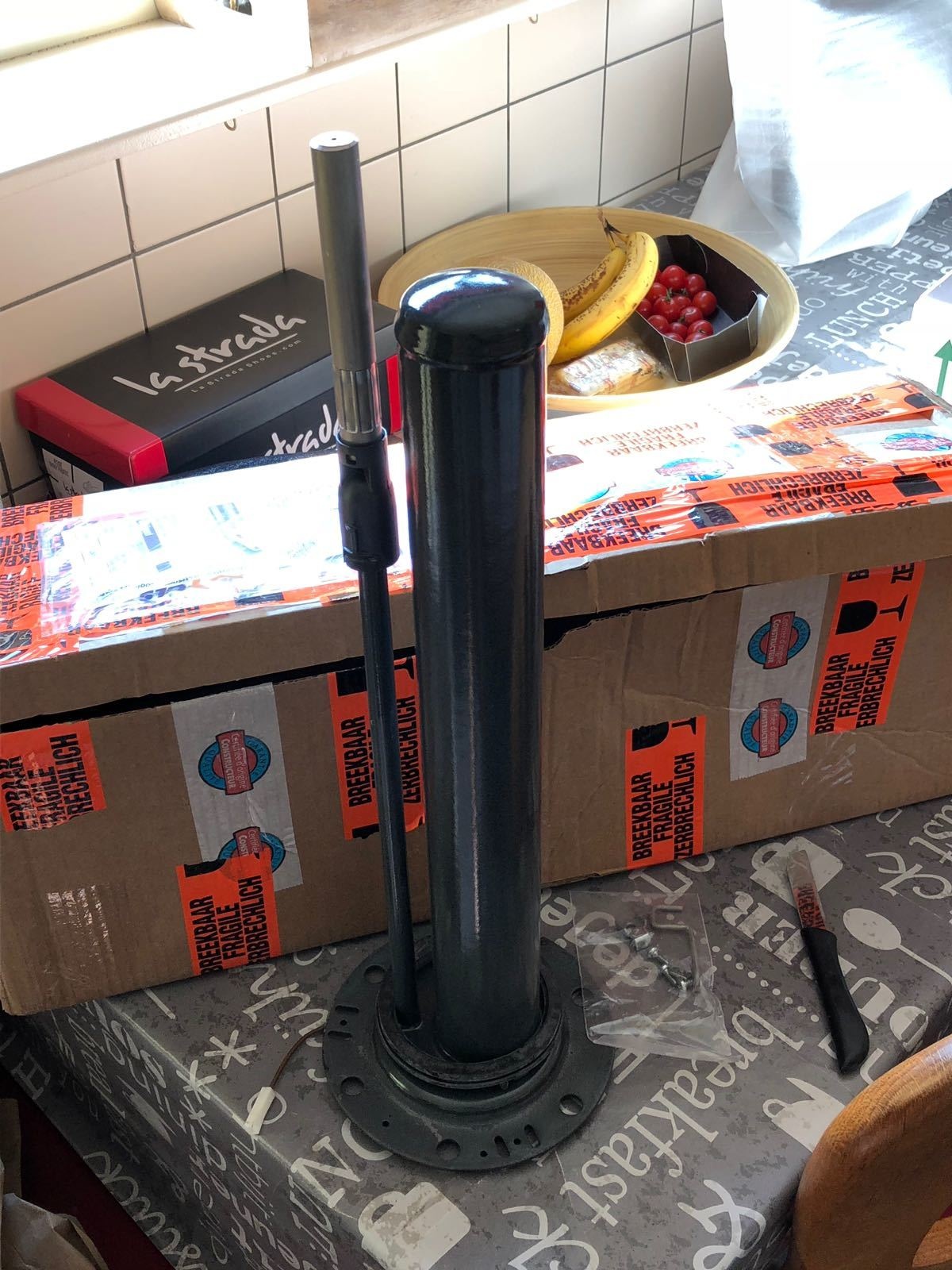

Binnenkant van de Atlantic onderin,

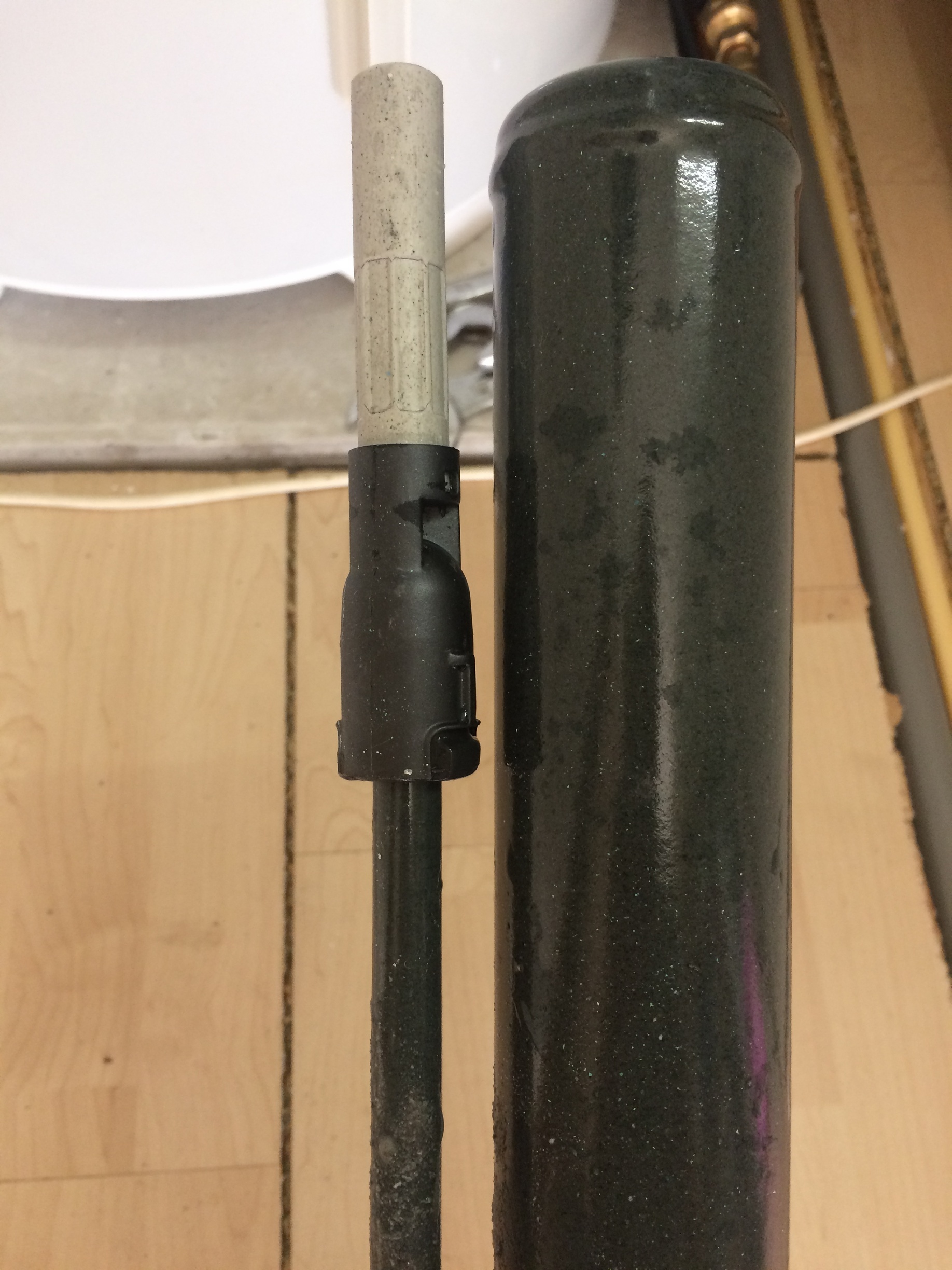

Het element met anode en temperatuursensor,
Afbeeldingslocatie: https://tweakers.net/ext/f/ToT1HHtlOb3o7Rmteq9QiwU0/medium.jpg
Afbeeldingslocatie: https://tweakers.net/ext/f/2PmgrsxHCmatrJPuxAWgicgT/medium.jpg

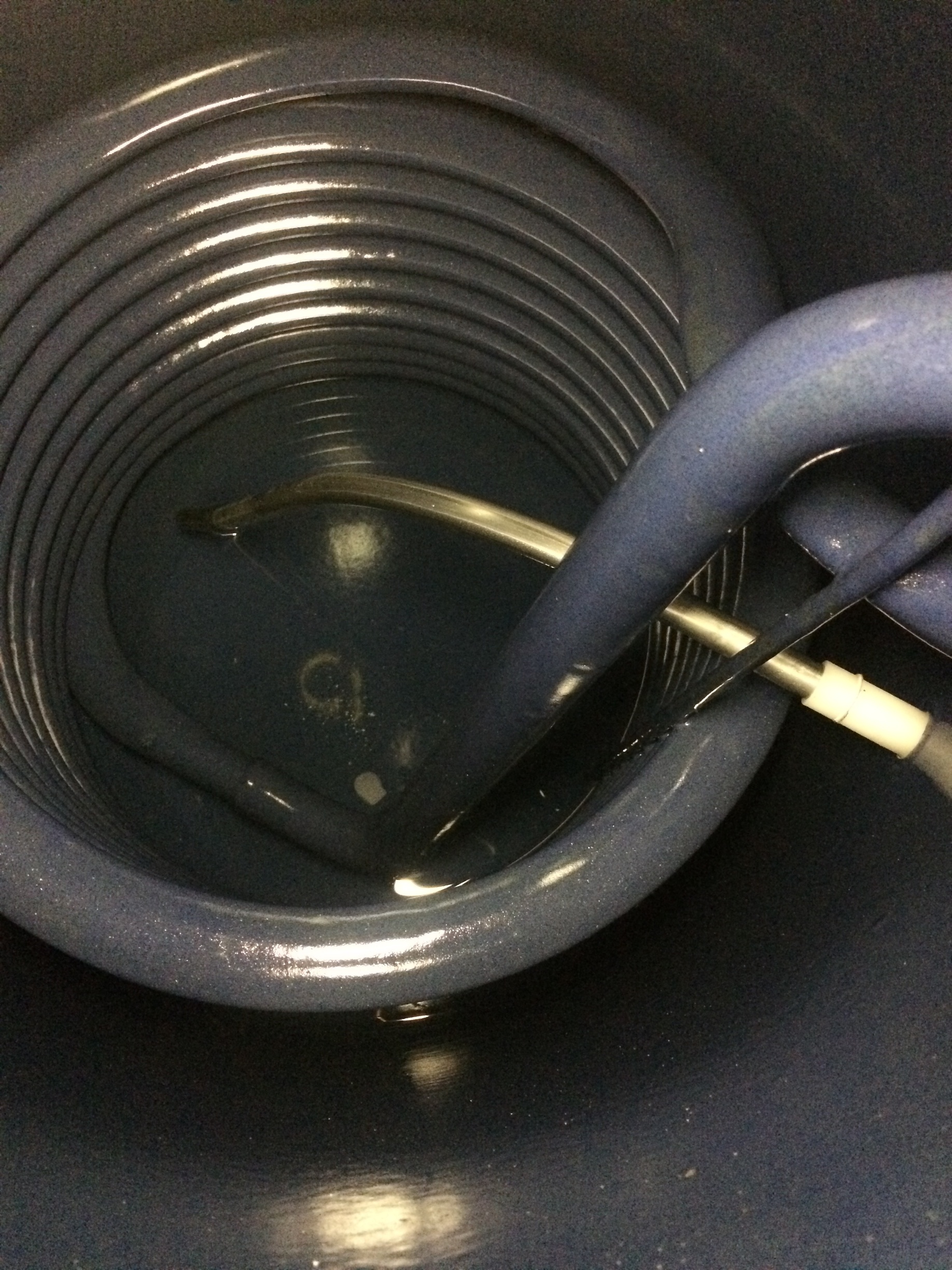

@Domba
Bij de tweede foto van mijn vorige post die de bovenkant weergeeft zie je een wit pijpje, aan de buitenkant van dit pijpje zit een water aansluiting met 3/4 schroefdraad, volgens mij kun je hier wel iets in maken wat naar onder hangt in de ketel met verschillende temperatuursensoren.
Opening is ongeveer 8 cm
Afbeeldingslocatie: https://tweakers.net/ext/f/rABKDFrOECJfPB8IvS3Gm28P/medium.jpg
Afbeeldingslocatie: https://tweakers.net/ext/f/kzPiZMrRbJ8ZBoaumQXRWXf4/medium.jpg

@Domba
De witte aansluiting nu aan de buitenkant rechtsboven, hier komt normaal een afsluitdop op en wordt niet gebruikt.

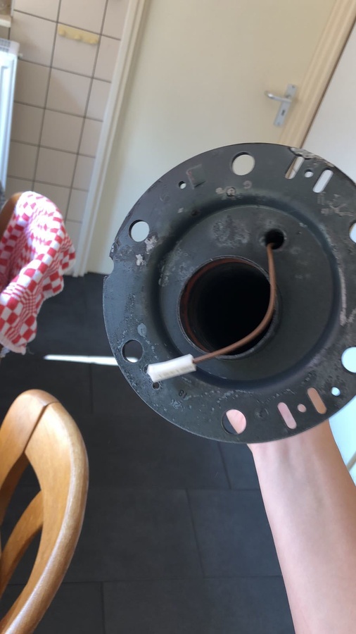

De wit-zwarte rechts in het midden naast de warmtewisselaar aansluiting is voor een temperatuursensor die tegen de ketelwand komt.

  • klump4u
klump4u
Full electric in Zuid-Limburg
Update, vervangende anode is van Atlantic Frankrijk naar Atlantic België gestuurd en weer teruggestuurd naar Frankrijk. Al verschillende excuses gehad van Esanico maar zij kunnen er niks aan doen, zij zijn afhankelijk van Atlantic. Garantie claim in het buitenland is wel een dingetje.
  • Jim423
Deze gang van zaken stond ook al in het begeleidend schrijven wat ik had gekregen n.a.v. mijn interesse in de Atlantic bij Esanico. Of dit ook stand gaat houden gezien EU regelgeving betwijfel ik maar dan moet er wel een rechtszaak worden opgestart. Dat risico durven ze wel te lopen blijkbaar. Anywayz, als de anode uiteindelijk wordt geleverd is het nog vrij netjes opgelost. Als je hem zelf niet kan plaatsen kan dit wel gebeuren door degene die hem geïnstalleerd heeft. (nvt in jouw geval uiteraard)

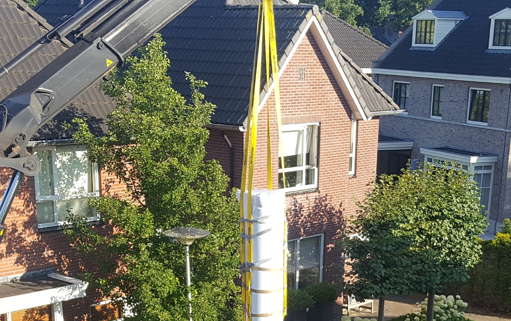

  • busscherski
  • Laatst online: 21-09 01:24
Hoi, mijn Atlantic Explorer 3 met spiraal is vandaag op zolder gezet (via dakraam getakeld).
Nu wil ik het aansluiten door middel van 2 dakdoorvoeren van rond 160.
Ik heb S-pannen en ik vind een dakdoorvoerpan mooier dan een loodslab.
Ik kreeg wat aanbiedingen van leveranciers, maar weet iemand of ze (voldoende) geisoleerd zijn? Of is dat een domme vraag bij een WTW doorvoer?

busscherski schreef op maandag 23 juli 2018 @ 23:42:
Foto's of een filmpje van een vliegende wpb? :9 _/-\o_
Geen ervaring met dakpannen, maar als je ook van binnen aanzuigt dan kan 12cm denk ik.

  • busscherski
@Speedy-Andre
Afbeeldingslocatie: https://tweakers.net/ext/f/VHkcmTy8wLxSVhEsdlHDhr7l/full.jpg
2 trappen op met 109 kg leek me minder leuk dan dit.

  • klump4u
klump4u
De nieuwe anode eindelijk binnen, alleen jammer dat ikzelf nu 1400 km verderop verblijf.
Afbeeldingslocatie: https://tweakers.net/ext/f/0iUAyb08T49EgoMqXUz8KnNl/medium.jpg
Afbeeldingslocatie: https://tweakers.net/ext/f/qlEZaIu5WYlGKo2t5Q1g7UEF/medium.jpg

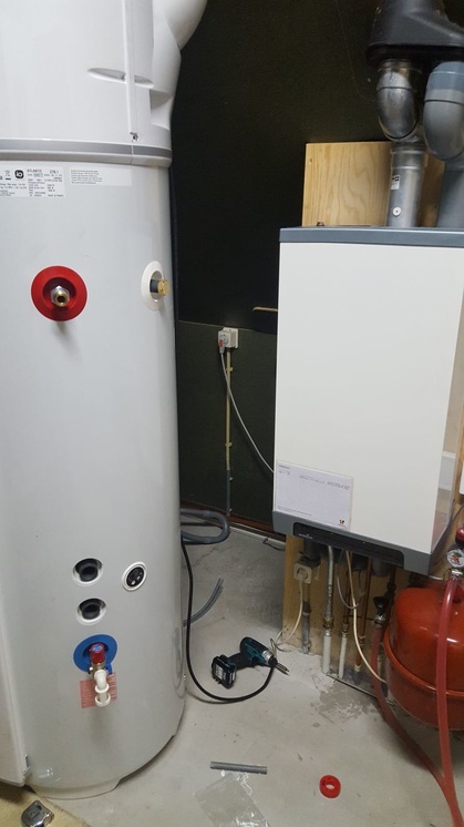

  • busscherski
@klump4u, wat een groot ding!
Er is een nieuwe kabel naar de meterkast getrokken. Bijna aangesloten, ik heb alleen nog een meter Ø16 pvc nodig.
Maar ik moet nog:
- Ø40 pvc buizen aanleggen voor condensatie en dilatatiewater.
- Drinkwater aan en afvoer.
- CV water aan en afvoer.
- 2x rond 160 ventilatie dakdoorvoeren
Heeft iemand suggesties hoe ik de Ø40 pvc en water aan en afvoer het beste regel qua kabel, slang en buizenmanagement? Misschien zo`n houten muurtje timmeren zoals de cv ketel heeft?
overzicht

@busscherski
Een aparte voeding is toch niet nodig?
Zeker als je het element uitschakelt verbruikt hij maar < 650W en anti-legionella kan hij ook zonder element.
Water heb ik met rvs flexen gedaan, daarmee heb je eigenlijk het corrosieprobleem ook aangepakt :)
Als hij links naast de cvketel komt dan kan je zo oversteken naar de houten plaat.
Voor de condensafvoer is er een slang meegeleverd die in een afvoer kan.

Insert12 schreef op woensdag 25 juli 2018 @ 15:15:
Flinke unit!
Ik ben me ook een beetje in de warmtepompboilers aan het verdiepen vanwege een CV ketel die 14 jaar oud is. Is het nou zo dat de WPB de volledige SWW behoefte in een woning over kan nemen van een CV ketel? Dat heb ik nog niet echt ergens kunnen vinden.
Voor mij zou dat betekenen dat twee SWW punten verzorgd moeten worden door de WPB, deze zitten beide in de badkamer en die zit weer direct onder de plek waar de WPB zou moeten komen te staan. In de keuken heb ik reeds een close in boiler.
Dit is de 270 liter versie.
Het ligt er een beetje aan hoeveel liter je per dag nodig hebt. Met 270 liter (@55 of 62 graden) per dag komt denk ik 98% van de huishoudens wel uit.
Was dat erg prijzig, zo'n kraan huren ?

Ook hier staat een Atlantic Explorer 3 te wachten tot ik tijd heb om hem aan te sluiten.
Tweede vraag: waarom moet ik wel de warmwateraansluiting ontkoppelen van de leidingen om corrosie te voorkomen, maar maakt Atlantic zich ogenschijnlijk niet druk over de koudwateraansluiting?
Je plan gaat prima werken lijkt me. Liever wel wat meer flow en een lagere uittrede temperatuur. Spiraal in Spiraal uit is trouwens wel een goede om te meten, desnoods zonder domotica.
De reden dat er maar 1 leiding ontkoppeld wordt is simpel lijkt mij: 1 buis geeft geen circuit. En dus geen stroom die kan gaan lopen. Dus geen risico op versnelde corrosie.

Was een vriendendienst, ik heb daar gewerkt. Anders was het wel de trap geworden, haha.
