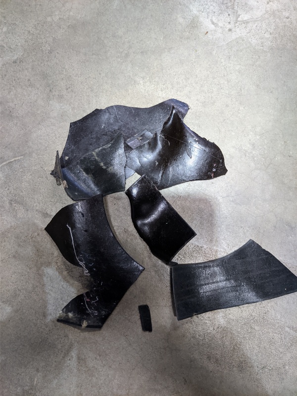

Voor de Atlantic v3 eigenaren onder ons de onderstaande foto's van de isolatie die is losgelaten in mijn unit. Wss is het al een hele tijd zo maar nu ik de aanzuig van buiten haal en met binnenlucht meng en dat samen met de koude temperaturen van de afgelopen dagen. Begon de wp rare problemen te geven. Afbeeldingslocatie: https://tweakers.net/i/g3xGg_QcZ3TXWsjkmG9XoRWfOGg=/x800/filters:strip_icc():strip_exif()/f/image/b1NSfjjeCsEpj9TgqU49j472.jpg?f=fotoalbum_large
Afbeeldingslocatie: https://tweakers.net/i/HmmbuucZ_7w5WhbDdl5eVLrjNa0=/x800/filters:strip_icc():strip_exif()/f/image/rDVmr41gW9EacFSS1ARHAHH0.jpg?f=fotoalbum_large

Hmm, heb ik nog geen last van. Het is uitgedroogd zo te zien en daarnaast heeft de lijm losgelaten.
Tja het blijft Frans he ;)
Overigens is het reeds bekend dat binnenlucht met vriesbuitenlucht bijmengen problemen geeft i.c.m. de V3. Je krijgt dan ontdooifouten. Het beste is dan of geen binnenlucht meer bijmengen of veel meer binnenlucht bijmengen. Hou dit even in het achterhoofd mocht je nog problemen ondervinden.
@Doggieman Op vrieslucht doet hij het inderdaad niet geweldig. Bij de V3 komt het element ook niet bij. Inderdaad pas onder de -5gr. Ook als de 50 graden bij lange na niet gehaald wordt en het tijdsvak loopt bijna af (ze is bijvoorbeeld 25 graden om 17.30u) springt deze aan. Bij een scherpe temperatuursdaling (bijvoorbeeld in 20 min van 50 naar 20 graden) wil het element ook nog wel eens bijspringen maar ook niet altijd. (Zo is mijn V3 wel eens 22 graden geweest zonder dat het element bijsprong). E.e.a. zal te maken hebben met het tijdsvak.

Voor de Atlantic v3 eigenaren onder ons de onderstaande foto's van de isolatie die is losgelaten in mijn unit. Wss is het al een hele tijd zo maar nu ik de aanzuig van buiten haal en met binnenlucht meng en dat samen met de koude temperaturen van de afgelopen dagen. Begon de wp rare problemen te geven. [Afbeelding]
Zou dit een garantie kwestie zijn?

Inprincipe wel, ware het niet dat er een brief bij mij bij zat je hebt geen garantie.
Echter willen ze wel 2 jaar spareparts leveren vanuit Frankrijk als je zelf kan sleutelen.

Garantie, zeker! Echter staat hij al ruim 2 jaar. Daarbij zit dit bituum achtige spul op de gerecyclede spijkerbroeken geplakt. Die spijkerbroeken zittrn er gelukkig nog op. Het is ook niet zo dat ik hem nu meer hoor, als preventieve actie zou je bv wel al die isolatie kunnen vervangen voor iets als armaflex.
Vwbt aanzuig van buiten mengen, ik wist niet dat dit voor problemen kon zorgen? Ik heb nu een box filter op de inlaat dan een t- stuk 150 met verloop naar 125 naar buiten. Aftakking is ook 125 geregeld met een handklep en daarna een terugslagklep. Zou jij alleen aanzuigen door de 125 van buiten??
  • Jim423
  • Laatst online: 00:24
Dat is wel krap. Ik zou minimaal 150mm van buiten doen.
Maar kijk eerst even of hij nu zonder fouten draait.

Ik heb de terugslagklep sinds de filter box er is open gezet, ik kreeg het idee dat er meer buitenlucht kwam.
Wellicht gaat het daarom nog goed met mijn V3, er komt 17 graden binnen met de MV op stand 2 (buiten -1).
Ook staat hij op binnen/binnen waardoor het wellicht wat vochtiger blijft onder de kap en ik heb 1 start per dag.

Hij draait vandaag zonder fouten terwijl het vandaag flink kouder is.

Dat is dus met binnenlucht menging. Ik gebruik verder geen kleppen alleen een T stuk. Dat werkt nog steeds prima tenzij je de MV tijdens het douchen op de hoogste stand zet terwijl het flink vriest buiten.
Als je puur op buitenlucht gaat draaien (dus jouw klep dicht) zou ik wel minimaal 150mm nemen van voor tot achter. Immers koudere lucht heeft hij meer van nodig. Het is nu niet erg vochtig buiten volgens mij dus ik verwacht vandaag sowieso weinig problemen.
Die flap voor de verdamper deed hem niet veel goed denk ik :+
