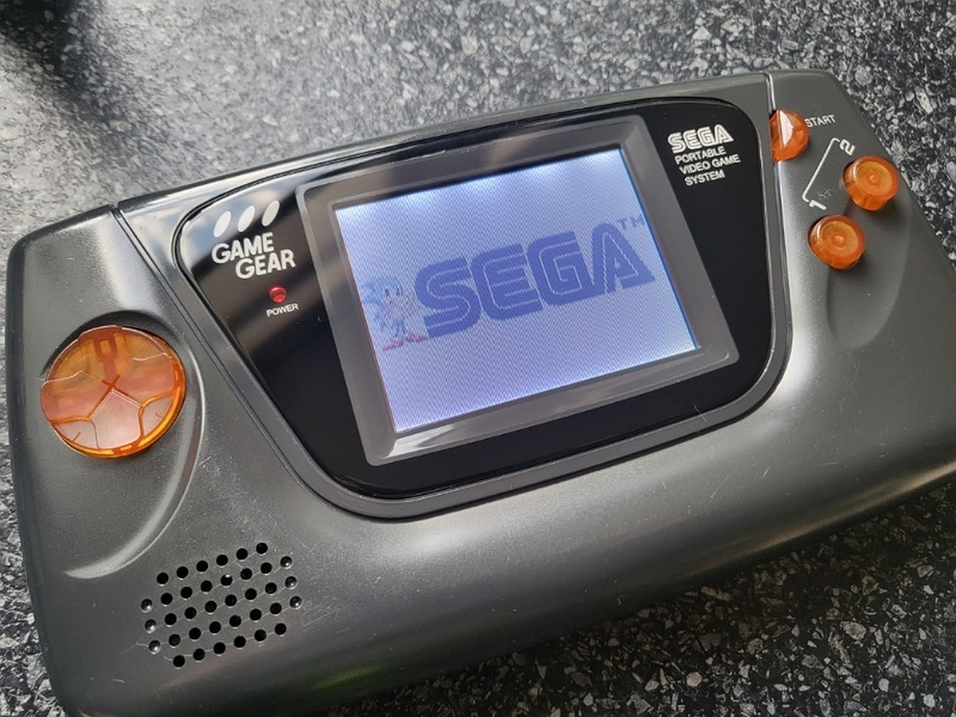

@Kazu vervangen van de condensatoren kan natuurlijk nooit kwaad.
Enige tijd geleden heb ik een recap met LED backlight mod gedaan bij een Gamegear die geen beeld en geluid meer gaf. Condensator setje kwam van Ebay, verkoper Dreamicsmaster:

Voor de condensatoren van de Gamegear is mijn ervaring prima en speel er zo nu en dan nog lekker op.

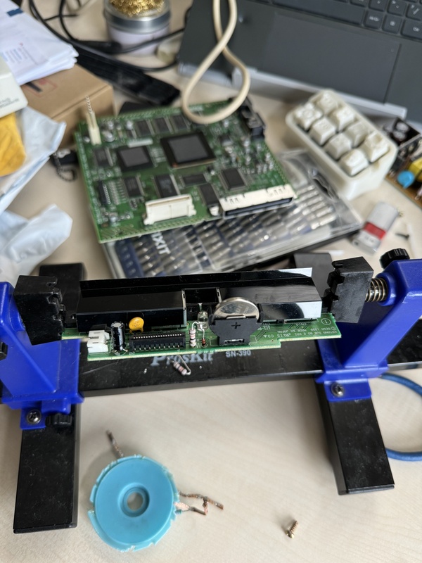

Wat altijd mijn redding is bij desolderen/solderen: flux. Flux flux flux :+
En ondanks dat ik absoluut geen goede setup heb (Aliexpress soldeerbout van 10 euro) lukt het solderen daarmee toch aardig.
Afbeeldingslocatie: https://tweakers.net/i/06zZJlJVQZdkchQA8BLgwWxzY-Q=/800x/filters:strip_icc():strip_exif()/f/image/wR3ZQowyvxZjzbNbTBAC3NZb.jpg?f=fotoalbum_large
Afbeeldingslocatie: https://tweakers.net/i/ZsbYqec4ua3vMVlgLcPYTISk-b4=/800x/filters:strip_icc():strip_exif()/f/image/osVFeyhaxEQwg6FKQdLDCMsG.jpg?f=fotoalbum_large
Afbeeldingslocatie: https://tweakers.net/i/belcYYp4ih4xK2gI9-gBz8CWjR4=/800x/filters:strip_icc():strip_exif()/f/image/ggJoPsydjOYpAJDbkMLceSqi.jpg?f=fotoalbum_large
Zelfs succes gehad met piepkleine onderdelen op een mini moederbordje van een vintage digitale Seiko die door corrosie was aangetast:
Afbeeldingslocatie: https://tweakers.net/i/7ol46vfdDgjaf3180AOVlxfVfas=/full-fit-in/4920x3264/filters:max_bytes(3145728):no_upscale():strip_icc():fill(white):strip_exif()/f/image/46jtmUXfDtmQ8ekfs99FDwp2.jpg?f=user_large
Afbeeldingslocatie: https://tweakers.net/i/P8neG1YMAZ8DuNdSztVN_7Vfivw=/full-fit-in/4920x3264/filters:max_bytes(3145728):no_upscale():strip_icc():fill(white):strip_exif()/f/image/X1ZgTvH8mbpfnCzJyBAmCPtF.jpg?f=user_large
Maar dit alles was echt nooit gelukt zonder flux, eerdere soldeerklusjes die ik deed zonder flux liepen vaak uit op totale frustrerende ellende :+
Echte vakmannen kunnen misschien zonder, ik als hobbymatige amateur absoluut niet :)

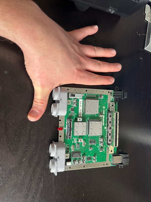

Eerst focussen op mijn N64. Vandaag komt mijn Tim Worthington RGB mod binnen :D. Kijken of ik die van het weekend kan installeren, kan ik eindelijk mijn N64 testen. Had alleen een Nintendo component kabel, ooit verkeerd geleverd dus wilde niet nog een extra kabel kopen :D.

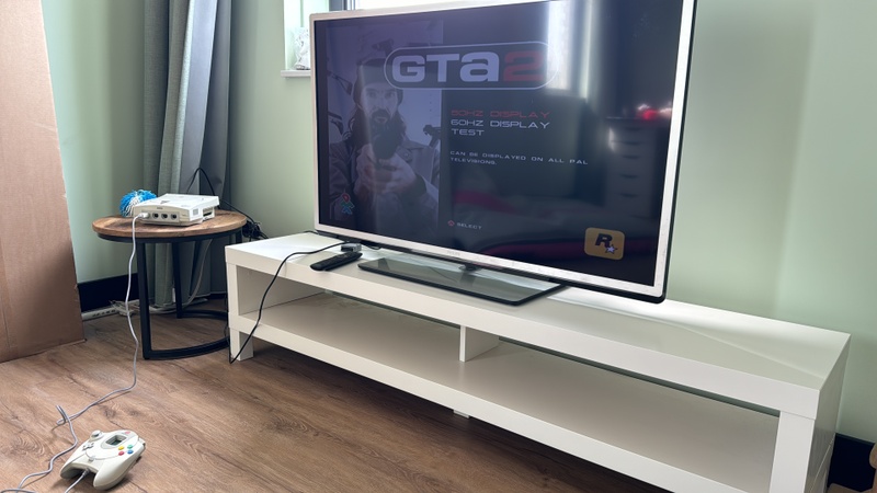

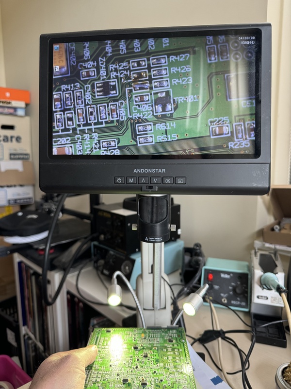

Goed, zoals boven beschreven: Een Japanse Dreamcast werkt niet goed met 50hz/60hz wisselingen, het beeld verschuift en dat is dus op te lossen want het werkt:
Afbeeldingslocatie: https://tweakers.net/i/LMHS5Vz752JD3EMho2EPp8q3AIs=/800x/filters:strip_icc():strip_exif()/f/image/HvEqObSYMcpv0Z3rTKY2m1jw.jpg?f=fotoalbum_large
GTA2 was voor zeker 33% naar beneden geschoven. Zowel met de NTSC als PAL GDI game
Afbeeldingslocatie: https://tweakers.net/i/vtUfwWU1q7_9YI4vktt8dgpzFYc=/x800/filters:strip_icc():strip_exif()/f/image/vGVTDaXVSuBiHA9L1jsqx16D.jpg?f=fotoalbum_large
Het enige dat nodig was: R422 bridgen. Optioneel kun je ook nog de Dreamcast regio aanpassen door R512 te verbinden met 12 volt. Dit moet een tijdelijke verbinding zijn, de flash chip van de Dreamcast is niet geschikt om dit permanent zo te laten. Hierna kun je met de Dreamshell ISO de regio wisselen. Die van mij is nu PAL, Europe regio en Engelse taal (ipv NTSC-J, Japan, Japanse taal). Na het flashen van deze wijzigingen heb ik de draad verwijderd.
Afbeeldingslocatie: https://tweakers.net/i/VOS053Yg8fOUxWQEgyTXZcRRZRI=/x800/filters:strip_icc():strip_exif()/f/image/6bdByctGhGGlJ2J0E7ahGcst.jpg?f=fotoalbum_large

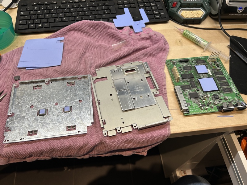

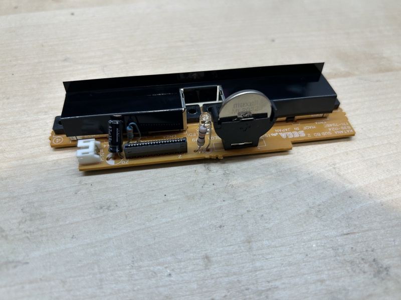

De rest van de Dreamcast ook maar gelijk gemod. Groot issue met de Dreamcast is dat je de zekering kan laten knallen door een controller te verwijderen als deze aanstaat. Dus heb ik F1 vervangen voor een resettable fuse, een diode op de R1 gezet en de batterij vervangen voor een CR2032 socket.
Afbeeldingslocatie: https://tweakers.net/i/JrUt8o-v64OZNBinYuhbcQOyUXM=/x800/filters:strip_icc():strip_exif()/f/image/71qdefEU82v2ghFHcd4OhOTy.jpg?f=fotoalbum_large
Afbeeldingslocatie: https://tweakers.net/i/Fmj1u3LaEdbSGBoecH0C-cFZQEk=/x800/filters:strip_icc():strip_exif()/f/image/STcIAEuuFzZMVO62kxM2Aasv.jpg?f=fotoalbum_large
Als laatste zie je nog 3 weerstanden van 1/4watt 1kohm tussen 12volt en ground. Dit zou moeten voorkomen dat er onnodig veel hitte ontstaat. Door het vervangen van de GDROM met een GDEMU is de 12 volt rail onbelast en dan schijnt de voeding extreem heet te worden. Kleine moeite, mogelijk met groot plezier.

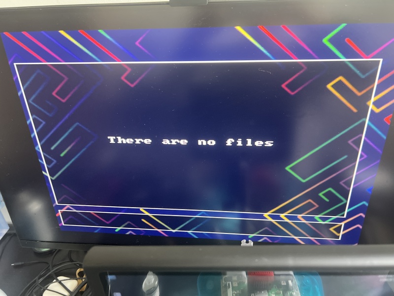

Nu nog een grotere SD kaart, 32GB is wat beperkt. Verder dik tevreden met dit mod klusje!

LoCuTuS2000 schreef op vrijdag 12 april 2024 @ 09:13:
Update van het testen: Dino Crisis PAL heeft dezelfde issues, beeld wordt naar beneden geduwd. LCD TV met scart geprobeerd en daar doet de Dreamcast hetzelfde. Dus de TV is niet het probleem.
Heeft iemand andere ideeen?
Interssant, heb zelf niet zulke issues gehad. than again ik zag net dat het niet op een CRT was.
Toen ik destijds op een modernere tv retro speelde had ik het geluk dat de tv best wat opties had om het beeld gewoon goed te krijgen.
Dat zeggende gezien je op een moderne tv met een gemodde console zit qua 60HZ.
Een gemodde console is vaak minder in de buurt van 60hz dan een originele amerikaanse of japanse console op 60HZ. Dit verschil kan het voor een moderne tv wat moeilijker maken qua beeld. Een crt is niet zo gevoellig voor dit soort verschillen waarbij het beeld gewoon goed is. in het ergste geval is het beeld dan niet stabiel.
Afhankelijk van de console is een gemodde versie minder in de buurt van 60HZ waarbij de verschillen erger zijn voor moderne tv's.
Maargoed ik zag dat je het al opgelost had, das altijd mooi.
[ Voor 76% gewijzigd door gast7 op 12-04-2024 16:02 ]

gast7 schreef op vrijdag 12 april 2024 @ 15:51:
Het issue was op LCD en CRT, dit issue ligt aan het gebruik van de NTSC-J Dreamcast in europa. Mogelijk ook gekoppeld aan de omgebouwde PSU die ik heb gemaakt. In ieder geval zorgt het bridgen van R422 voor een consistent beeld.

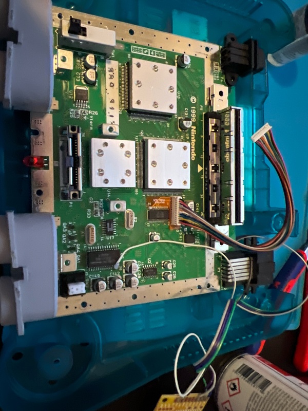

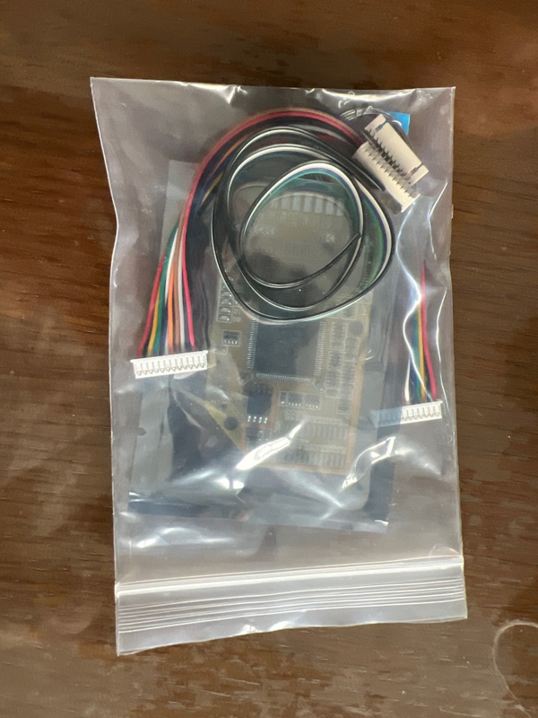

Afgelopen vrijdag begonnen om mijn N64 te RGB modden met de tim worthington RGB mod. Reden voor de RGB mod ipv s-video kabel was dat ik al een HD Retrovision component kabel had liggen voor de Nintendo. Deze was ooit verkeerd geleverd. En een goede s-video kabel is ook niet goedkoop ;).
Op zich is de kit redelijk makkelijk te installeren, dacht ik. Dik uur later had ik hem erin zitten, zeker nu de regenboog kabel connectors heeft. Dacht dat het solderen van de flex kabel de grootste uitdaging was. Alles goed gechecked met mijn microscoop. Resultaat zwart beeld :(. Na wat pielen aan de kabels kreeg ik nog iets eruit. Nu was het probleem dat ik de N64 niet had kunnen testen vooraf, zat geen videokabel bij, de everdrive was nieuw en dus de kit. En aan mijn soldeer kwaliteiten had het zeker niet gelegen :+. Volgende dag toch maar even met de multimeter alles nagelopen, bleek uiteindelijk dat de connector die ik ok de flex moest solderen gewoon niet goed zat. Van bovenaf met de microscoop leek alles perfect maar inspectie aan de zijkant liet zien dat de 3.3v pin amper vast zat. Dat fatsoenlijk gefixed en hoppa. Later bleek de connector op het bordje ook niet goed vast te zitten 8)7.
De mod geeft een mooi resultaat, en is prima te doen. Kan redelijk makkelijk switchen tussen smoothing filter aan en uit.
Afbeeldingslocatie: https://tweakers.net/i/_NTrbrNXqT9-MVflZZj92PJCceg=/x800/filters:strip_icc():strip_exif()/f/image/JR2nEIKR0A7WiZbDPWFxoKIw.jpg?f=fotoalbum_large

Zag op de vorige pagina de Dreamcast mod van @LoCuTuS2000 voorbij komen, dus ik dacht, laat ik die van mij ook maar eens posten. Maand of 4 geleden heb ik mijn DC ook voorzien van een aantal mods. Voor mij de ultieme Dreamcast. Alhoewel er wellicht ooit nog een HDMI mod toegepast gaat worden.
Wat is er aan gemod:
- Nieuwe Shell met het rode NTSC logo
- GDEmu met 512GB SD card
- Battery vervangen door een battery holder + nieuwe batterij
- Alle caps van de voeding vervangen
- Noctua fan mod, is dus een stuk stiller.
- volledig gereinigd met IPA
- Nieuwe thermalpads aangebracht
Het vervangen van de caps was ook wel nodig, ondanks dat ze er fysiek nog goed uitzagen. Er was 1 cap die de helft van zijn capaciteit nog maar over had.
Afbeeldingslocatie: https://tweakers.net/i/7P2zbJm8Kg8OAutWu9RrNYcT-_k=/800x/filters:strip_icc():strip_exif()/f/image/GK6WxyY1pmonPHY3qIj535NK.jpg?f=fotoalbum_large
Afbeeldingslocatie: https://tweakers.net/i/hPrI_earbPOYoAplqp9bB1S90Ro=/800x/filters:strip_icc():strip_exif()/f/image/kfxLE89CHA5KKggYoWDDFGe5.jpg?f=fotoalbum_large
Afbeeldingslocatie: https://tweakers.net/i/JqHJ5NFZd-L0METtsGQPN8Zs50Y=/800x/filters:strip_icc():strip_exif()/f/image/FzaLAIlyeV86nnnefg3HajIs.jpg?f=fotoalbum_large
Afbeeldingslocatie: https://tweakers.net/i/h8aoMJyYlA2uF0uB5jtdZZ3HQWE=/800x/filters:strip_icc():strip_exif()/f/image/GfIoaUpjtG1Tbwi7yulk2j8O.jpg?f=fotoalbum_large
Afbeeldingslocatie: https://tweakers.net/i/9a0sxfgxgKKnHgMlZlRAd2JtuCc=/800x/filters:strip_icc():strip_exif()/f/image/LaxQB08Qq0S4BWVvU7LvBR8t.jpg?f=fotoalbum_large
Afbeeldingslocatie: https://tweakers.net/i/b1CvnZko-vy-83bvBVTctYSlmvw=/800x/filters:strip_icc():strip_exif()/f/image/Wwh1Dk24KqJhc52LDNrScYHG.jpg?f=fotoalbum_large

PsYgHo schreef op donderdag 11 april 2024 @ 13:28:
Nee je kunt niet zonder flux als de boel priegelig klein word…. Too much is almost enough…
Nee zonder flux wordt het niet wat…. Geld ook voor een deftige loep, of microscoop, als je de 40 bent gepasseerd…. :(
Ik zoek ook nog iets van een loep. Nog tips? Zo'n bril met meerdere standjes lijkt me wel praktisch. Maar ik weet niet, m'n schoonvader heeft ook zoiets (AliExpress geloof ik), maar ik kan daar toch niet scherp doorheen kijken... (het lijkt hem wel aardig te lukken overigens XD ).
  • PsYgHo
  • Laatst online: 01:17
@Shadow_Zero Ik zou eigenlijk niet voor een loep gaan, nu de China microscopen op vga en HDMI uit, erg betaalbaar zijn.
Een goede loep kost meer, en vergroot minder.
Ik zou gaan voor een los systeem ipv een met ingebouwd klein schermpje… niets overtreft een 19inch of zelfs 24inch beeldscherm.. of alles er tussen in.
Let er even op dat je de afstand in de gaten houd van lens tot object. Je moet er nog minimaal half tot drie kwart tussen kunnen met je soldeerbout…of desoldeersttion, pomp, etc…

Ik heb 1 cap vervangen van het moederbord. De rest intact gelaten want die waren nog goed.
Dat ie geen 12 volt meer nodig had kwam ik pas later achter, dus ja, de 12V componenten ga ik nog van de voeding verwijderen :)

Je kunt ook 3x 1k ohm 1/4w weerstanden erin prikken zoals ik heb gedaan:
Zoals hier staat beschreven:
With the GD-ROM gone, the 12V rail that powered it is no longer having that draw on it, so can output up to 14V, causing your Dreamcast to get very, very hot, and may shorten the lifespan of components. The 3D printed tray I’m fitting will help airflow, but if you’re not fitting one, some people recommend you put in some paper to help the fan draw air correctly over the PSU, as can be seen in this crude example. To rectify this effectively, a simple mod adding some resistors will bring the voltage back down. This information originally came from this post, and at 01:40 in the second video down the page, you can see where it needs to go. Further discussions with two awesome people, one an electronics expert, have made me alter the modification slightly. He advised that a 300ohm 1/4W resistor isn’t really going to cut the mustard as it will itself get too hot. If you’re going to go for a single resistor, 1W is better. Further to that, 330ohm is better than 300ohm as it will lower the amperage output, and that’s what’s going to make more difference to the heat generation. Even better than that is three 1Kohm 1/4W resistors in parallel (creating a resistance of 333.33ohm), as the load is shared between the three.
LoCuTuS2000 schreef op woensdag 17 april 2024 @ 17:58:
Ja dat kan ook, maar worden de weerstandjes nu niet enorm heet? :) Met andere woorden word de warmte niet verplaatst? (al zal het vast wel minder zijn).
Even de wet van Ohm erbij pakken ;)
I = U/R
En P= I*U
Dus P = U^2/R = 12*12/333= 0.43 W
Dus valt wel mee
Gezien ruimtegebrek zit ik niet echt op een microscoop apparaat te wachten ^^; (en gezien de sporadische soldeer activiteiten klinkt het me ook wat overkill). Maar misschien laat ik het nog wat inzinken.
Shadow_Zero schreef op dinsdag 23 april 2024 @ 11:23:
De meeste microscopen op Ali die je met USB kan aansluiten zijn 15x15 oid. Kun je prima opbergen :)
En meestens belabberd met kwaliteit, en of vrije ruimte tussen abject en lens van de microscoop…
Maar goed ieder zijn ding.. goed gereedschap, halve werk.. hobby kost geld, dat is een feit.
Ik wil met plezier zo’n ding gebruiken, dan spaar ik maar wat langer..
Hoewel dat ding totaal iets van 75 euro was in de aanbieding… :+

PsYgHo schreef op dinsdag 23 april 2024 @ 16:27:
Kwaliteit is perfect.
