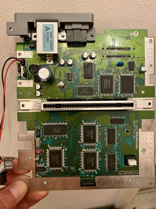

Hi Guys,
Vandaag weer een bijzonder issue waar ik hulp bij kan gebruiken.
Ik had dus 2 SNES consoles aangeschaft. Eentje werkt zonder problemen (alle 10 test carts werken direct)
Echter de ander werkt niet voor alle test carts. Het is wel consequent, wat wil zeggen dat sommige carts wel altijd werken, maar sommige simpelweg niet.
De carts zijn goed schoongemaakt met IPA en ook de cartridgeslots heb ik gereinigd. Maar telkens blijven dezeflde cartridges problemen geven (zwart beeld). 1 cart (street fighter II) geeft wel het capcom logo intro met geluid en gaat dan op zwart.
Heel apart dus en ik durf te stellen dat het niet aan de carts ligt. De faulty snes console reageert altijd op dezelfde manier.
Lijkt dus op een snes probleem. Ik heb hem nog niet open gemaakt oid. Heeft iemand een idee wat de oorzaak kan zijn waarom die SNES zo reageert? Enig idee wat ik moet checken of vervangen om hem weer 100% te krijgen?

Zijn beide SNESen exact het zelfde model?
Heb je de voeding als eens gewisseld of gebruik je dezelfde voeding voor beide SNESen?
Het kan natuurlijk iets interns zijn bij die SNES die niet goed werkt. condensator, printsporen of andere onderdelen die versleten/oud zijn. Of het slot waar je de cartridge insteekt, die is ook lastig schoon te maken maar op zich te doen.

Thanks. Ja ik heb alles verwisseld. Dus ja beide voedingen werken op de goede snes voor alles carts. Beide voedingen geven op de foutieve snes exact dezelfde symptomen.
Morgen weer even verder kijken en zien of er verschil in versies zit. Ik zal dan ook verifiëren of mijn nog niet genoemde andere 2 snessen het gewoon doen met de 10 testcarts…mijn verwachting is dat die daarop gewoon ook werken.
De twee snessen zijn hetzelfde model:
Links diegene die het perfect doet, rechts diegene die alleen met bepaalde carts werkt.

Ik zou al beginnen denken in de richting van type carts. Degene die niet werken gebruiken misschien allen een bepaald contact (van een speciale chip die de werkende niet hebben) waarvan net die trace in de snes stuk is… zoiets misschien?
Met een multimeter alle traces vanaf de cart connector even nalopen?

Ook mijn gedachte. Even los schroeven en dan alle traces nalopen.
Kan de SNES gelijk een schoonmaak beurt krijgen en eventueel alle caps vervangen worden :P

Kan ook zijn dat een van de snes consoles een probleem met het moederboard heeft
Games met bepaalde grapics gaan dan problemen geven. terwijl die normaal zouden werken op een gewone snes.
Je heb best wat games die op zo'n snes zonder problemen afspelen. maar als je dan bepaalde stukken hebt met een bepaalde soort grapics kan dit glitchy of niet af te spelen zijn.

Wellicht vanavond dat ik de snes open haal en even paar contacten check. Maar heb ook een master-system rgb mod liggen die af moet :)
  • davince72
  • Laatst online: 20-08 20:27
Het moederbord nagelopen, maar cartridge pinnen maken allemaal contact (niet gecheckt of pin helemaal tot een chip loopt oid)
Schoonmaken van bord met ipa voor de zekerheid hielp ook niet.
Blijft bizar dat aantal games(heb er nu 4 vd 10) die gewoon perfect werken. Andere slaan direct op zwart. Je zou toch denken het is alles of niets. Ik beschouw het als een won’t fix geval en dan gaat die als donor snes op marktplaats, vast iemand die hem wel weet te fixen.

@davince72 Het metalen ding over het cartridge slot kan je ook verwijderen, zodat je het slot beter schoon kan maken.

Klopt, die heb ik dan ook helemaal schoongemaakt en nagekeken. Maar toch bedankt, misschien dat iemand het nog niet wist.

Lijkt mij dan dat het moederboard aan het einde van zijn tijd is als het echt enkel met bepaalde titels problemen geeft.
als andere titels perfect werken denk ik niet dat kleinere problemen dit gaan fixen. want die zouden anders ook niet moeten werken. als bepaalde delen van het moederboard niet meer werken kan de console bepaalde grapics niet meer afspelen waarbij je dus een gevalletje krijgt ene game doet het wel andere niet. of dat een spel vanaf een bepaald lvl niet meer af te spelen is.

Wat ik lees zou het inderdaad problemen kunnen zijn met de CPU/PPU. Daar valt weinig aan te doen ben ik bang. Las ook dat het model wat ik heb, SHVC-CPU-01, geen al te beste reputatie heeft.
A board revision that doesn't have good long-term prospects. These have slightly better video quality than most 3CHIP systems but are prone to CPU/PPU faults and malfunctions, at a rate which is worsening over time. SHVC boards are very easily distinguished by their larger size and a separate module which contains the sound hardware. Consoles with these boards also have four rubber feet on the bottom case.
Misschien maar eens op zoek naar een reserve SNES, 1-chip bijv.

Mijn snes avontuur kreeg gisteren een wending toen ik mijn boxed snes van zolder haalde om daarvan moederbord in de “kapotte” mint uitziende snes te plaatsen. Toen bleek dat mijn snes van zolder ook problemen heeft!! Hij lijkt alles wel te starten, maar bepaalde games hebben zichtbaar problemen, zoals bij street fighter 2 komt het draaiende logo met problemen naar voren(mode 7 chip ppu issue?) en andere spellen hebben color issues(gras van ISS ziet er vreemd uit).
Maar mijn aanname is dat alle probleem spellen gebruik maken van mode 7 cq afhankelijk zijn van de chip die daar verantwoordelijk voor is (of aansturing van clu naar die ppu)
Oftewel heb ik nu maar 2 van de 4 snessen die het 100% doen🥲

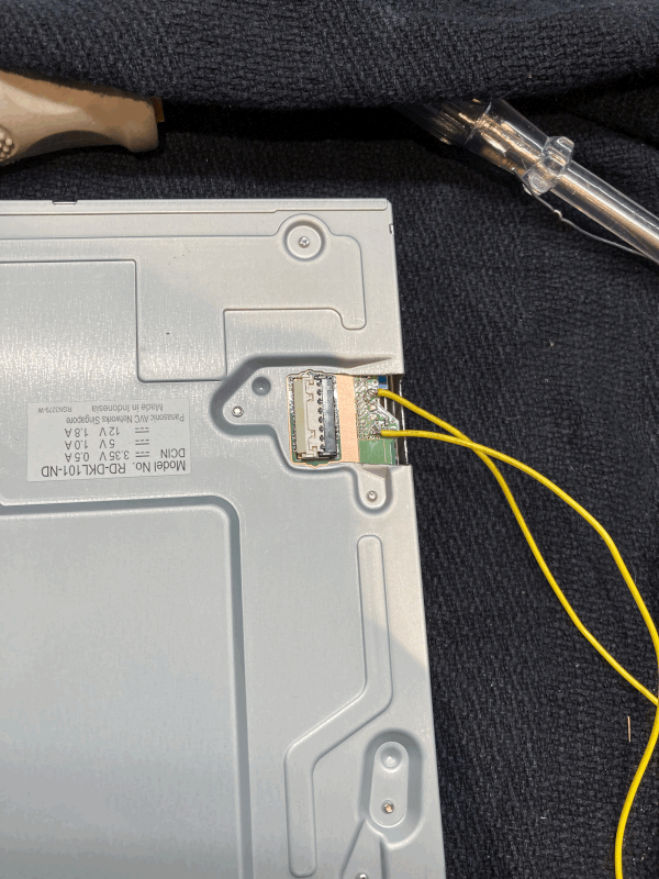

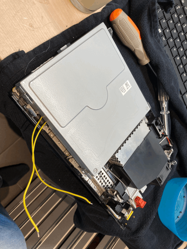

1 avond per maand ga ik naar Groningen voor een bijeenkomst en liep altijd langs de etalage van een barbershop waar een PS One als decoratie stond. Ik was altijd nieuwsgierig naar hoe ver die stuk was.
Afbeeldingslocatie: https://i.imgur.com/p4k4gt6l.jpg
Deze week bleek de PS One verdwenen en op de bijeenkomst zei een jongeman "ik heb een verrassing voor je". Hij had aan de eigenaar gevraagd of 'ie mee mocht voor me :o
Afbeeldingslocatie: https://i.imgur.com/JvPSxZcl.jpg
De adapter ontbreekt en de kabel van de controller is afgeknipt.
De controller werkt weer (en voelt anders dan een gewone SCPH-1200) O+ , maar de console lijkt niet te redden, ik krijg 'm niet verder dan dat hij bepaalde originelen leest :|
Aan de controller heb ik een verlengkabel gesoldeerd. Het is een SCPH-110, maar de pinout hier klopte niet, daar staat een 9-pin terwijl ik een 8-pin had. Ik probeerde die van een SCPH-1200 die ook 8-pin was en GND op 3. Ook de kleuren klopten toevallig met de verlengkabel en het bleek een juiste gok :D
Afbeeldingslocatie: https://i.imgur.com/Xjk6W6jl.jpg
Afbeeldingslocatie: https://i.imgur.com/mTILegHl.jpg
De console las helemaal geen discs toen ik 'm kreeg. Ik heb 'm met smeren en de laser-pot afstellen zover gekregen dat hij originelen kan spelen, maar CD-R doet hij vreemd genoeg alleen als hij "warm" is en niet makkelijk :| Zowel met modchip als softmod. Die laatste om uit te sluiten dat het in mijn modchip-installatie zit.
Ik denk dat de laser echt op is, maar kan niet 100% uitsluiten dat dat het enige defect is. Als ik ergens een goedkope werkende laser unit kan vinden zou ik het een poging willen geven :)

Ik heb me de hele tijd blind gestaard op de laser-unit, maar het probleem zit goed mogelijk in het moederbord (al dan niet de condensatoren) :o
Zojuist heb ik de laser-unit uit de PS One gehaald, de potmeter teruggezet naar 1020 Ohm en aangesloten in mijn werkende SCPH-9002. Daar leest hij wèl verrassend goed, zowel origineel als CD-R :o
Zou het dan toch de condensatoren zijn? Ik wist niet dat de PS One er ook last van kon hebben ;( In het filmpje heeft hij er 3 vervangen bij de video-output en van 2 werd de pad al gelift, lijkt niet het fijnste om te solderen... en dan moeten passende condensatoren nog gevonden worden.

Slechte condensatoren lijkt daadwerkelijk een probleem bij mijn PS One ;( Ik vond deze aanwijzing dat een defecte condensator C705 het slecht lezen van CD's kon veroorzaken.
Omdat ik geen 0,47uF/50v SMD elco had liggen maar wel 2 stuks 1uF/100v through-hole kon vinden, besloot ik die in serie te zetten om tot 0,5uF te komen en op het bord te solderen om te proberen :$
Het is niet perfect, maar het verschil is als dag & nacht: ik heb er zo'n 15 games in gedaan (origineel/CD-R/geperste kopie) en ze booten allemaal, hetzij soms bij de 2e poging. Ook discs die op deze PS One niet eerder wilde booten doen het :D
Hij speelt PAL kopietjes direct. NTSC-U/J alleen via softmod. Omdat de PS One een extra regio-beveiliging heeft die alleen met een Onechip kan worden overbrugd. Maar ik heb alleen een 12F629 PIC liggen wat enkel een MM3 kan worden.
Ook na 2,5u uit laten staan werkt hij nu nog steeds, enkel nog minimale achteruitgang :) Nu hopen dat 'ie het na een nachtje slapen ook blijft doen :D

  • Seroczynski
Seroczynski
Zeg, ik zoek een universele cartridge slot voor de Super Famicom / Super Nintendo. Ik zou verwachtten dat er tig aanbieders op eBay zouden zijn en zat gratis .STL bestanden te downloaden, maar ik zie het niet. Iemand die dit toevallig ook heeft of weet waar ik moet kijken?
Steam profiel :: Retro Discord
