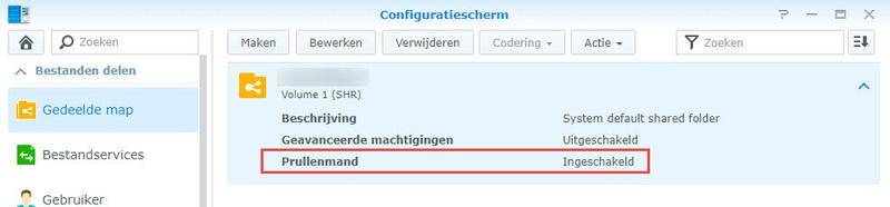

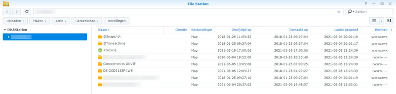

Hallo,
Info vooraf:
Afbeeldingslocatie: https://tweakers.net/i/cZtGVuIg6T6ApPyoarNCK0T4oqM=/800x/filters:strip_icc():strip_exif()/f/image/s6gmxvIxcDGeQOK5ihIOEUNF.jpg?f=fotoalbum_large
Ik zit met het volgende probleem.
Onlangs heb ik een aantal bestanden van mijn NAS verwijderd die ik graag terug wilde hebben.
Dat ging niet omdat de prullenbakfunctie niet was ingeschakeld. Jammer, maar helaas.
Om te voorkomen dat ik weer met een dergelijke situatie geconfronteerd word, heb ik de prullenbakfunctie onlangs ingeschakeld.
Afbeeldingslocatie: https://tweakers.net/i/TMxgoMa5tw6pScE4H7sNU5xYUlY=/800x/filters:strip_icc():strip_exif()/f/image/7mRaTWdcBlehEZexeL1NCPjy.jpg?f=fotoalbum_large
De nieuw aangemaakt map #Recycle wordt ook getoond in FileStation:
Afbeeldingslocatie: https://tweakers.net/i/6tm0dBY0uXEZ1DIHs-HCOH-3Upc=/800x/filters:strip_icc():strip_exif()/f/image/bN9OxTD2ejM9CnhDnVi0jhhH.jpg?f=fotoalbum_large
Echter, ik kan in FileStation helemaal geen bestanden terugvinden in de map #Recycle ondanks dat er tientallen bestanden in zouden moeten staan.
De tientallen verwijderde bestanden zijn afkomstig uit de mappen: "Conceptronix ONVIF" en "DS-2CD2132F-IWS".
Ik verwacht de verwijderde bestanden aan te treffen in de map #Recycle maar daar staan ze dus niet.
Omdat de map #Recycle gekoppeld is aan de gedeelde map (geblurde naam) dacht ik dat dat wellicht de reden was en heb ik aanvullend de map "Recycle" gekopieerd en geplakt in de mappen "Conceptronix ONVIF" en "DS-2CD2132F-IWS", maar ook dan komen verwijderde bestanden niet in een van de #Recycle mappen terecht.
Heeft iemand enig idee waarom dit gebeurt?

Bedankt voor je reactie!
technorabilia schreef op zaterdag 5 juni 2021 @ 17:41:
@Koffie-Verkeerd
Hoe worden de bestanden aangemaakt en verwijderd?
Via de command line, Windows, MacOS, via SMB, AFP, ...?
Via een tweetal camera's die, via Windows, de bestanden in de desbetreffende mappen zetten.
Via de command line bestanden aanmaken/verwijderen wordt in ieder geval niet opgepikt.
Dat is op mijn situatie niet van toepassing
AFP heeft volgens mij ook wat quirks.
Dit is eveneens niet van toepassing op mijn situatie.
Heb je misschien een Scheduled Task die de recycle bin periodiek leegkieperd? Zal wel niet, maar je weet maar nooit. ;)
Nee, dat zou, al e.e.a. werkt zoals verwacht, nog wel ingesteld gaan worden, maar is nu dus nog niet zo.
N.B.
Je hebt overigens maar 1 recycle bin per shared folder dus je hoeft niet te kopiëren.
Dat vermoeden had ik al, maar omdat er dus niets in de prullenbak kwam, dacht ik dat het wellicht iets was wat per map ingesteld moest worden. Niet dus..... :)
ik ga de extra aangemaakt mappen dan ook verwijderen.

technorabilia schreef op zaterdag 5 juni 2021 @ 20:28:
Misschien eens testen via Windows Verkenner? Want dat zou toch zeker moeten werken.
Heb net even via de verkenner een testje gedaan.
Als ik (via de verkenner) de NAS benader en dan een bestand van de gedeelde map verwijder, verschijnt deze netjes in de map #recycle.
Maar wat ik wil/verwacht - en misschien in het begin niet goed benoemd heb - is dat de bestanden die ik verwijder via Synology Surveillance Station Client (die de beelden van de camera's op de NAS zet) vervolgens ook in de map #recycle terecht komen en dat gebeurt dus niet.
Is dit eigenlijk wel een reële verwachting?

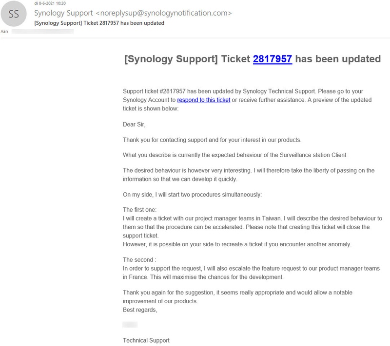

Ik ken de applicatie niet, maar ik denk dat deze applicatie op een andere manier dan bijvoorbeeld via SMB (zoals Windows verkenner) de shares benaderd en niet de trigger heeft die ervoor zorgt dat je bestand in de recycle bin terecht komt.
Je kunt het voor alle zekerheid aan Synology support vragen. Je krijgt daar altijd netjes en relatief snel antwoord op je vraag.
  • Koffie-Verkeerd
Koffie-Verkeerd
Kiss my rusty sheriff's badge
technorabilia schreef op zaterdag 5 juni 2021 @ 21:58:
Ok, dus er is in ieder geval niets mis met de recycle functionaliteit op zich.
Inderdaad, de functie werkt. *O*
Het zou me zeer verbazen als dat inderdaad de oorzaak is, temeer omdat de Surveillance Station Client
van Synology zelf is en geen third party o.i.d.. Het is m.i. niet logisch om daar op een andere wijze met bestanden om te gaan.
Maar goed, dat zijn slechts mijn gevoelens bij deze kwestie en gevoelens zijn geen feiten. ;)
Ik ga je raad daarom zeker opvolgen en e.e.a. voorleggen bij Synology Support.

kraats schreef op zondag 6 juni 2021 @ 08:54:
Ik denk dat @technorabilia het bij het rechte eind heeft. Misschien worden de bestanden met SMB geplaatst, maar de Surveillance Client doet al zijn bewerkingen juist niet via SMB, maar rechtstreeks als proces op de Synology zelf. Volgens mij is dat ook precies wat je zou willen. En via directe bewerkingen worden bestanden niet in de prullenbak bewaard.
Nog even een update m.b.t. het support ticket.
Het blijkt op dit moment inderdaad te werken zoals het hoort.
Ik ontving het volgende antwoord.
Nu weet ik niet in hoeverre dit een standaard reactie is of dat er wellicht echt iets mee gaat gebeuren, maar dat zal de toekomst uitwijzen.
Afbeeldingslocatie: https://tweakers.net/i/vAqkrlP2KQV1sk3W4tsK0fBjUoQ=/800x/filters:strip_icc():strip_exif()/f/image/BF6oAZ74DRkIOxbXcKSgMIXo.jpg?f=fotoalbum_large

Bedankt voor je reactie.
MeNTaL_TO schreef op dinsdag 8 juni 2021 @ 12:03:
Waarom zet je de bewaartijd van de opnames dan niet gewoon hoger? De recordings nemen in beide gevallen diskspace in gebruik :?
Het gaat mij niet om het wel of niet innemen van ruimte, want dat zal het altijd doen inderdaad.
Het gaat mij primair om de vraag waarom bestanden die in/via Surveillance Station Client verwijderd worden, niet in de prullenbak terecht komen.
Het antwoord op die vraag is inmiddels ook bekend geworden, zie daarvoor s.v.p.:
Koffie-Verkeerd in "[Synology] Vraag en antwoord - deel 3"
