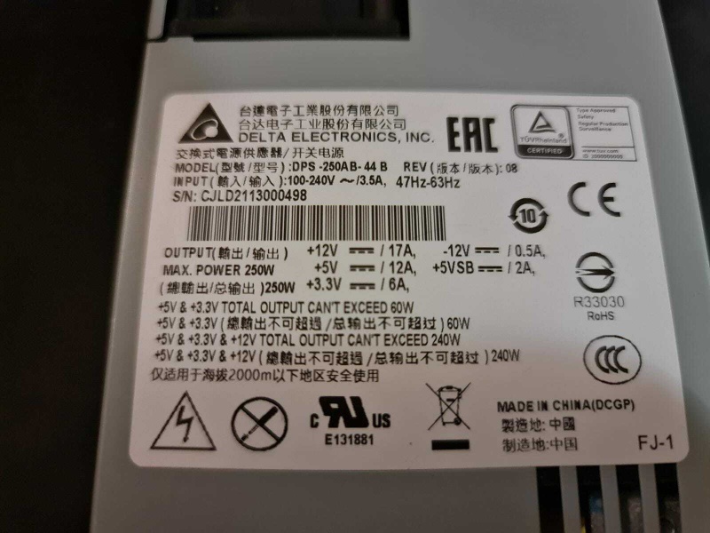

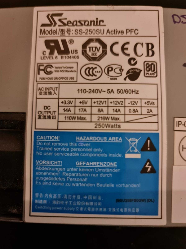

Ik heb de volgende opstelling staan Synology DS1010+ i.c.m. DX510 expansion unit.
Nou is de stroom er af geweest en wilde de Synology DS1010+ niet meer aan, power led ging niet blauw branden. De DX510 wilde wel aan, maar daarmee kan ik niet bij de NAS. Nu heb ik beide units vandaag opgemaakt en zitten de zelfde voedingen in. De voeding van de DX510 heb ik in de DS1010+ gezet waarna deze weer opstarten. Ik kan nu bij een deel van mijn date. Echter nog wel op zoek naar een oplossing voor de DX510.
Ik heb mij dood gezocht naar ene voeding (moet een "PSU 250W_1" zijn), maar is niet meer aan te komen... Nu heb ik nog wel een "PSU 250W_3" op de kop weten te tikken. Na wat onderzoek zou dat de zelfde voeding moeten zijn maar van een andere leverancier, dit zou de 3 achteraan dan moeten betekenen.
Nu heb ik de nieuwe voeding "PSU 250W_3" binnen gekregen en vergeleken met de defecte DS1010+ voeding "PSU 250W_1" maar qua specificaties zit er wel degelijk verschil in, zie foto's. Kan ik deze in de DX510 zetten?
In beide units zitten onderstaande harde schijven;
DS1010+ = 5X 2TB WD type: WD20EZRX-00D8PB0
DS510 = 5X 2TB WD type: WD20EZRX-00D8PB0
Synology PSU 250W_1 (oude defecte voeding)
Afbeeldingslocatie: https://tweakers.net/i/K1Yhmwi9pWxwPoakWgj-ELjPDBU=/x800/filters:strip_icc():strip_exif()/f/image/otO9OKWUGxz1igBR6hv5nB5E.jpg?f=fotoalbum_large
Synology PSU 250W_3 (nieuwe voeding)
Afbeeldingslocatie: https://tweakers.net/i/3fBSP1OWTrB1aXgYBQgFiQ0mvAA=/800x/filters:strip_icc():strip_exif()/f/image/SniRKziPD6pmRvz7Jb6AOPDd.jpg?f=fotoalbum_large

@Road Runner
Ik ben geen expert maar volgens mij doet je nieuwe adapter 12V / 17A wat ruim voldoende s vergeleken met de oude adapter. Dus prima.

Road Runner schreef op zaterdag 19 juni 2021 @ 17:14:
Dat is wel heel veel verschil. Het lastige is dat je zo niet zeker weet wat de DX510 op elke voedingslijn trekt en of die oude voeding er gewoon in zat 'omdat ze die toch hadden liggen', of omdat hij echt het maximale aan stroom moet kunnen trekken.
Misschien kun je nog beter een voeding op basis van de waarden per voltage zoeken en daarna kijken of de formfactor past.
Edit: volgens mij is deze precies goed, of niet? https://www.ebay.co.uk/it...Watt-FlexATX/274832258654

@kraats
Maar meer ampere is toch geen probleem? De nieuwe output 17A op 12V. Ruim meer dan de originele.

@technorabilia Het gaat niet om een adapter. Het gaat om een hele PSU. Daar zijn ook de waarden op de andere spanningen van belang en vooral de 3.3 wijkt nogal af.

De waarden wijken inderdaad wel af, maar volgens mij is deze PSU ook voor de genoemde modellen te gebruiken.
https://www.google.com/se...W_3+PSU+250W_1+difference
Als @Road Runner het zeker wil weten, zou hij het even aan Synology support kunnen vragen.

kraats schreef op zondag 20 juni 2021 @ 11:31:
Iedereen bedankt voor de reacties, het meedenken en voor bovenstaande link _/-\o_
Ik heb uiteindelijk bij Synology een ticket ingeschoten en ben in afwachting van een reactie.

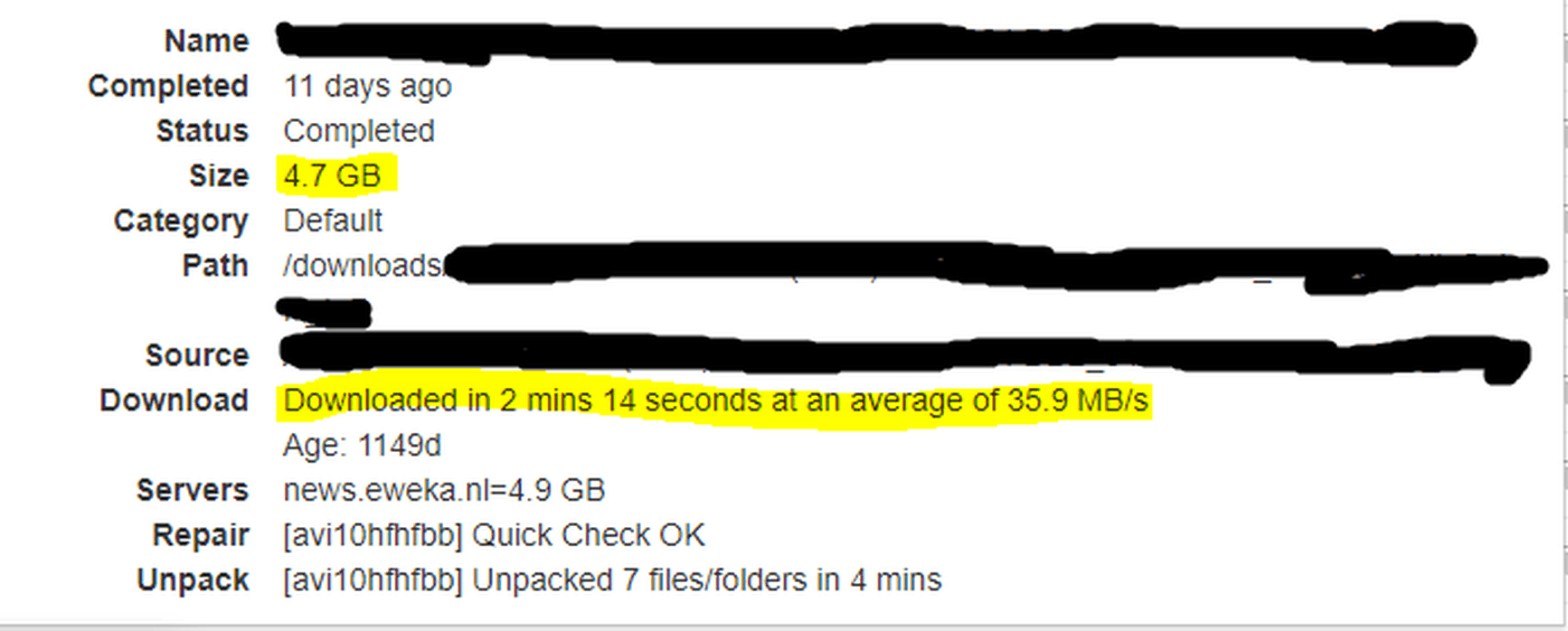

Ik gebruik geen encryptie (denk ik): Maar deze snelheden voor een 250mb verbinding zijn niet verkeerd toch?
Afbeeldingslocatie: https://tweakers.net/i/eZivF3CRF2e2OGubjnv4vONSL5o=/full-fit-in/4000x4000/filters:no_upscale():fill(white):strip_exif()/f/image/8MKkvn9mdnSAksNFfItdPskn.png?f=user_large
Toen ik de DS412+ nog had, had ik een 600mb internet lijn en toen haalde ik ook het maximale met Sabnzbd
