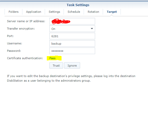

<<ONDERSTAANDE IS OPGELOST>>
Ik heb iets vreemds met mijn Synology Hyper Backup.
Ik heb 4 taken geconfigureerd en ineens werkt 1 van de taken niet meer. krijg deze foutmelding:
"[Network][DATAFOLDER] Failed to run backup task."
"[Network][DATAFOLDER] Failed to start backup task. (Failed to pass SSL/TLS verification.)
als ik in de task-settings kijk en dan naar tab 'TARGET" dan zie ik dat de certificate authentication is passed:
Afbeeldingslocatie: https://tweakers.net/i/IOGHdnqmy7kbBlrkqECVX7wHcEA=/full-fit-in/4000x4000/filters:no_upscale():fill(white):strip_exif()/f/image/d8CIMrA3asrHNGIVMk8CgBFO.png?f=user_large
ook als ik op ignore klik en daarna weer op Trust dan is dit het geval (pass)
waarom krijg ik dan toch (alleen bij deze taak) deze foutmelding?
opgelost maar misschien handig voor anderen:
Nadat ik op ignore and accept heb geklikt kon ik de taak gewoon weer starten. 8)7
[ Voor 9% gewijzigd door kuwerti op 23-03-2021 07:18 ]

"[Network][DATAFOLDER] Failed to start backup task. (Failed to pass SSL/TLS verification.)[/b]
'Ignore' is niet per se een langetermijn-oplossing ;) Check voor de zekerheid nog even dat het certificaat nog geldig.

done en geldig :-)

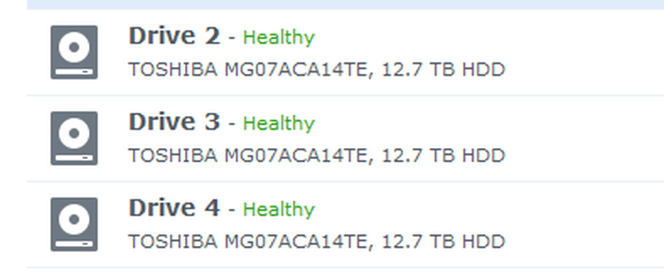

Afbeeldingslocatie: https://tweakers.net/i/5JJetxm7bmaFQPTOF8fVpJxG_qI=/full-fit-in/4000x4000/filters:no_upscale():fill(white):strip_exif()/f/image/h2kWsuNaGNmvMZLmQhjsxxke.png?f=user_large

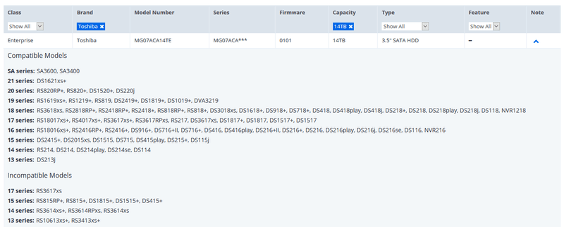

De Toshiba MG07ACA14TE staat trouwens niet op de HCL @Tomba
https://www.synology.com/...hiba&filter_size=14TB&p=1
https://www.synology.com/...&filter_brand=Toshiba&p=1
Afbeeldingslocatie: https://tweakers.net/i/osWJ3BzaDF1qgZ03wiMThRzJBr4=/800x/filters:strip_exif()/f/image/NmFPwsXXJpI8vfy9R2AGeLxR.png?f=fotoalbum_large

Als ik je link aanklik staat ie er wel bij?Afbeeldingslocatie: https://tweakers.net/i/2aouZSVT6v0A67uchshKxBgZ5r8=/800x/filters:strip_exif()/f/image/5OUJRnhtJgJt2v1eK8JA9HUI.png?f=fotoalbum_large
Formeel inderdaad niet met mijn DS920+ (kreeg daar ook een melding over)
Afbeeldingslocatie: https://tweakers.net/i/4Ci-nRv4dsJUzREve8V_DgENWow=/800x/filters:strip_exif()/f/image/op353BHfsMD7azl6VJYzxcEu.png?f=fotoalbum_large
Maar en de Synology drives zijn Toshiba rebadged drives en hij is wel getest met DS918+ (en DS916+) plus de hierboven genoemde WD140EDFZ kent Synology niet eens.

Ortep schreef op donderdag 25 maart 2021 @ 21:17:
Ik heb twee Toshiba's 8TB n300 en ik heb nog nooit zoveel herrie uit een disk horen komen. Mijn 220 staat in de meterkast met de deur dicht.
Ik kan hem door de stenen muur heen horen in de huiskamer. Niet het draaien zelf, maar het zoeken.
Velcro heb ik geprobeerd, maar dat deed weinig. Wat wel iets hielp was dat ik het gewoon op een bubbelplasic envelop heb gezet. De envelop waar de schijven in waren verpakt dus.
Dat hielp tegen het meetrillen van de kastplank door het spinnen van de schijven. Maar de zoekgeluiden komen dus door de stenen tussenmuur van mijn huis heen.
Ik zit er over te denken om een stoeptegel op de plank te leggen en hem daar op te zetten. Dat dempt ook heel behoorllijk omdat hij zo zwaar is.
Naast de 220+ staat een 216+ met WD schijven er in en die hoor ik pas als ik mijn hoofd in de meterkast steek.

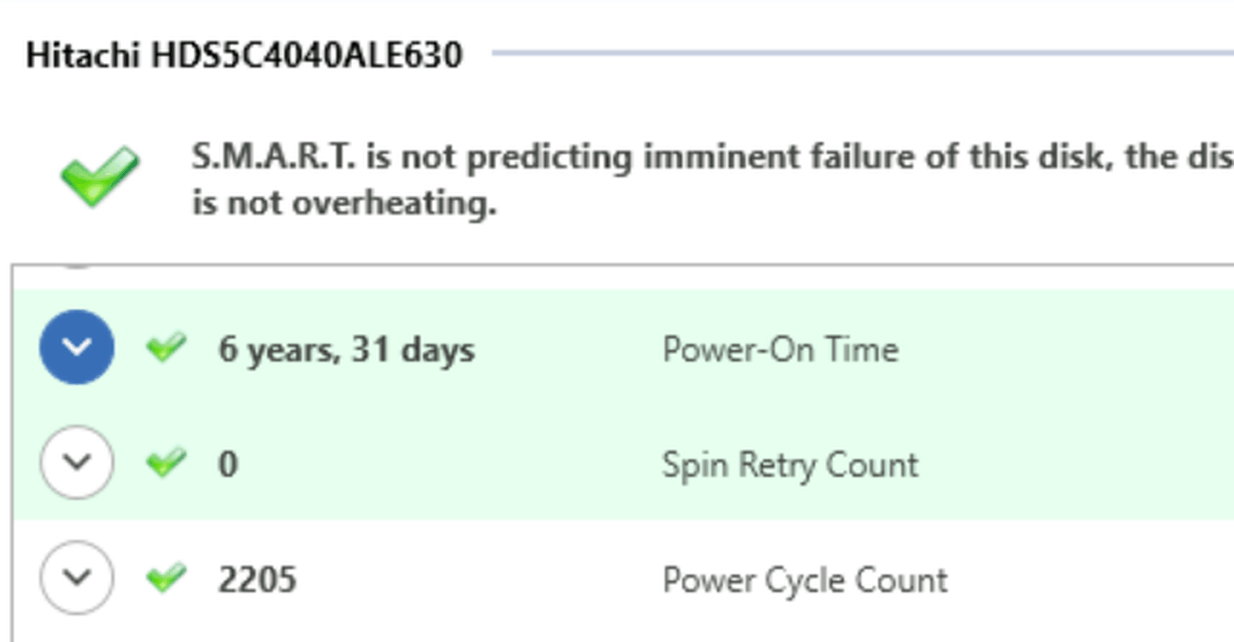

Ben(V) schreef op donderdag 25 maart 2021 @ 21:23:
WD disken maken over het algemeen gewoon het minste lawaai.
Behalve de WD gold, die komen van de opgekocht HGST divisie.
En hoe je het ook draait of keert, minder lawaai is per definitie minder slijtage, dus betrouwbaarder.
Juist vanwege de betrouwbaarheid ben ik volledig overgestapt op Hitachi/HGST en afgeleiden. De ervaringen van Backblaze kan ik onderschrijven. Sinds ik overgestapt ben op Hitachi/HGST(/WD HGST/Toshiba) heb ik geen enkele disk faillure meer gehad. (En dan hebben we t in totaal over zo’n 15 disks van 2TB tot 14TB, waarvan er 10 nog in gebruik zijn)
De oudste die er nog in zit heeft er inmiddels ruim 6 jaar poweron opzitten;
Afbeeldingslocatie: https://tweakers.net/i/aLOOFabu3jaCInn_o7xoNLmRhQo=/full-fit-in/4000x4000/filters:no_upscale():fill(white):strip_exif()/f/image/zsi32LwxgKKwIE0QVFadI47O.png?f=user_large

Sp33dFr34k schreef op dinsdag 9 maart 2021 @ 16:22:
Wat is er mis met DS Note dan? Als openstellen voor het internet een probleem is, dan kun je denken aan dichtspijkeren via Synology firewall, of VPN'etje?
Ondertussen DSNote op mijn NAS geïnstalleerd.
Nu ik zie de test notitie die ik via de online interface van DSM heb gemaakt op mijn PC NIET op mijn smartphone.
Vice versa zie ik de testnote niet van mijn DSNote smartphone NIET op mijn PC.
Ik vermoed dat de speciale user die ik heb aangemaakt te weinig rechten heb gegeven, heeft enkel op Note station rechten. Wat denken jullie?
Alsook, waar op mijn NAS in windows verkenner vind ik eigenlijk die notes die aangemaakt worden? Ik zie geen nieuw mapje of iets dergelijks.
